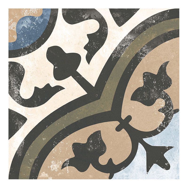

Vi har anlitat en byggfirma som bygger ett litet badrum i vår stuga. Vi har redan köpt klinker med marockanskt mönster (25x25cm), men kakelsättaren informerade oss att han behöver mindre klinker (5x5cm eller 10x10cm) till duschen för att kunna forma fallet.
Det blir till att köpa en kvadrat mindre klinker, men det finns förstås inget i samma stil som det marockanska. Vi har funderat på att köpa klinker i enfärgat beige, grå, mörkgrå eller svart. Har ingen aning om vad som skulle passa fint tillsammans med det marockanska, så hoppas att någon här har erfarenhet och bra ideer. På väggarna ska det vara vitt metrokakel med fasade kanter (15x7.5cm).
Så här ser den marockanska klinkern ut:
Marockanskt mönstrat klinker i blått och beige, 25x25 cm, mot kartongbakgrund.

En enfärgad platta i en färg som återfinns i den marockanska klinkerplattan kommer nog att fungera bra. Troligen bäst med den mörkaste färgen där.

Så du tänker svart kanske? Eller kanske antracit, så att det inte blir risk att det blir mycket svartare än det svarta på den marockanska?
BirgitS
Det är ju svårt att bedöma vad det är för färg på plattan när den både passerat genom en kamera och en bildskärm, men färgen bör ju vara lik det mörkaste och hellre något ljusare än mörkare eftersom plattan innehåller mycket ljus färg också.

Ja, jag har samma problem eftrsom jag inte heller sett plattan i verkligheten. Vi bor utomlands, så min far tog ett foto åt mig. Färgerna i fotot ser gankska lika ut som de gör på Bauhaus där vi köpte dem. Så jag antar att det som ser svart ut är någorlunda svart: 3703416C.jpg
BirgitS
Din far kanske kan svara på om det är svart eller väldigt mörkt grått (antracit)?
Eller om det går lite åt det bruna hållet (vilket det ser ut som på min skärm).
Dela plattorna i fyra så slipper ni försöka matcha plattorna, ser bättre ut.
