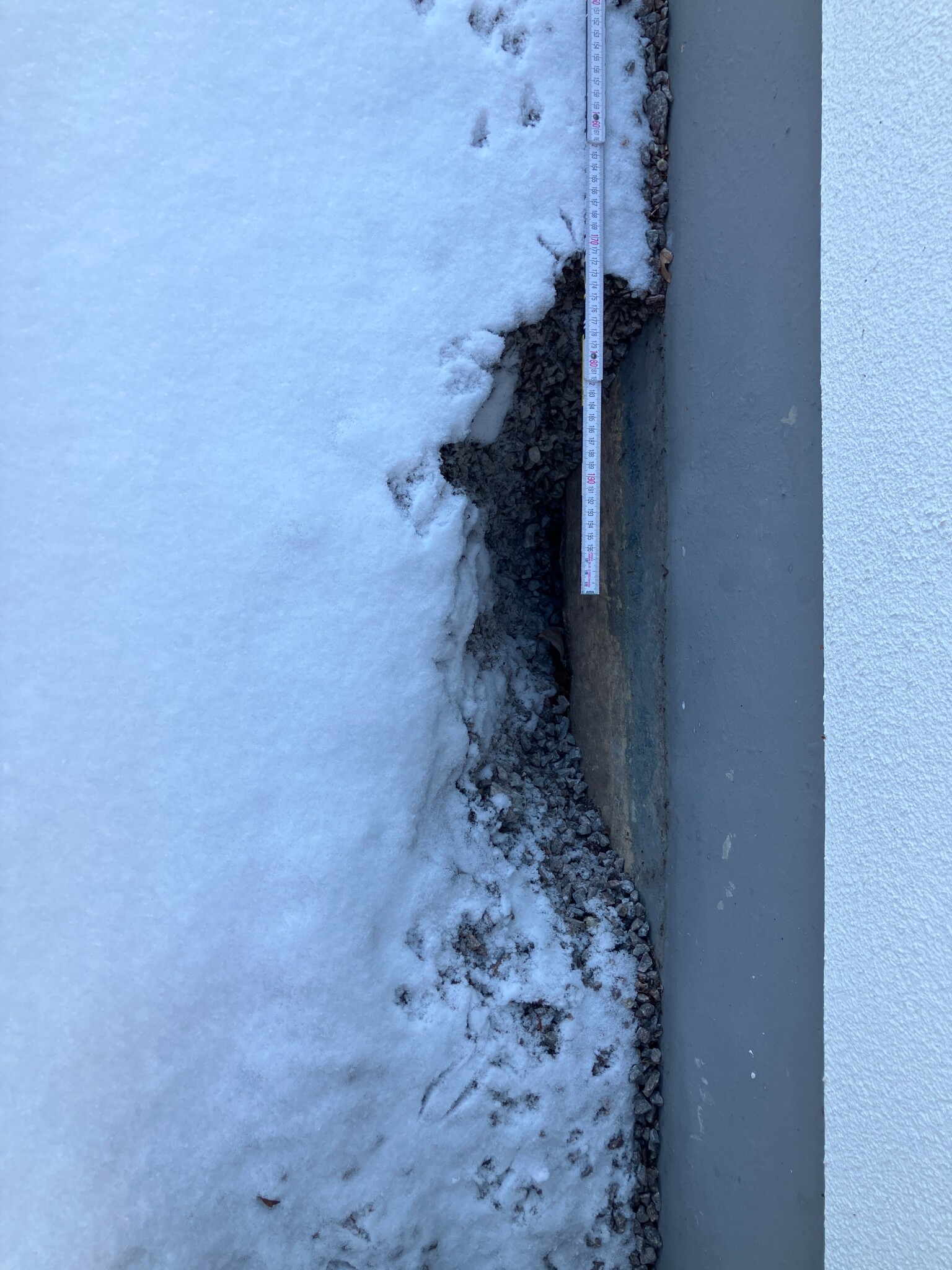

Det har bildats ett slukhål vid grundmuren:
Kanske 50 cm brett och 30 cm djupt. Ganska nära ovanför där rören från VP-hålet går in i huset men inte riktigt över. Huset har källare. Inget konstigt på insidan väggen. Har varit stabilt i 15 år och har uppstått plötsligt innan vintern.
Kan det vara farligt? Är det en försäkringsfråga?

Vanligaste anledningen till "slukhål" är när olika typer av dagvattenrör går sönder och kommer åt att transportera bort material.
FUsna ledningar i lera kan orsaka större sättningar, men det rimmar inte med att det dök upp på hösten och efter lång tid med värmepumpen.

Tack för alla svar. Här finns inga frusna dagvattenrör, inga gnagare, inga EPS-skivor. Husgrunden är från 80-talet. Tass-spåren är väl mer fågelspår.
Hålet uppstod innan vintern och frost kom.
Jag får väl leta vidare, eller bara fylla på.
Med ganska stor erfarenhet av råttor skulle jag som andra här i tråden hänvisa till dessa, spåren tyder också på det. Det blir också lättare att se när det kommer snö om spåren kommer tillbaka. Lägg igen och se om det sprätts upp igen.T Thomas_Blekinge skrev:

Far å Mor hade ett sådant fenomen när jag var tonåring, det var dräneringsslangen som hade gått i sär vid en skarv, hålet blev betydligt mycket större med tiden och sen fick entreprenören göra om
Det kan också, förutom vad andra redan sagt, orsakats av att singeln runt dräneringen och VP-rören sakta fyllts med massorna ovanför, där det då i vissa fall kan bildas ett temporärt tomrum, vilket plötsligt visar sig som ett litet slukhål.T Thomas_Blekinge skrev:Det har bildats ett slukhål vid grundmuren:

Inget att i så fall oroa sig för, utan bara en naturlig del av en långsam försämring av dräneringen.
Den typen av slukhål brukar bara uppstå i samband med mycket regn, som då fungerar som smörjmedel som får massorna ovanför att fylla ut tomrummet nedanför.

Finns ingen dränering. Inget kraftigt regn heller.L Leif So skrev:Det kan också, förutom vad andra redan sagt, orsakats av att singeln runt dräneringen och VP-rören sakta fyllts med massorna ovanför, där det då i vissa fall kan bildas ett temporärt tomrum, vilket plötsligt visar sig som ett litet slukhål.
