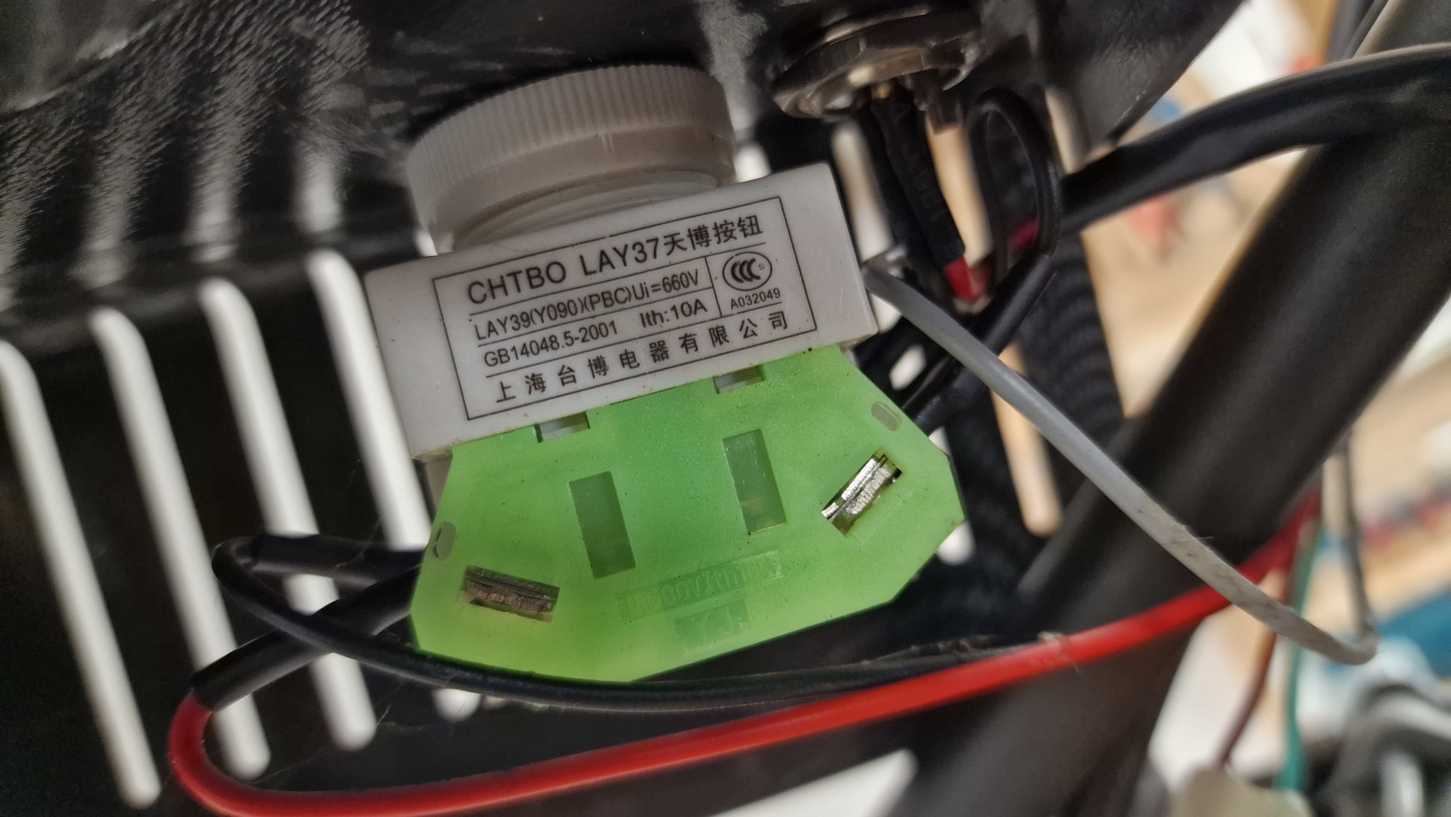

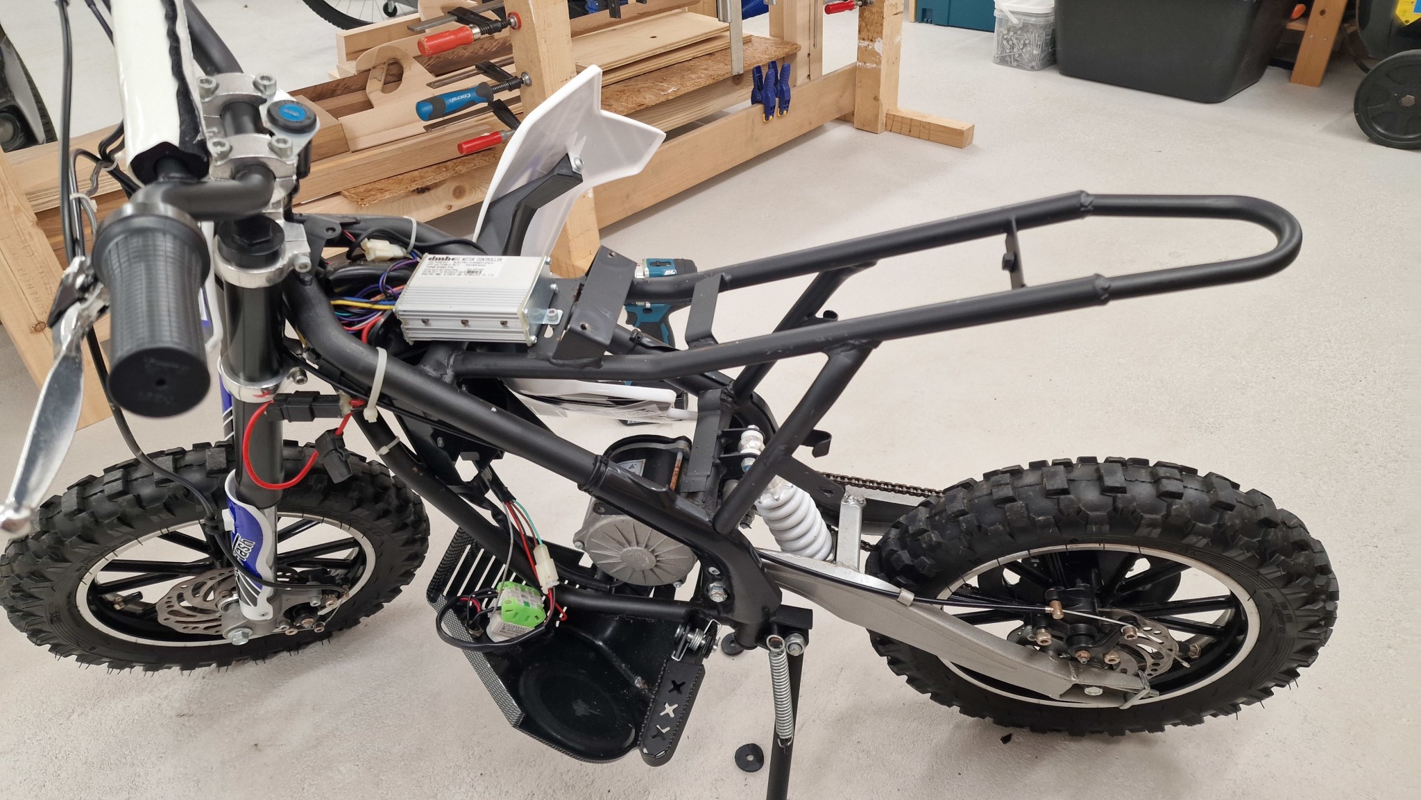

Fick en elektrisk 500w motorcykel för barn. Problemet är att den är riktigt slö och något glappar.

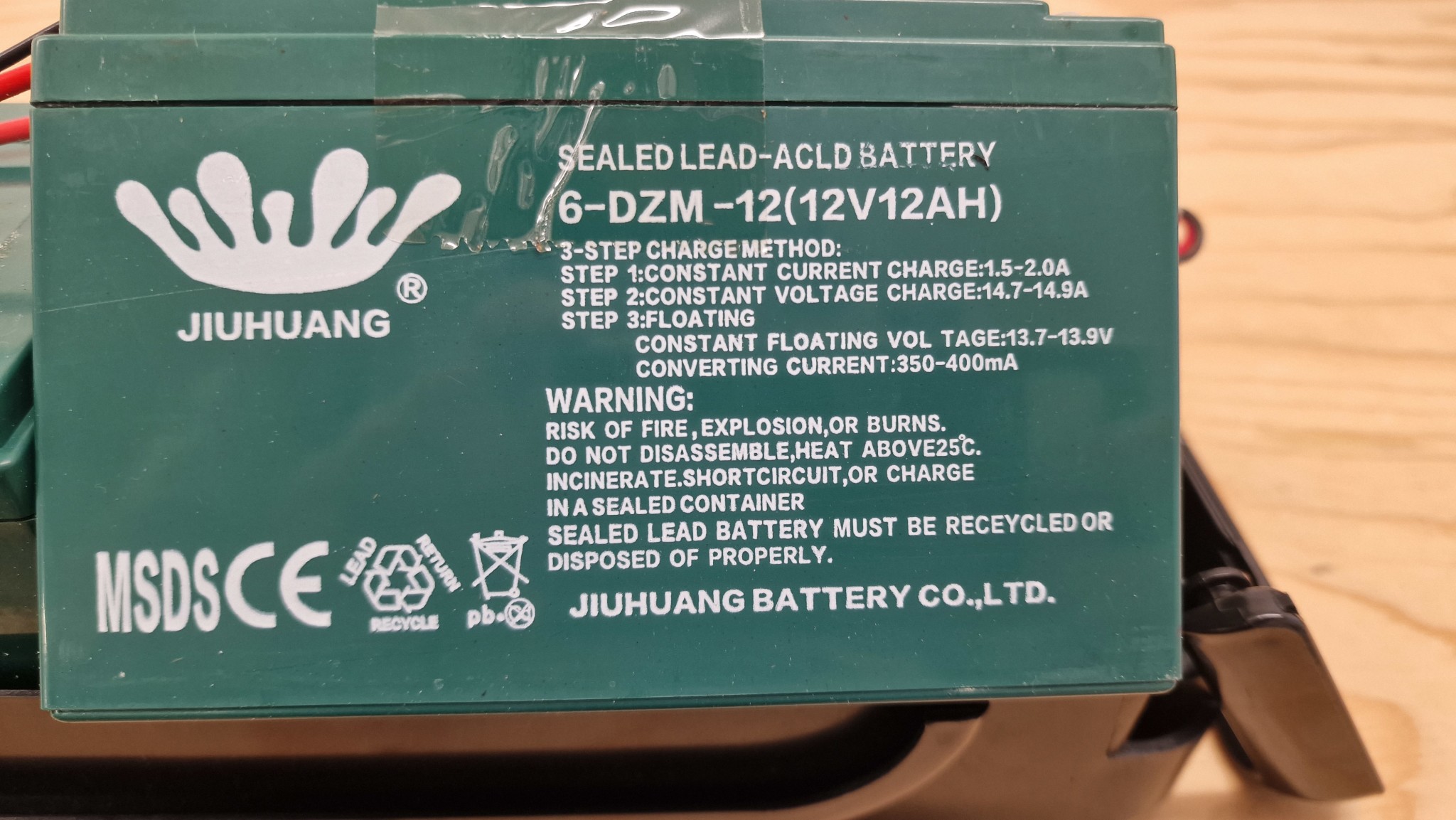

Det sitter 2x 12v 12ah bly batterier i den.
När dottern på 9år 35kg ska åka på gräsmattan så orkar den knappt frammåt, hon är kanske lite för stor för den men den var gratis och jag kan göra ett försök att få mer fart på den.
Den är i bra skick i övrigt, men något glappar. Och även om jag kan åtgärda glappet så är den riktigt slö.

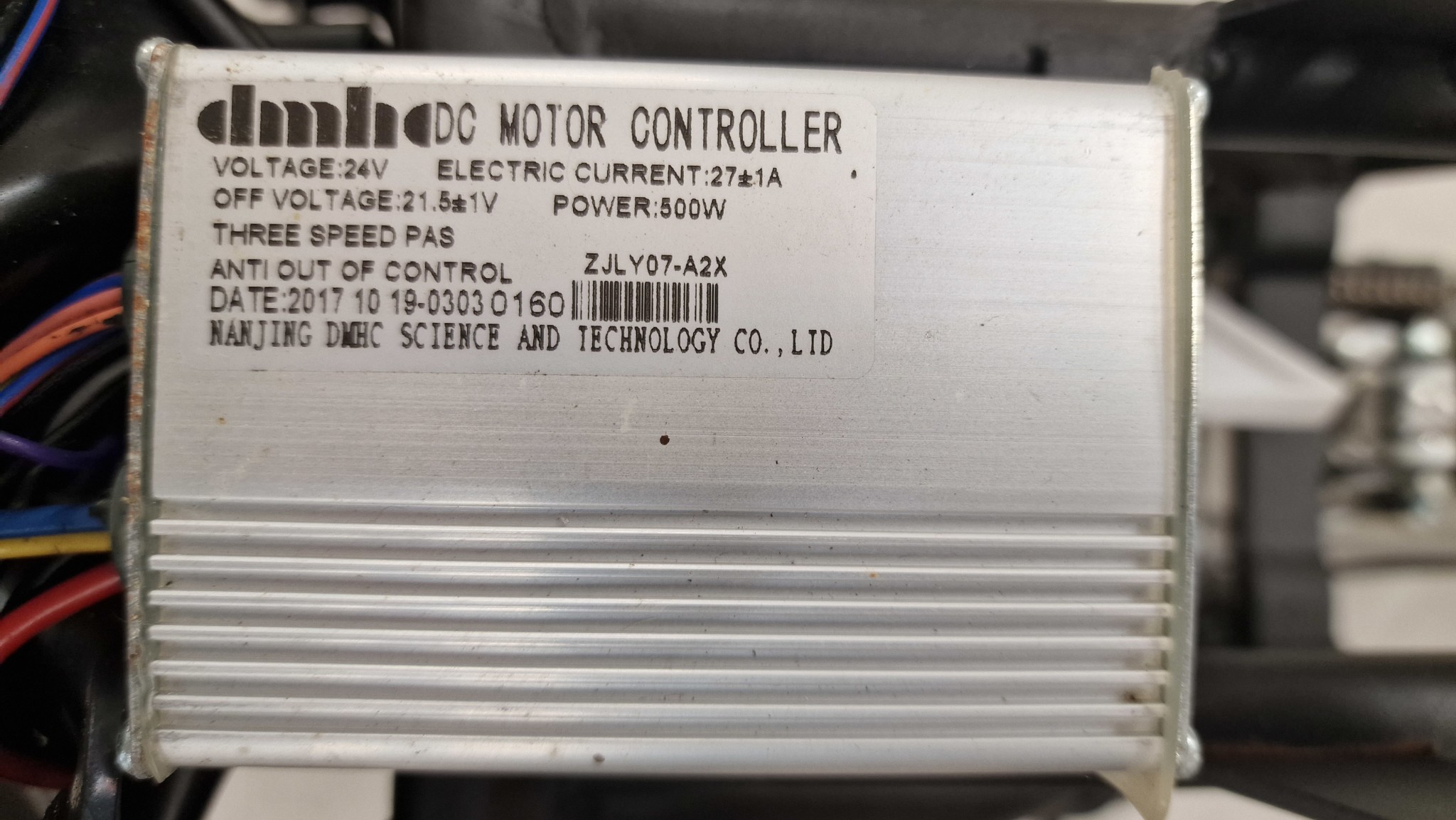

Kan jag byta ut all elektronik mot ett 1000w kit istället?
Kan man sätta i lithium batterier?

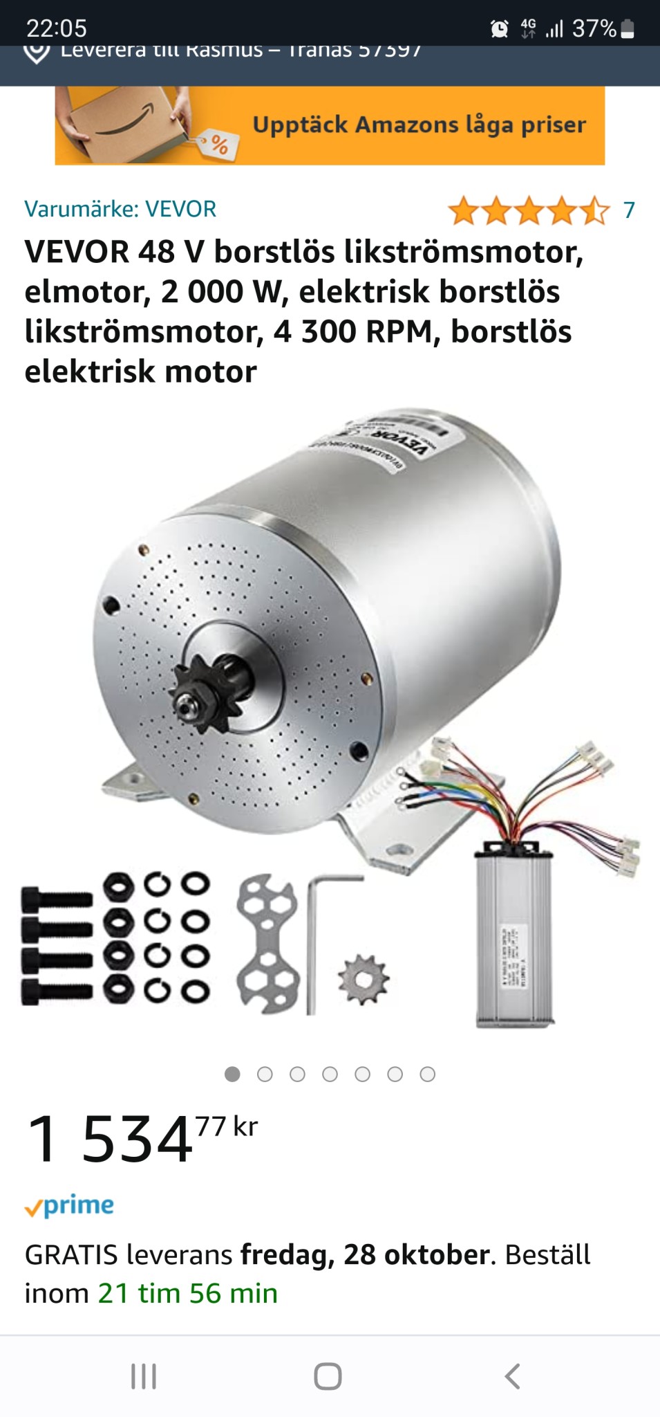

Tänkte om det går att köpa något liknande som på bilden från amazon och montera i
  • VEVOR 48V borstlös likströmsmotor med tillbehör: kontrollbox, monteringsdelar och batteri.
  • Elcykel under konstruktion utan kåpor med synliga ledningar och elektroniska komponenter i en verkstad.
  • Etikett på DC Motor Controller med specifikationer om spänning och effekt.

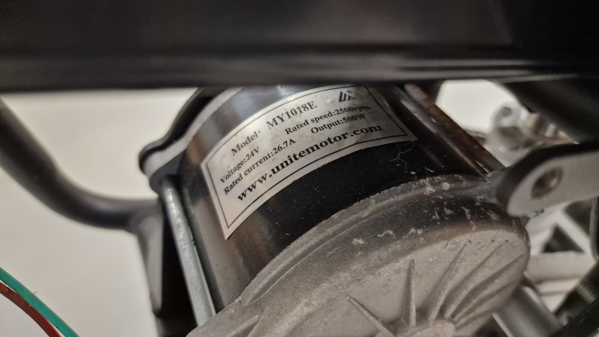

  • Närbild på en etikett på en elektrisk komponent med teknisk information, omgiven av ledningar och delar av en enhet.
  • Närbild på en elmotors etikett med modell- och specifikationsuppgifter.
  • Förpackning av JIUHUANG blyackumulator med varnings- och laddningsinstruktioner.
500w är ganska mycket. Tror nog du ska mäta batterierna.
De ska klara av att ge 40a på 12v eller 20a på 24v...
Dvs kör full fart och mätspänningen samtidigt.
Förutom de uppenbara att du verkar ha något glapp...;)
Bo.Siltberg
Håller med. Mät spänningen under belastning. Jag skulle inte bli alls förvånad om batterierna är kass. Testa sedan med två friska bilbatterier.
Hjälper det så kan du ju sedan fundera på vilka batterier som är lämpliga.
