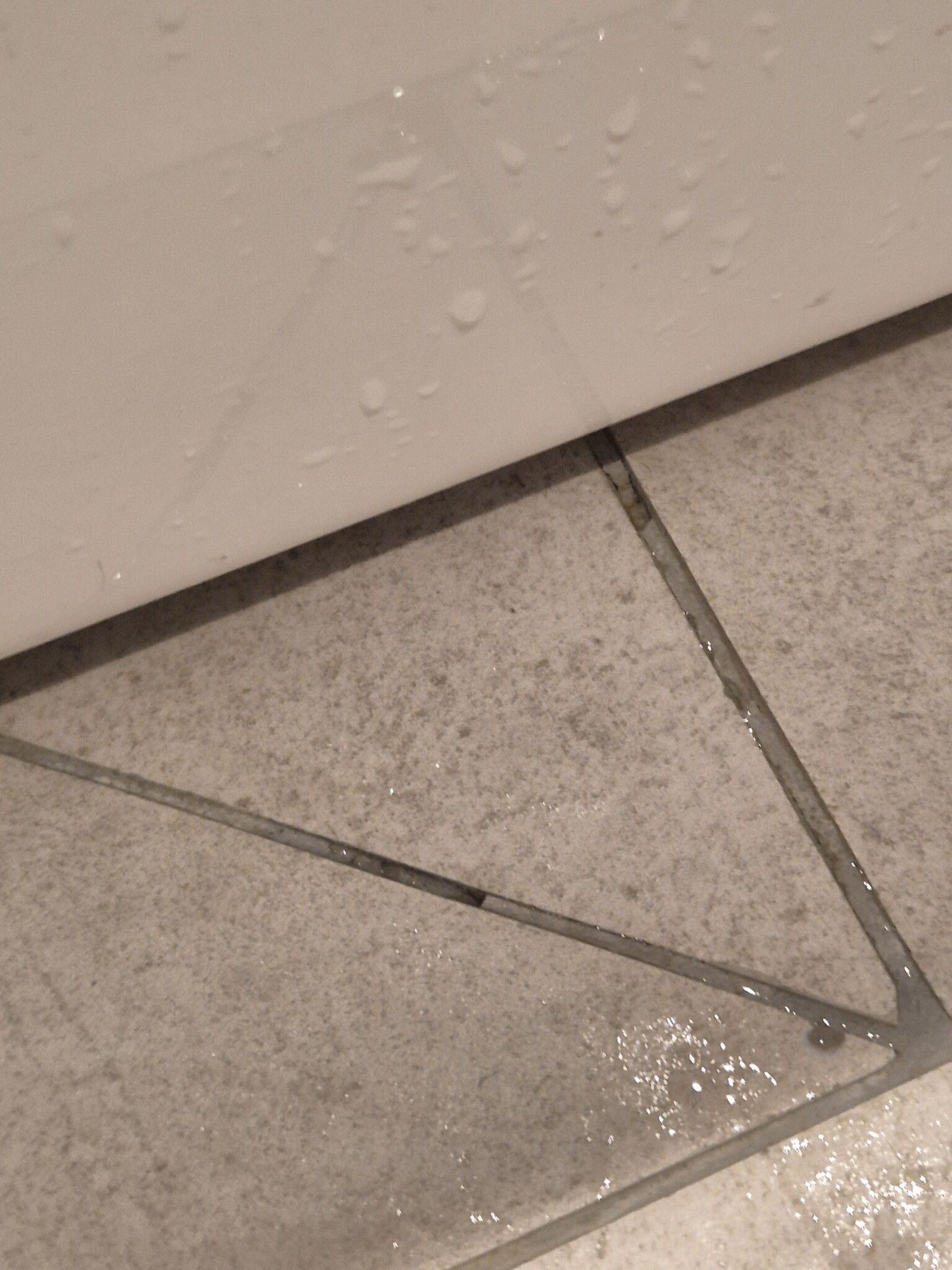

Vi renoverade vårt badrum för 4 månader sedan och upptäckte detta idag. Kan det ha blivit någon fuktskada/mögelbildning undertill? Är väldigt orolig.
  • Fuktigt badrumsgolv med mörka fläckar i fogarna och vattendroppar på en vit yta ovanför.
Tätskiktet sitter under plattorna och tål fukt. Det är i princip alltid fuktigt där när man använder badrummet. Där möglar inte där heller.
Däremot ska inte fogen släppa på det där viset. Om du knackar på den plattan - låter den annorlunda jämfört med andra plattor?
Du får reklamera till hantverkaren som gjorde badrummet.
