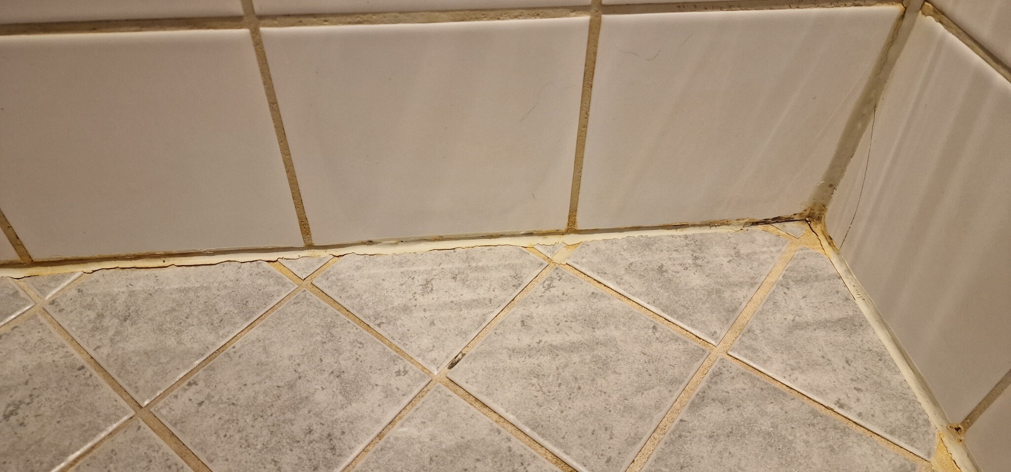

Vad kan man göra åt fogen längst ner om man inte ska renovera helt? Jag vågar inte ta bort fogen med risk för att förstöra underskiktet. Kan man tvätta och foga över bara så det ser snyggare ut, eller finns det några risker med det? Längst till höger ser det dessutom tomt ut med fog. För tillfället vill jag alltså bara att det ska se snyggare ut tills man renoverar helt i framtiden. Tack!

Visst är det en mjuk silikonfog och ingen hård cementbaserad fogbruk?
I så fall så lär du behöva ta bort allt silikon innan du sätter dit något nytt.
Skada tätsikten är svårt att göra eftersom det finns bakom klinkel och kalkel. Så länge du låter bli att dra med en kniv eller annat verktyg i skarven mellan golv och vägg så kommer inget att hända med tätskiktet. Bara att dra bort all befintlig silikon, eller skära försiktigt.
Om tanken är att badrummet ska renoveras inom något år kan du använda silikon igen. Eller köpa en liten förpackning fogbruk och smeta in i skarven.

Köp ett verktyg för borttagning av silikon så är det ingen risk. https://www.bauhaus.se/silikonbortt...HCGZjER-QK7m6Xg2Yn-ZlUlDj8tww1P8aArjAEALw_wcB
Ok, tack för svar. Det är mjuk fog. Då kanske jag kan pilla försiktigt med typ en sked och dra bort det med fingrarna. Jag får prova. Hade hoppats på att bara kunna foga över och låta vara ett par år. 😆Pjosk75 skrev:

Nu var det ett tag sedan jag fixade detta, men om någon är intresserad så tänkte jag bara skriva att det slutade med att jag drog bort allt och fogade helt nytt. Det gamla satt rätt löst så det var inga problem att få bort. Tack för alla förslag!
