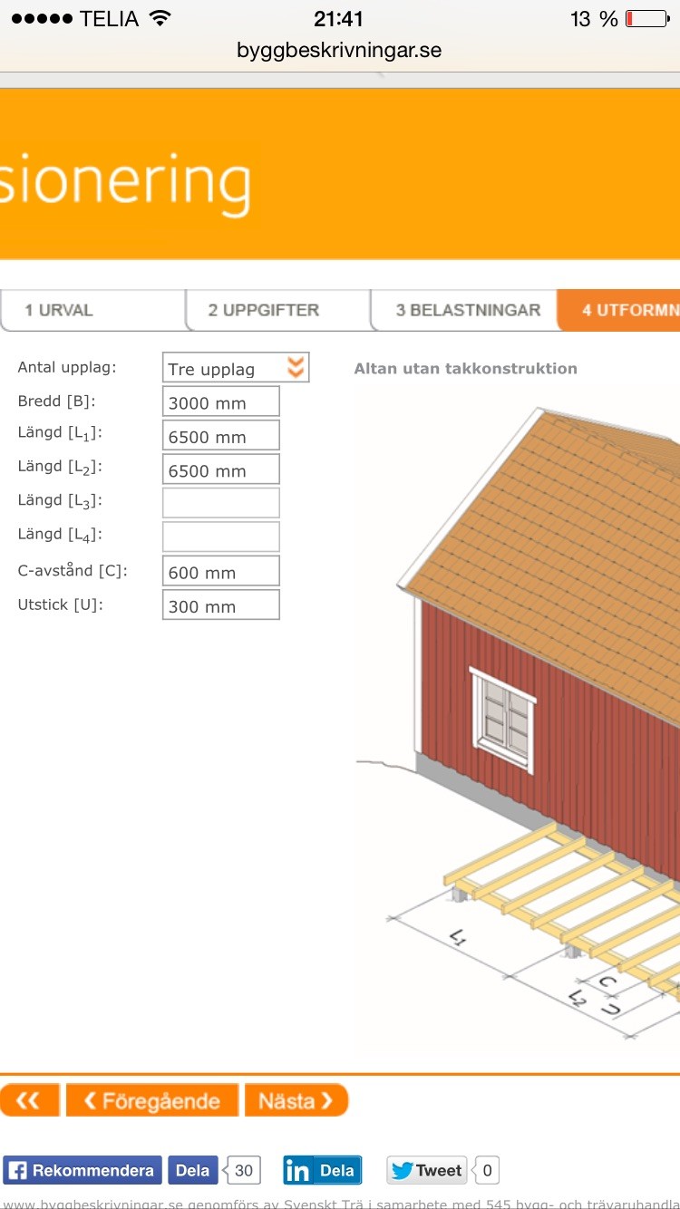

Ska börja snickra ihop en altan här innan hösten.
Men har hört att om altaten är bredare (ut från väggen) än 2 m så krävs bärlina i mitten.
Gäller det även om jag sätter nog grova reglar med cc 60? Säg 175 eller kanske t.o.m 195x45. Och plattor under varannan regel.

Det är klart att dimensionerna påverkar hur många bärlinor du har.
Testa att lägg in dina värden under altanbjälklag här så kan du se hur du kan bygga
http://www.byggbeskrivningar.se/dimensionering
Lycka till! och glöm inte att dela med dig av projektet

Det är ju inte så att allt brakar ihop om du avviker från dimensioneringsråden. Det är kanske bara så att det svajar lite mer.
Ta en regel 195x45 och ätt upp den på stöd med det tilltänkta avståndet. Fixera den så att den står vertikalt och hoppa och gunga på den. Tanten ska vara med. Så får ni känner hur stadigt det är.
