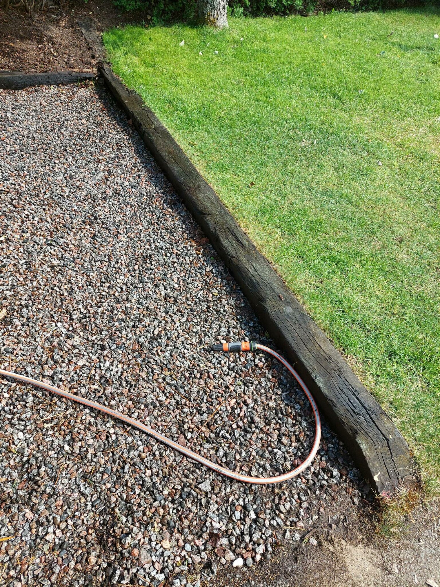

Jag ska byta ut några gamla slipers 150x150 mot byggtimmer impregnerat 120x140. De gamla ligger direkt mot jord. Ska jag lägga någon sorts duk under? Tänker att trä inte ska ligga direkt mot jord. Något annat att tänka på?
  • En trädgård med gräsmatta, grus och en vattenslang mot träram.

Läste någonstans i ett forum på byggahus att lägger man virke direkt mot jord kommer det ruttna för eller senare.

Välj impregnerat timmer märkt NTR A, denna tål att bara i kontakt med mark (ett tag). AB är sämre, undvik om möjligt.
Svenskt trä har en guide, knappa in "träskyddsklass ntr" eller dylikt på google så hittar du. :)

Hej, ja bra tanke. Tänker du annat alternativ än byggtimmer då? Och vad i så fall? Min fundering var om det fungerar att lägga impregnerat mot jord, om ja så tänker jag göra det.
NTR A tål att läggas mot jord, men en grusbädd under den och ogräsduk under allt är aldrig fel för att få det att hålla lite längre.
Annars om du kan få tag på bitar av gamla elstolpar så håller dom hyggligt bra med då de är impregnerade med något mysigt.
Ska själv utöka perkeringen hemma och använda gamla elstolpar jag fått tag på som ram för att hålla gruset på plats :)
