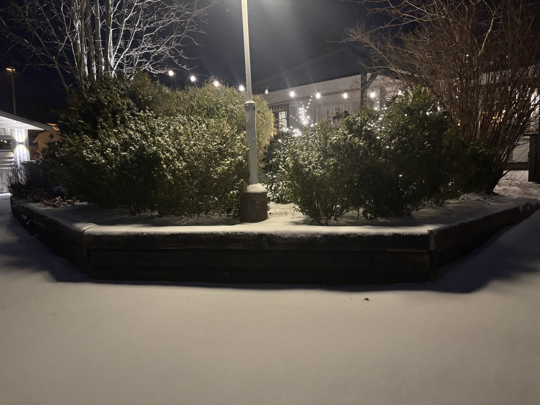

Vi har en stödmur i slipers som vi gärna skulle vilja byta ut mot en stenmur någon gång i framtiden. Men det är mycket annat som behöver fixas innan vi kan ta tag i det så min fundering nu är om det skulle vara möjligt att på något sätt klä in slipersmuren med tryckt trallvirke. Förstår att det kanske inte är det mest optimala men att det kanske iaf kan vara en lösning för några år framåt. Stödmuren står relativt stadigt så därför vore det skönt att ha kvar den som stöd men att det blir lite finare. Är det något som gjort detta? Hittar bara där man klätt in betongmur på liknande sätt.

Smälter inte den gamla slipersmuren in rätt hyfsat i trädgården? Nytt tryckat kommer framträda väldigt skarpt. Eventuella snedheter kommer bli mycket tydligare.

Många tycker ju att "brun" trall är ful och "grön" trall är hippt och modern. Man kan ju "rikta upp" muren lite med trallen också.
Jag skulle välja något annat än tryckat. Sätt några ribbor i muren och förklä den till ett staket med tunna täta ribbor. Vertikalt eller horisontellt är en smaksak. Måla med slamfärg.

Jag är absolut öppen för annat än tryckt, vill gärna måla det svart direkt. Tack för input!
AXS
Med en distans från sliper kan du välja otryckt virke. Tror det går att få riktigt snyggt.
Har du bild på hur det ser ut idag?

Ja det tror jag också! Jag letar bild, får ta en ny någon dag när snön är borta.
Med en distans blir det ungefär som ett staket. Ohyvlad läckt kan du måla med svart slamfärg innan du sätter upp. Vet inte vad det kan tänkas vara för livslängd på det men jag har en spaljé byggd så som är helt inklädd i vildvin som stått i 10+ år utan att se sliten ut. Blir säkert lite fuktigt mot muren men de efterfrågade 5 åren borde inte vara ett problem.
