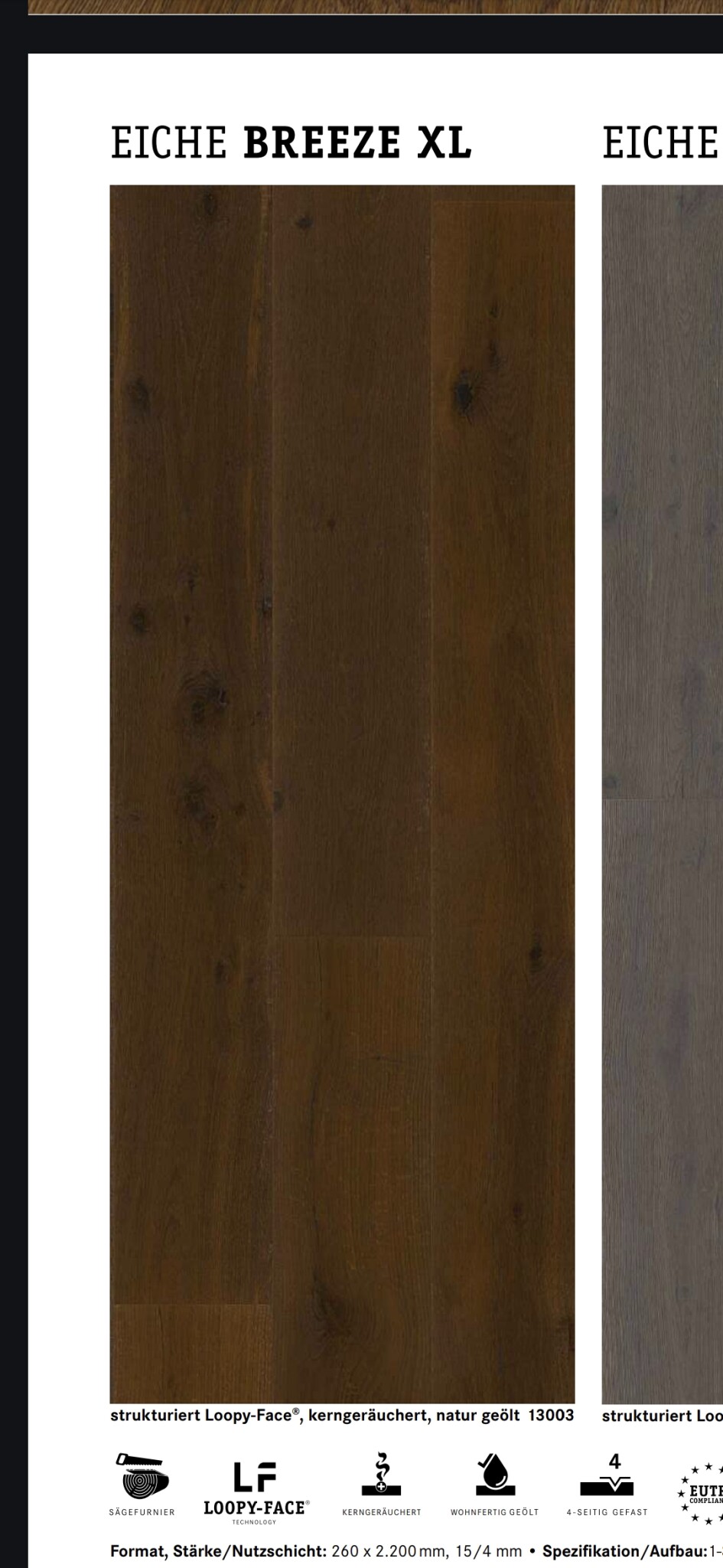

Smaken är som baken och jag gillar inte dessa golvs struktur och färg. De är borstade och har en skrovlig yta och rökta till mörk nyans.
Min fråga är nu: Kan en golvslipning göra denna parkett slät och naturligt ekfärgad?

Med 3,5 eller 4 mm slityta som de du länkade till, går det att slipa ner och få golvet slätt. Så långt är det bra. Fast om det är rökt tränger den mörka färgen ner en bit i träet och det kommer bli svårt att få det bra. Antingen är det mörkt rakt igenom slitytan (vilket är rätt troligt) och då går det att få det jämnt men inte ljust, eller så går det en bit ner och då är det stor risk att det blir flammigt.
Så frågan är om du vågar chansa på att det finns ljust trä där under och att du når en jämn ljus yta innan du är igenom till fulträet under. Jag skulle inte våga.

Jag hade nog kontaktat resp tillverkare och frågat.
Troligen är golvet inte rökt (!!??) utan behandlat med en bets eller liknande som färgar eken. Därefter ytbehandling.
Fråga även efter provbit, du kanske får betala några kronor för den.
Kontrollera den sågade ytan hur långt ner färgningen trängt. Sen kan du testa att slipa biten och mäta hur mycket det är kvar när du är nöjd.

Jag killgissar att det i den industriella processen vid golvtillverkning så har de hittat ett enklare sätt att färgsätta golv som kvalitetssäkrar att varje paket har exakt samma färgton.
Här har du ett exempel på hur det kan bli:

Du kan mycket väl ha rätt. Det som gjorde att jag trodde de verkligen "rökte" eken, är att det annars kanske inte är det smartaste sättet att beskriva t ex ett laserat golv. De som vet vad "rökt ek" verkligen är och ser det som något positivt borde vara en väldigt liten del av möjliga kunder.I InsidersUnited skrev:
Men skit samma. Vill TS vara säker på om det är lika mörkt rakt igenom behöver man en provbit eller ett snack med tillverkaren. Eftersom det är två olika länkar i första inlägget gissar jag att tillverkaren är okänd.
Tusen tack för alla svar! Då återstår att kolla med tillverkaren helt enkelt.
Kvalitén på videon är lite grumlig - men det ser ju lite flammigt ut? (Eller är det kvalitén som spökar?). Mitt önskemål skulle ju vara att få bort i princip allt mörkt och sedan köra en hårdvaxolja utan färg, så att det blir som vilket naturligt ekgolv som helst.Dowser4711 skrev:
