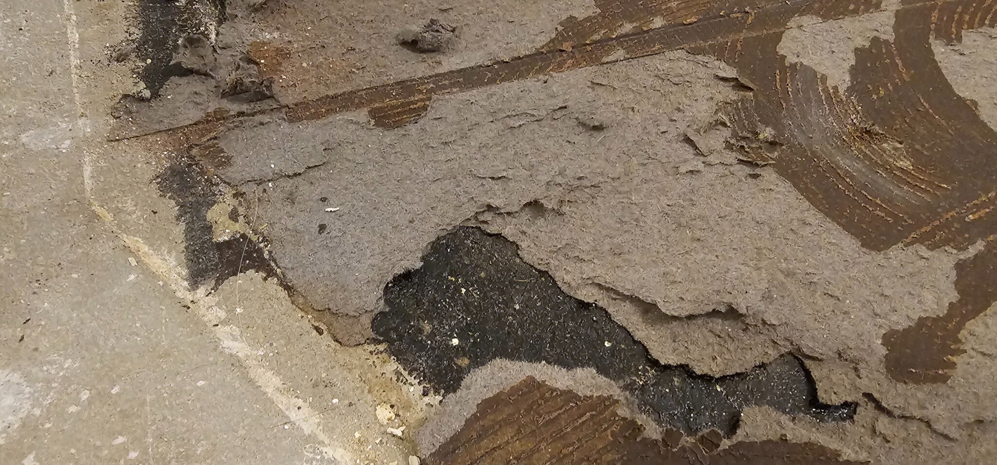

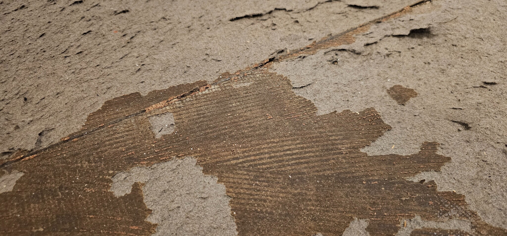

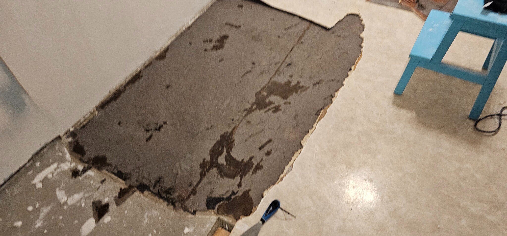

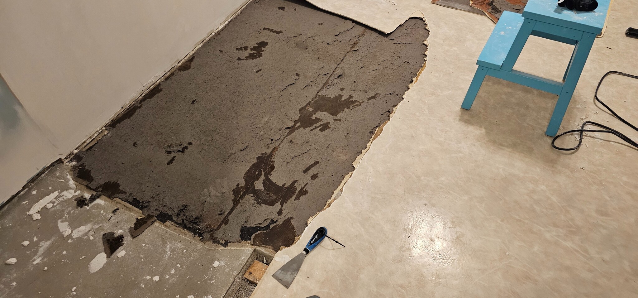

Jag håller på att gör om vårt sovrum. En del av det är att byta ut golvet mot helteckningsmatta. Just nu är det plastmatta.
Vi har börjat riva bort lite och ser att det är, vad som ser ut som, papp och olika typer av lim(?).
Vi behöver få bort alla limrester och pappen. Men allt utom själva plastmattan sitter som berget.
Är det bara att hyra maskin för betongslipning som gäller? Eller finns det något enklare eller smidigare sätt?
Vi har låtit analysera limmet, och det är ingen asbest i det.
Huset är ett kedjehus från 1957 med oisolerad betongplatta direkt på mark.
Tack för hjälpen!
MvH
Niklas

Idag har jag provat med skrap på multiverktyg, excenterslip och roterande stålborste. jag fick bort "pappen" eller vad det är med skrapen och excenterslip. Stålborsten hjälpte lite på tjäran. Men det känns som ett evighetsjobb...
Bästa svaret
kör på betongslip typ flex med dammsugare så är det gjort på ett kick
Geeklas
Tack! Det får nog bli det 😀

Hej Niklas, Några år sedan du kämpade med denna fråga. Hur löste du det till slut. Sitter med samma problem som jag behöver lösa...
Bara några månader sedan 😉
Men jag köpte en stabil färgskrapa på Clas Ohlson och körde muskelkraft. Gick ändå förvånansvärt smidigt att skrapa bort skiten.
Jag körde multiverktyg med sågblad först, för att få bort det mesta av pappen över. Sen skrapan. Slipade med excenterslip för att få bort resterna. Behövde inte få bort exakt allt, så det fungerade bra 😀
