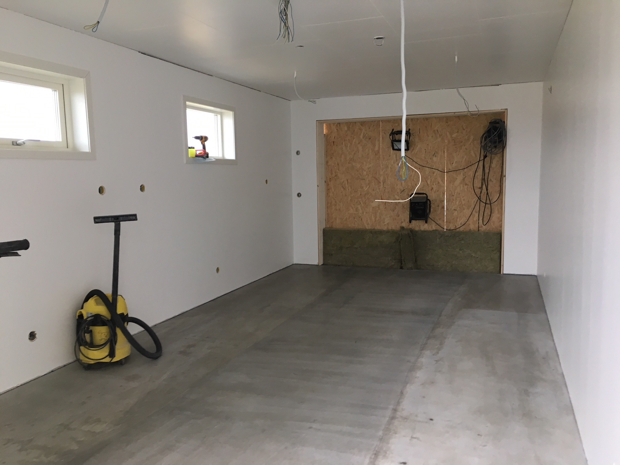

Håller på att bygga garage (igentligen förråd med garageport) och har tänkt att måla betonggolvet. Plattan är ca 1 år. Har kollat så den är torr genom att täcka ca 1m2 med plast. Ytan är väldigt slät och fin.
I instruktionen för färgen står det att nya golv bör slipas innan målning. Hur gör man det? Funkar det med vanliga slippapper eller behöver man någon form av maskin? Etersom den redan är slät och fin antar jag att det bara behövs "ruggas" upp och bli av med ytersta ytan. Jag vill inte gå på med någon maskin som riskerar att göra märken.
Golvet har legat 1 år då finns det lite skitrester från skor och annat

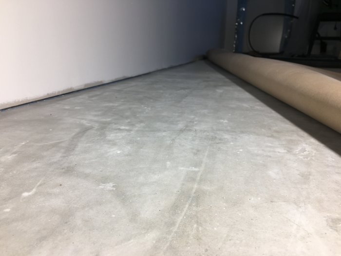

Enligt min mening är golvet väldigt fint. Finns inga ojämnheter eller liknande. Vet inte om det framgår riktigt bra av bilden. Är det det översta här som är betonghud?
Var det ojämnheter av slipningen som gjorde att du behövde spackla efteråt? eller varför blev resultatet dåligt?13th Marine skrev:
Ja detta liknar mer det jag tänkt mig. Dvs bara "rugga" upp ytan och få bort den översta filmen av smuts. Men funkar det mot betonghud?L Liteavvarje skrev:

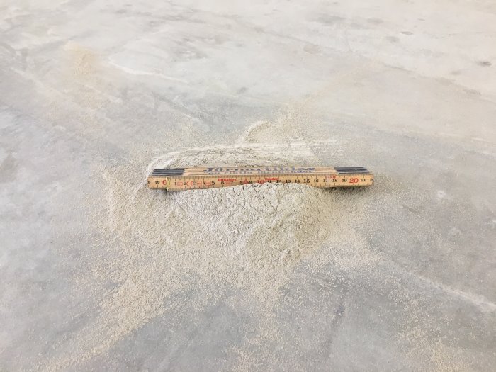

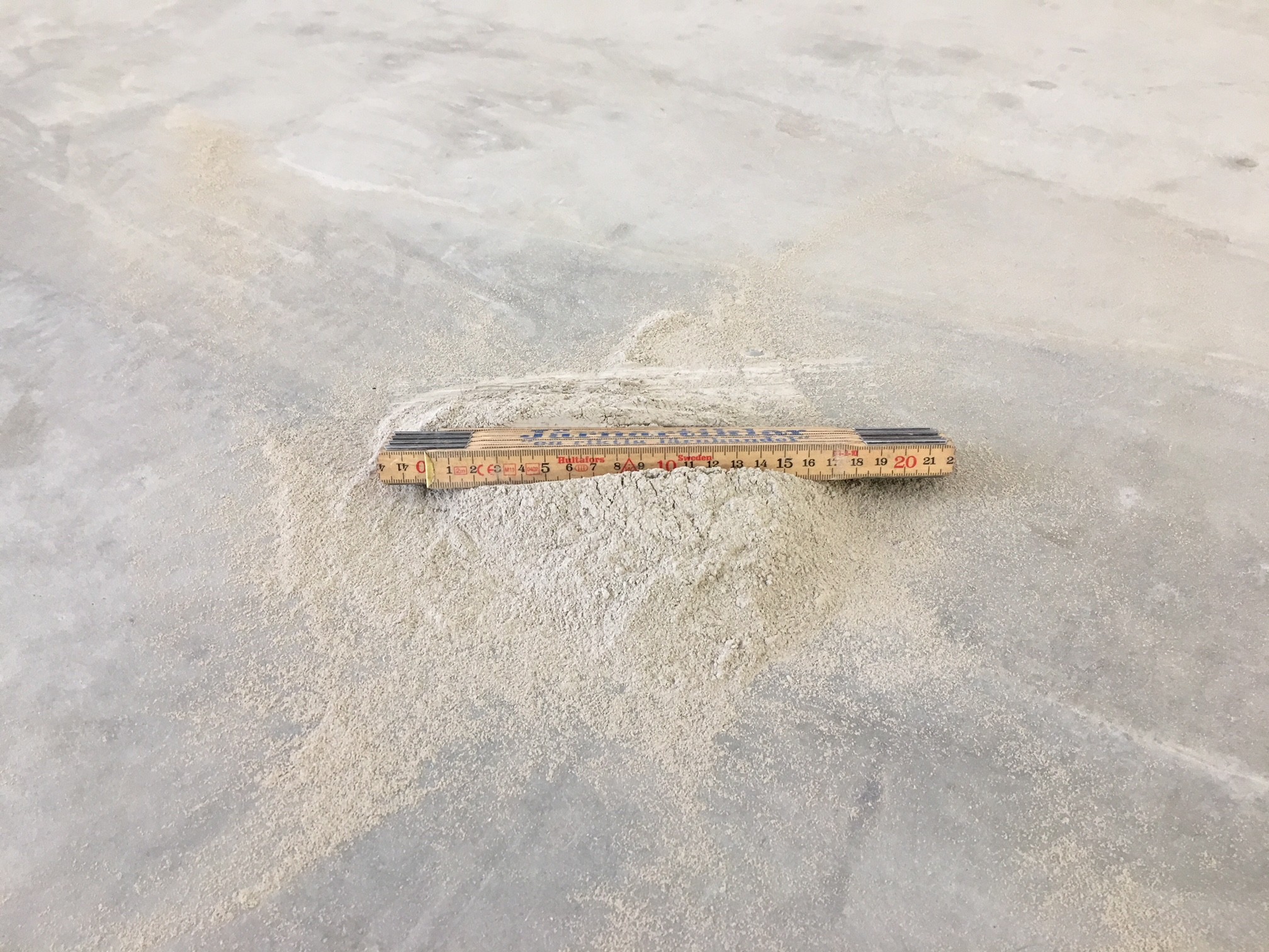

Slutade med att jag körde med ABS-slip med grovt (26) slippapper. Det tog verkligen bara det översta ytan. Körde ytan 2ggr och och det blev ett finmalet damm, ca 3-4dl. Så något slipades bort. Jag ritade ett blyertsstreck som referens och det lyckades jag inte slipa bort.
Så frågan är om det var tillräckligt, samtidigt så blev det inga slipmärken som jag var orolig för. Antar att jag märker efter något år om färgen sitter eller ej.
Så här mycket damm blev det på ca 25kvm
Färdig med slipningen.
