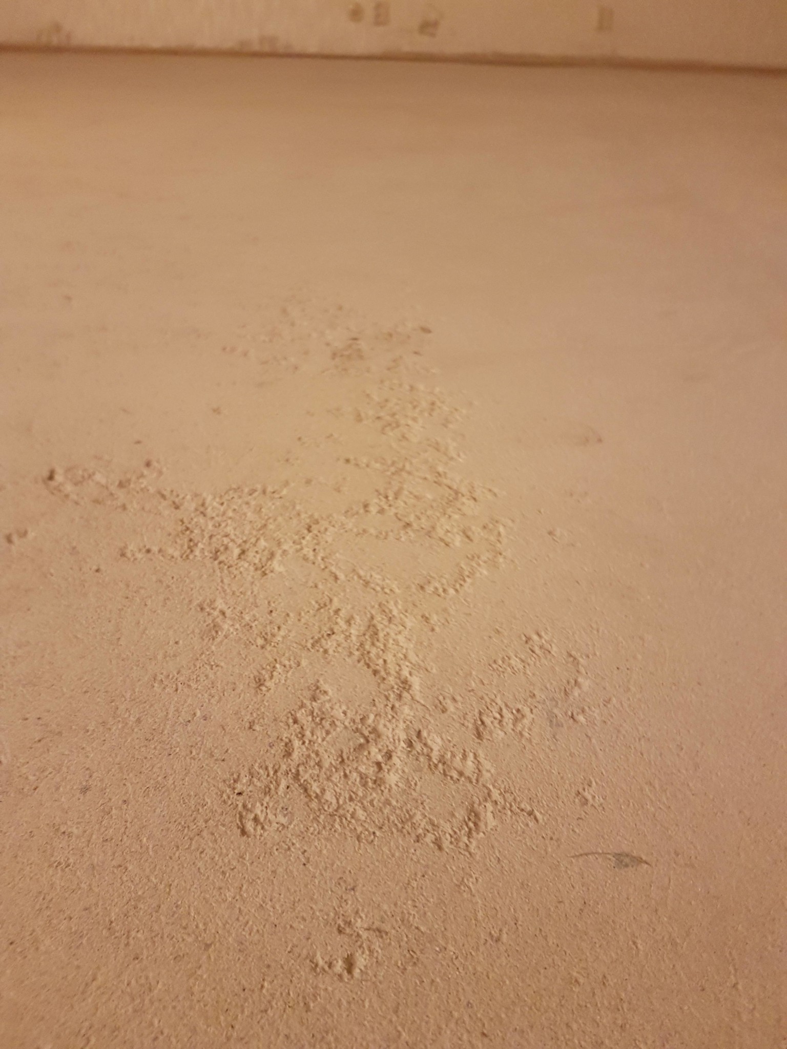

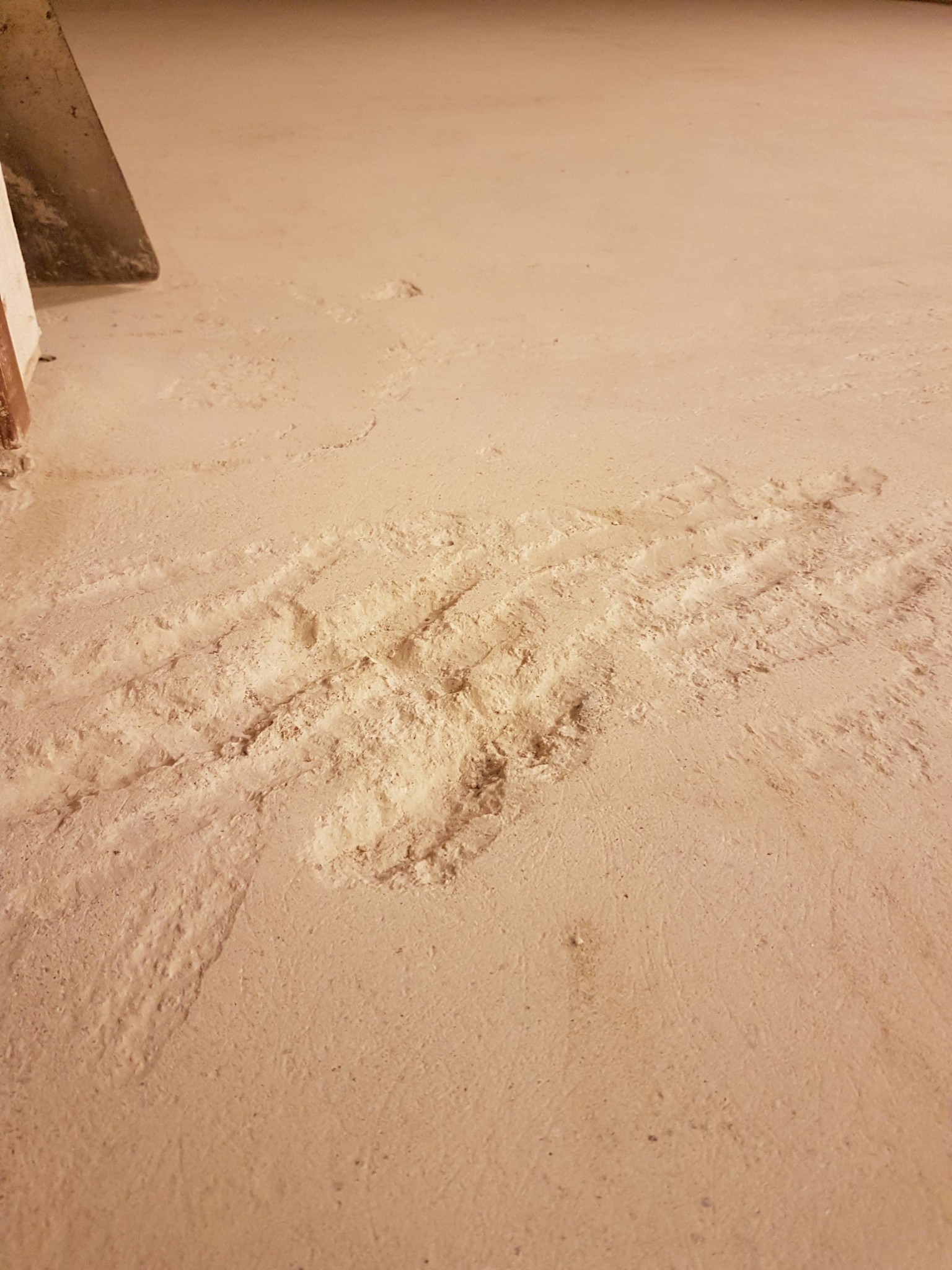

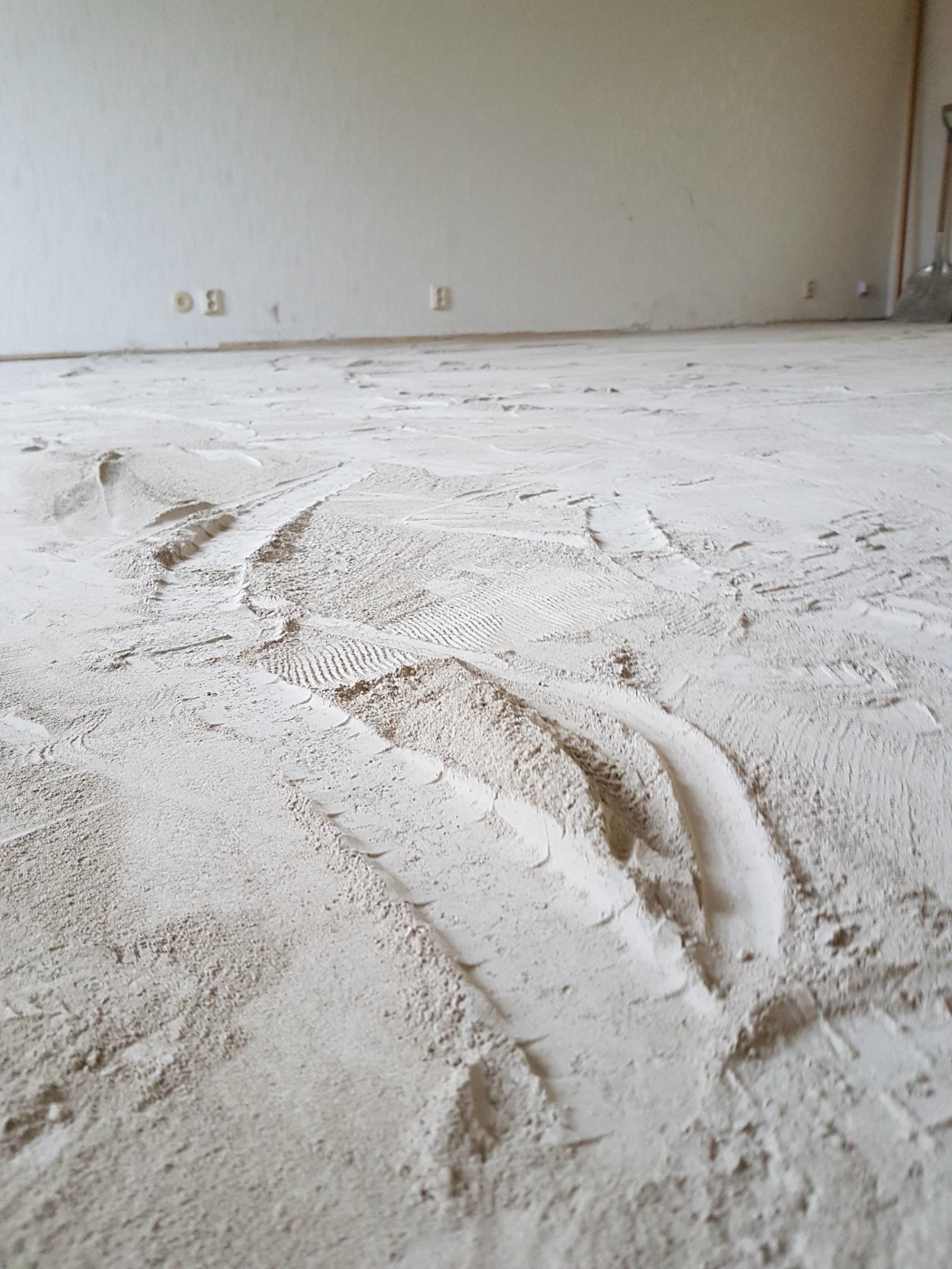

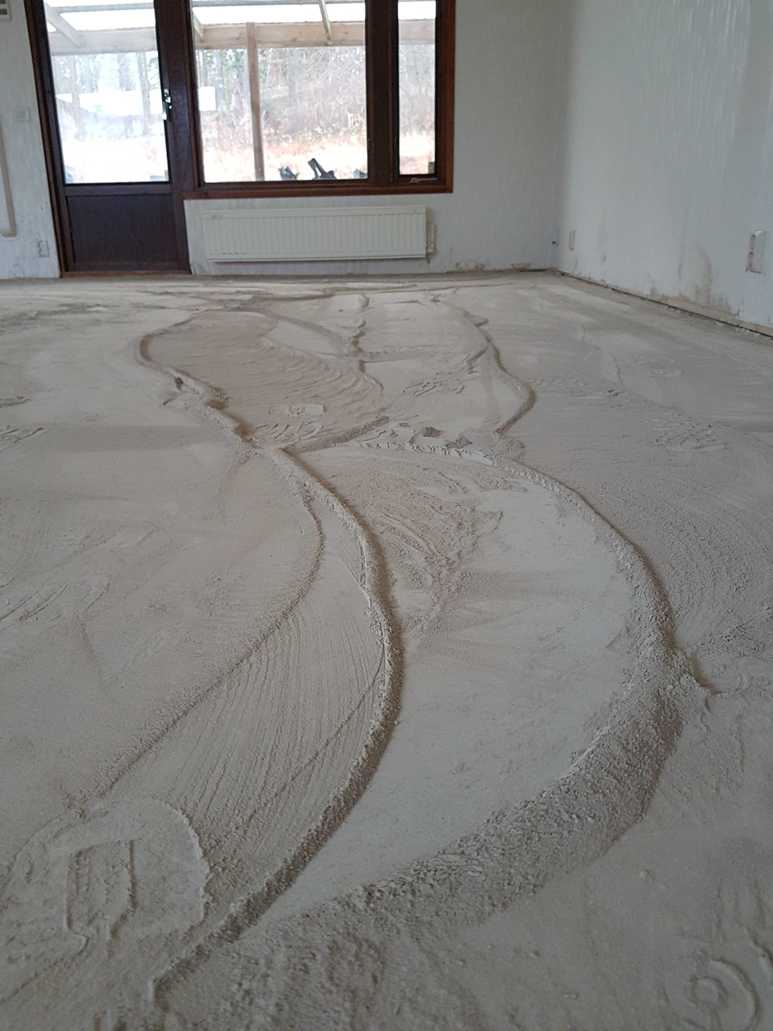

Nu är Plattan slipad. Mycket damm blev det.20171202_100523.jpg 20171202_100532.jpg
Hyrde en HTC 420. Hade gärna tagit HTC 500 som Andreas_Kalmar rekommenderade men den hade varit svår att lyfta in med sina 180 kg. 420 räckte till men 500 hade nog gått fortare. Blev lite tajt med tiden då jag inte ville behöva hyra den över helgen med. Körde i 5 timmar ungefär.
Nu behöver jag fixa till groparna i plattan. Någon som har något bra förslag på bruk?
