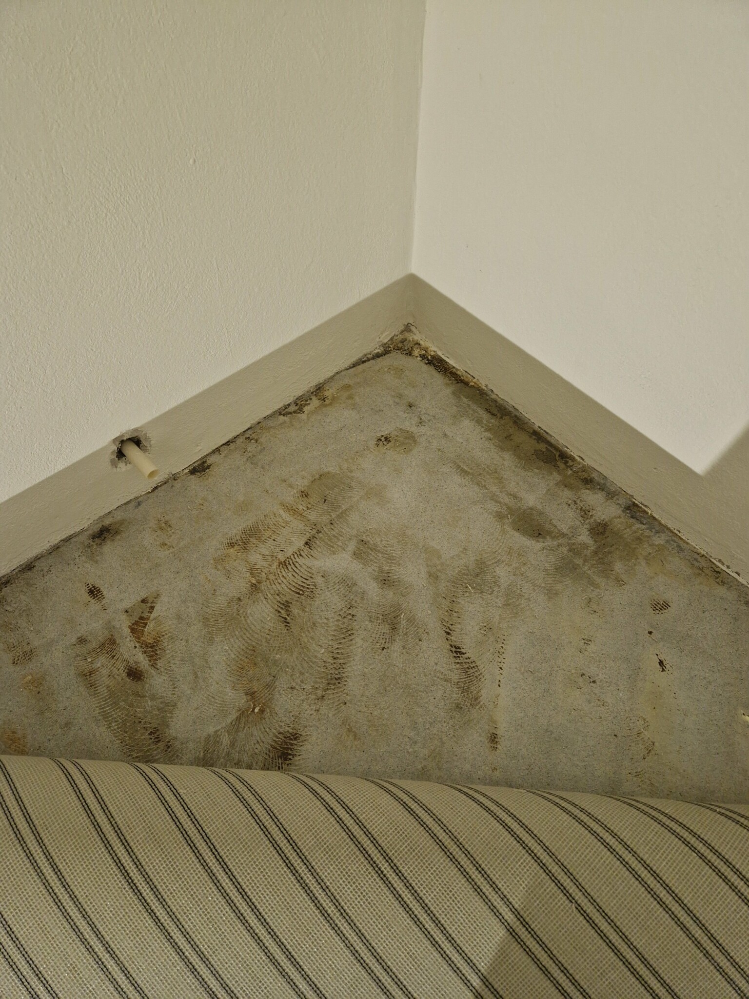

Jag anlitade en golvläggarfirma för att lägga in en heltäckningsmatta på ett betonggolv i källaren. Vi kom också överens om att de skulle slippa golvet för att bli av med ojämnheter och gamla limrester för att undvika lukt.
På bilden syns resultatet av slipningen.
Hade ni godkänt det?
  • Slipat betonggolv i hörn av källare med synliga slipmärken och limrester, bredvid en randig mattkant.
Kanske fortsätter imorgon , eller har de lagt mattan redan, kontakta firman å be dem göra de de fick betalt för, fast pris eller löpande faktura?
De är klara.
Fast pris med slipningen specificerad som tillval med fast summa.
Jag funderade på att hyra maskin själv för att slipa, därför bad jag om ett pris med och ett pris utan slipning.
Skulle sagt att de är lite mycket lim kvar om ni va överens att de skulle bort
