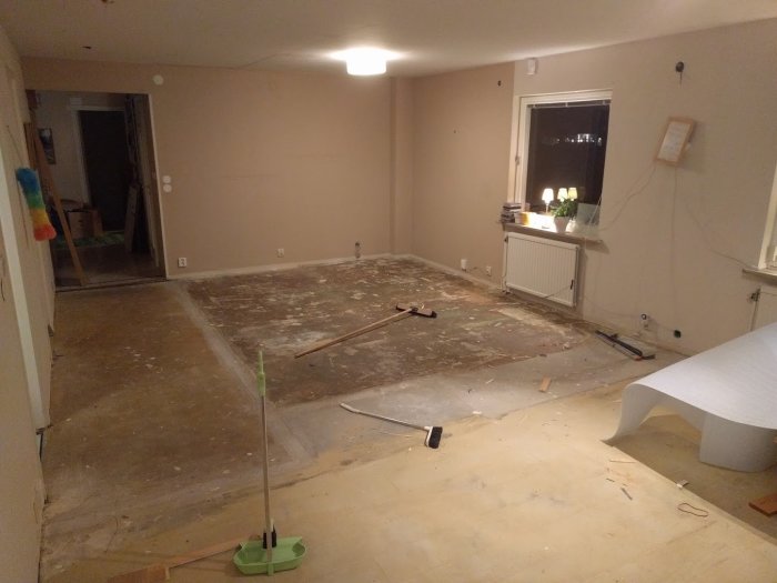

Har startat en renovering av ett enplans radhus med oisolerad platta på mark. För att kunna lägga mekaniskt ventilerad platonmatta behöver jag jämna ut plattan. Tänkte jag skulle fylla de värst hålen och sen hyra en betong slip för att få allt jämnt.
1: Funkar det att slipa ner 108m2 betong platta gjuten 1974?
2: Vilken Maskin skulle jag behöva? ABS-Slip?
3: Något som är viktigt att tänka på?
4: Rekommendationer på uthyrare i Göteborgsregionen.
Behövs mer information så hojta till.Tacksam för all hjälp.

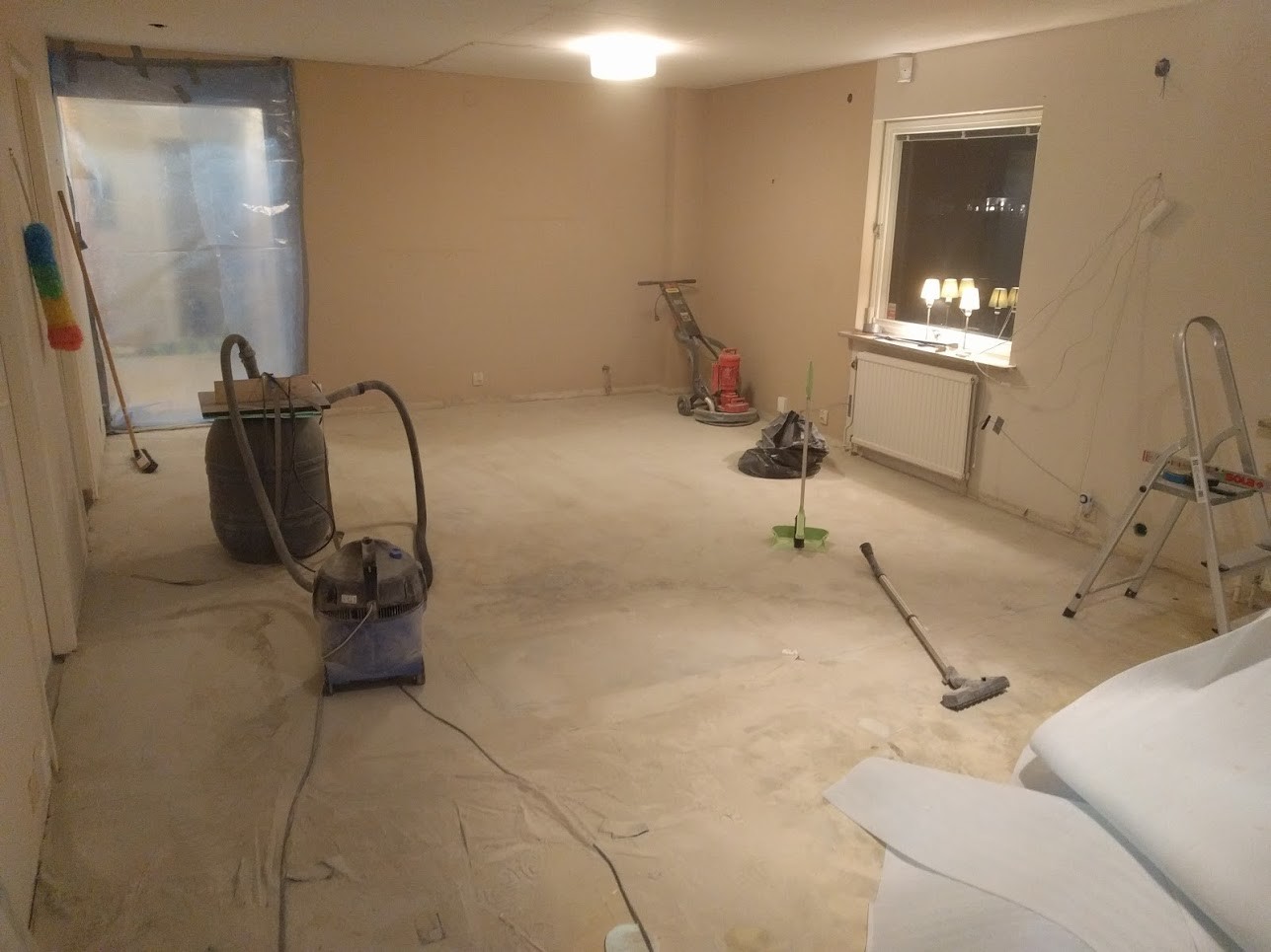

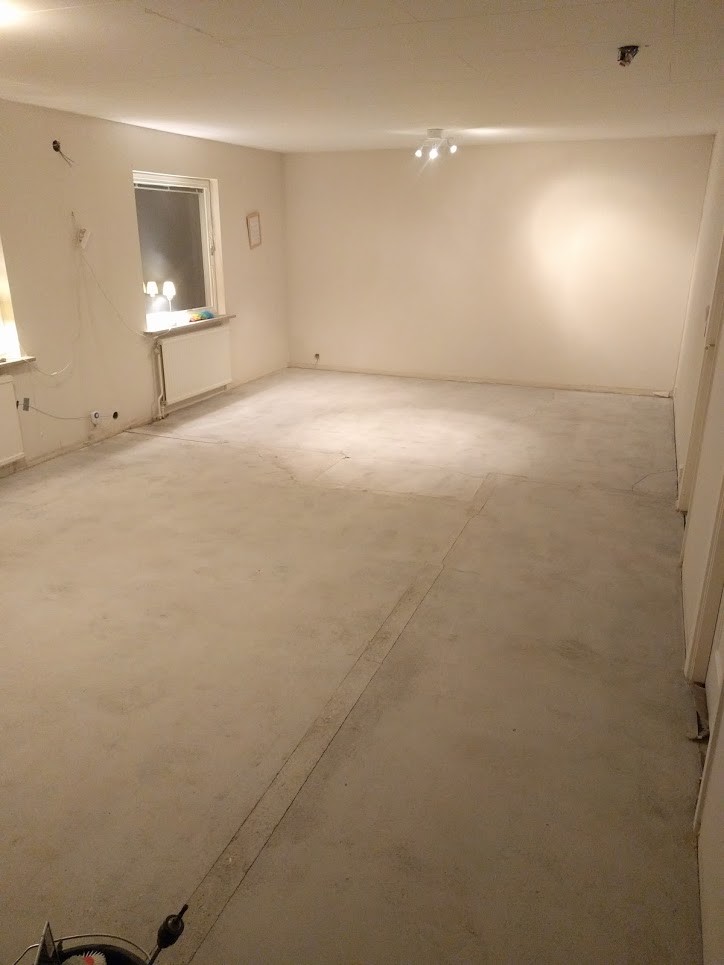

Jag slipade en ojämn platta från 71, fast det var mest för att få loss limmet från plastmattan så att spacklet fäste. Totalt 40kvm, hyrde en ABS över helgen.
Den orkade inte med limmet som suttit i ett av rummen, fick gå över med en handhållen maskin dagen efter.
Problemet är att den väger för lite och slipar åt ett håll.
Bäst är nog en tyngre maskin med motverkande sliptrissor.

Kan tillägga att skulle jag gjort om mitt jobb idag hade jag tagit en större maskin, men uthyraren stod på sig med att den skulle räcka.

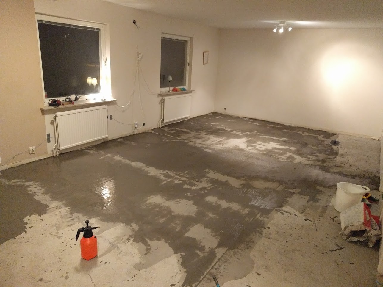

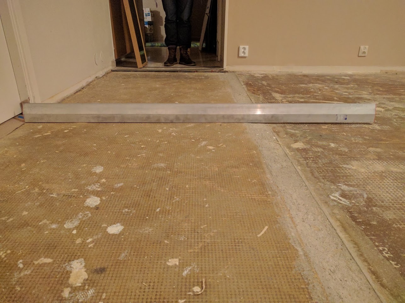

Har glömt hur många säckar avjämning jag blandade och skrapade ut.
Kanten jag visade på bild gick inte att slipa ner med slipen.
Mitt golv var vågformat på ena hållet, med en svacka mot mitten på andra hållet. (Man ser lite torrare raka linjer rakt ut från fönstet, det är vågtopparna). Jag kunde inte flyta då golvet utöver detta lutade mot innerdörrarna och att det då blivit 2-3cm höjdskillnad till rummen där.
Jag lämnade tillbaka stora slipen ("ABS") på måndag morgon och fick med mig den handhållna Hllti väggslipmaskinen som jag tog det sista med. Nöjde mig med det.
EDIT: Kan tillägga att stora skillnader såsom min vågform är svårt att få rätt med en slipmaskin.

Det mörkgråa är spackel, vattnade plattan innan jag la på massan.
Inget spackel innan slipningen, jag hade ju lim på golvet som jag ville ha bort.
