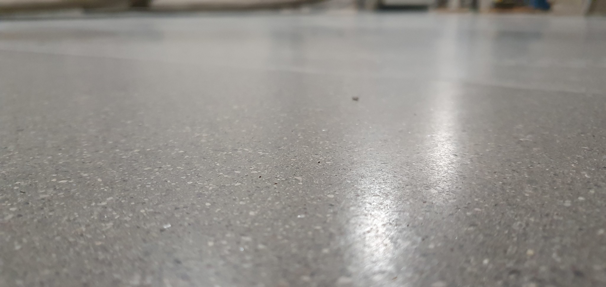

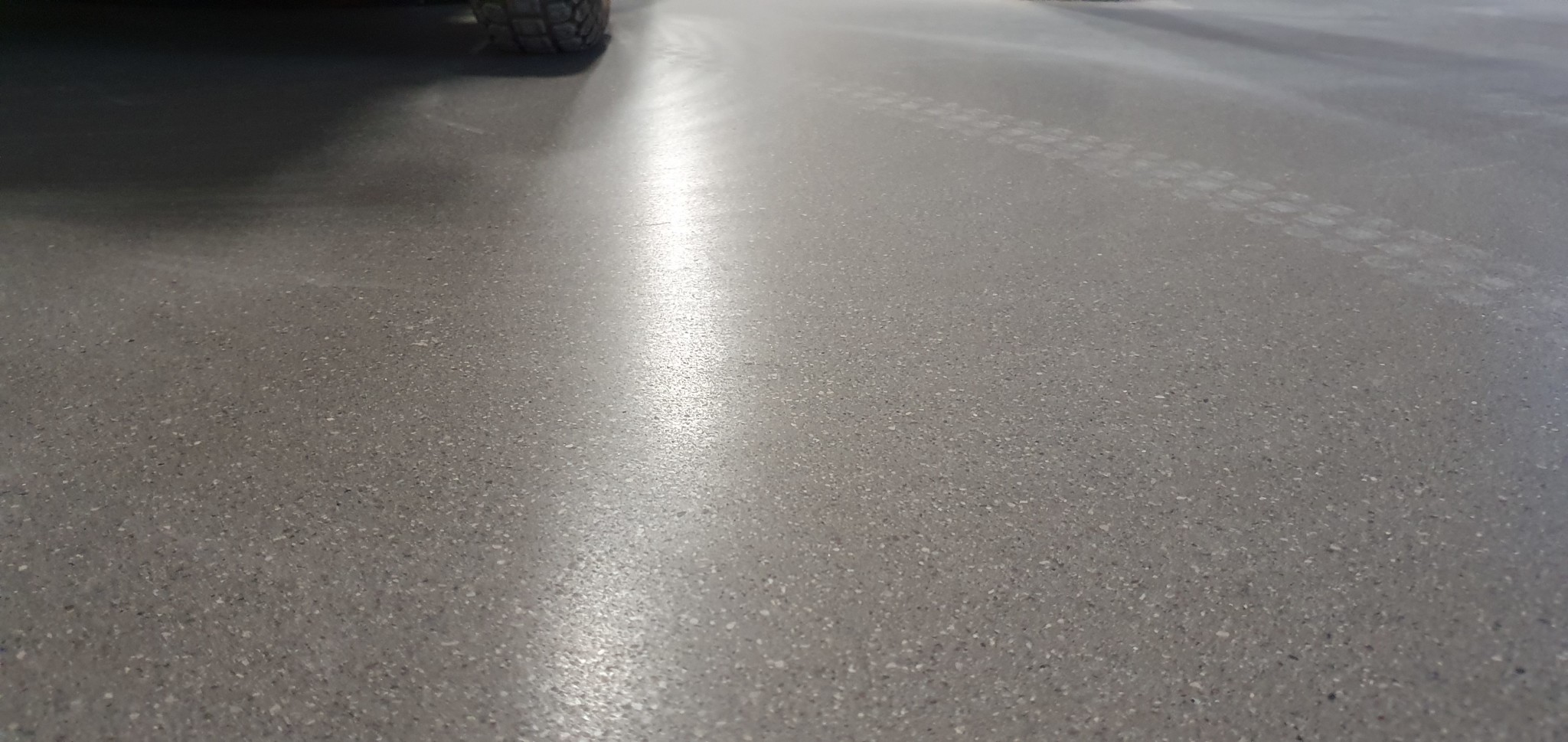

Det bra ut tycker jag

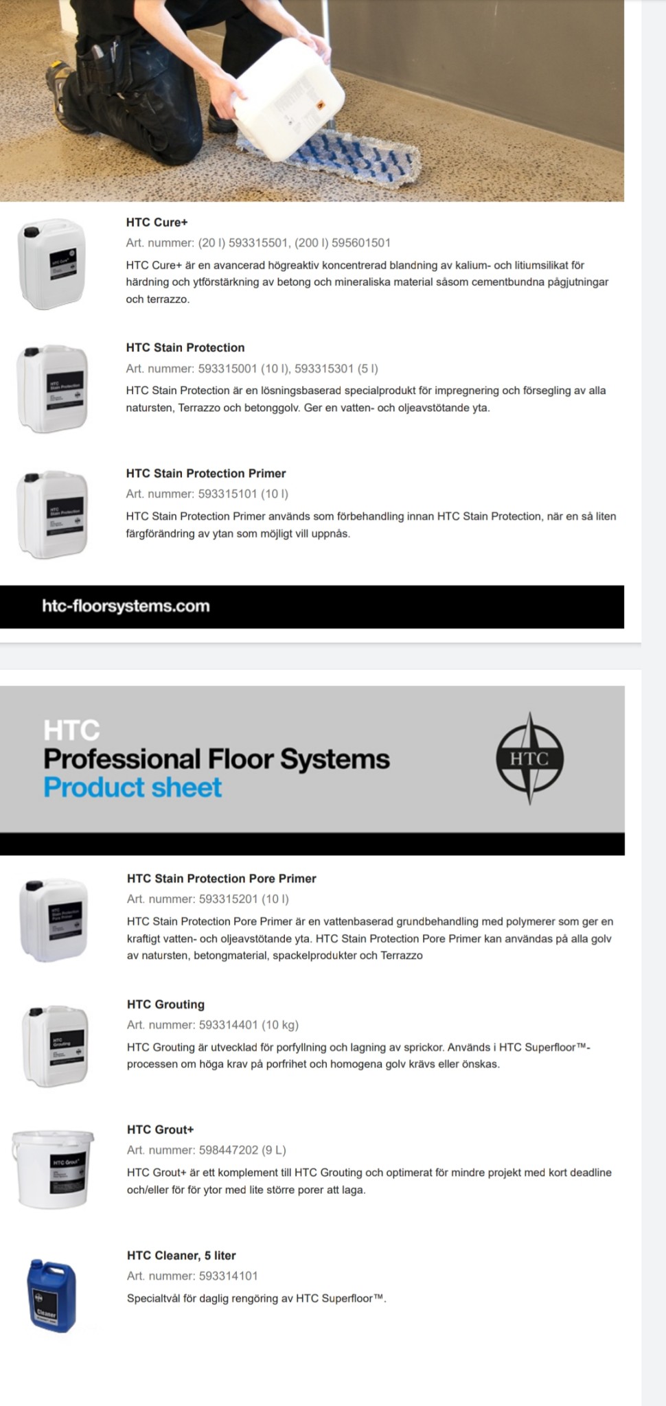

Ja men det är helt fel produkt för ditt golv HTC stain protector eller HTC cleaner är bättre
@Andreas_kalmar
Spännande. Varför är Lino fel produkt i detta fall?
Det verkar dock finnas tre produkter av Stain Protection.
HTC Stain Protection
HTC Stain Protection Primer
HTC Stain Protection Pore Primer
Ska dessa poleras in med rondell?

Lino är en dammbinder lägga på den på ett polerat golv är lite som att penselmåla en ny bil
jag tycker att stain protection ger en tråkig yta så hemma hade det bara blivit cleaner (såpa) men det ger inget bra skydd mot spill då
Ja sliparen har sagt samma sak att Stain Protection ger tråkig yta, därav rekommenderar han Lino. Men du menar alltså att Lino också ger en tråkig yta?
Vad tycker du om stenoljor som poleras in med rondell?
Kan tillägga att huset kommer vara delvis för uthyrning så någon typ av skydd kommer behövas. Kan förvisso lägga mattor också.

Vill du ha ett bra skydd så är det stain protection som gäller vill man ha en naturlig känsla så använder man cleaner. Oljor skulle jag inte rekommendera lino är för garageytor

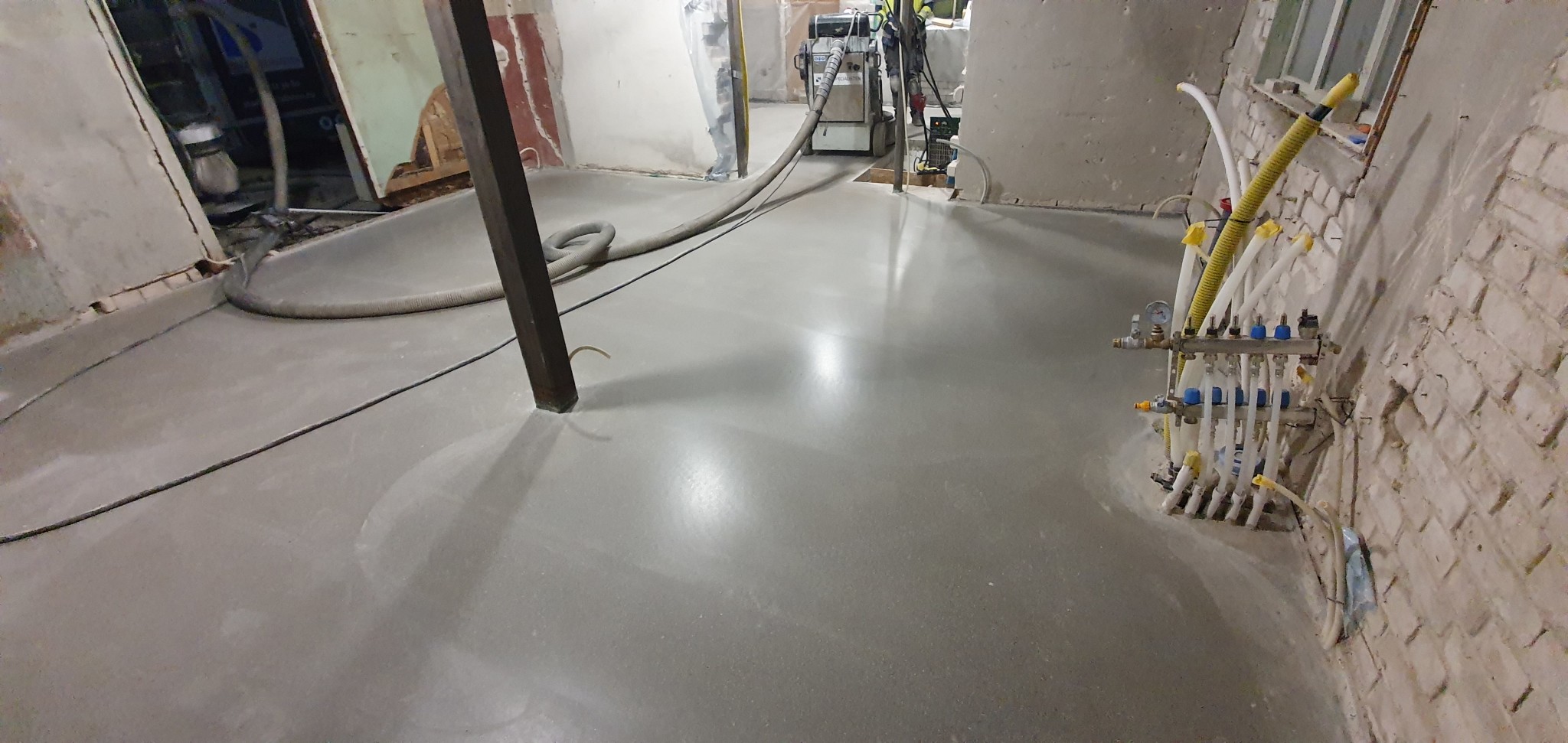

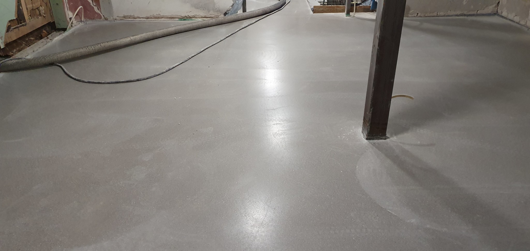

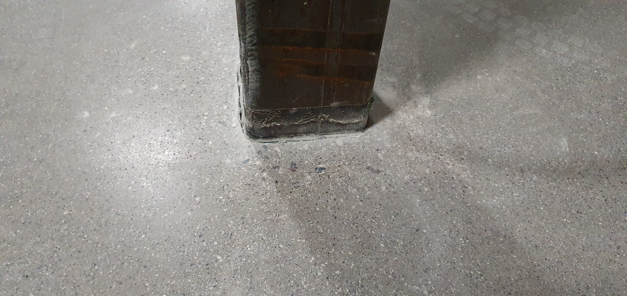

Nu är slipningen avslutad.
Man kan säga slutresultatet blev en blandning av Bronze och Silver.
Slipning: Big Block Grit 150 + Fenix Grit 150 samt kantslipning med handmaskin.
Total kostnad: 9500 kr inkl moms. 50 kvm.
Slutbehandling med antingen såpa eller Lino görs nästa år när golvvärmen är igång.
