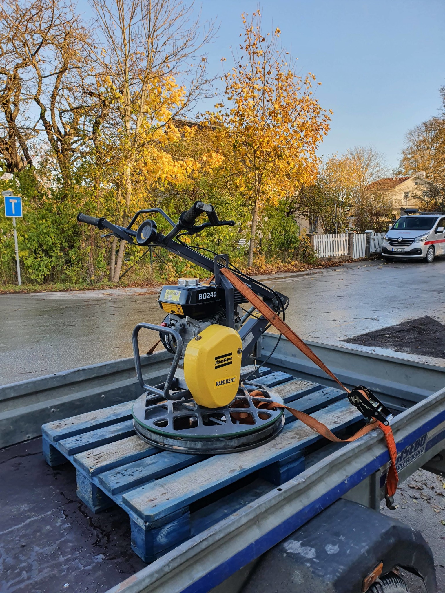

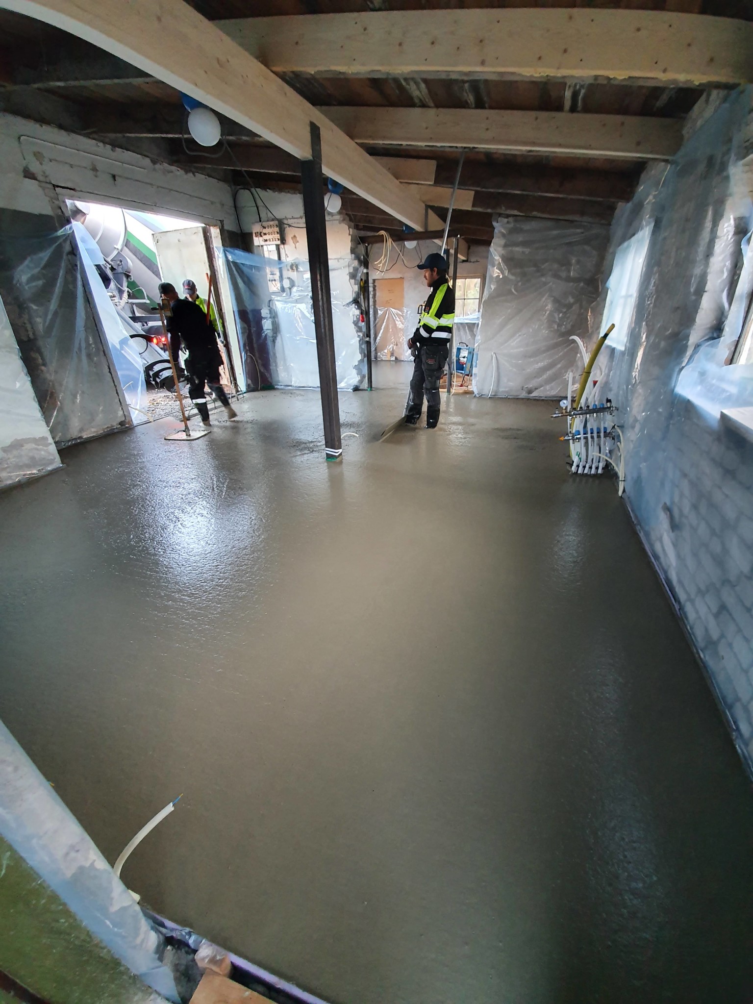

@Andreas_kalmar
Jag fick besked idag från min betongare (som även pratat med sliparen) att de diskuterat att gjuta traditionellt utan helikopter.
"Jag pratade med xxxx idag, hen ringde. Vi tycker båda att vi gjuter som vi brukar utan att köra helikopter. Om det blir porer så kan xxxx köra porsläckare, eller nåt sånt, istället"
Vad säger du om detta?
Betongaren är en av de mest seriösa i regionen, men kanske inte så mycket erfarenhet av slipade golv dock.

Tycker detta verkar vara en tveksam lösning har du har fått ett pm av mej

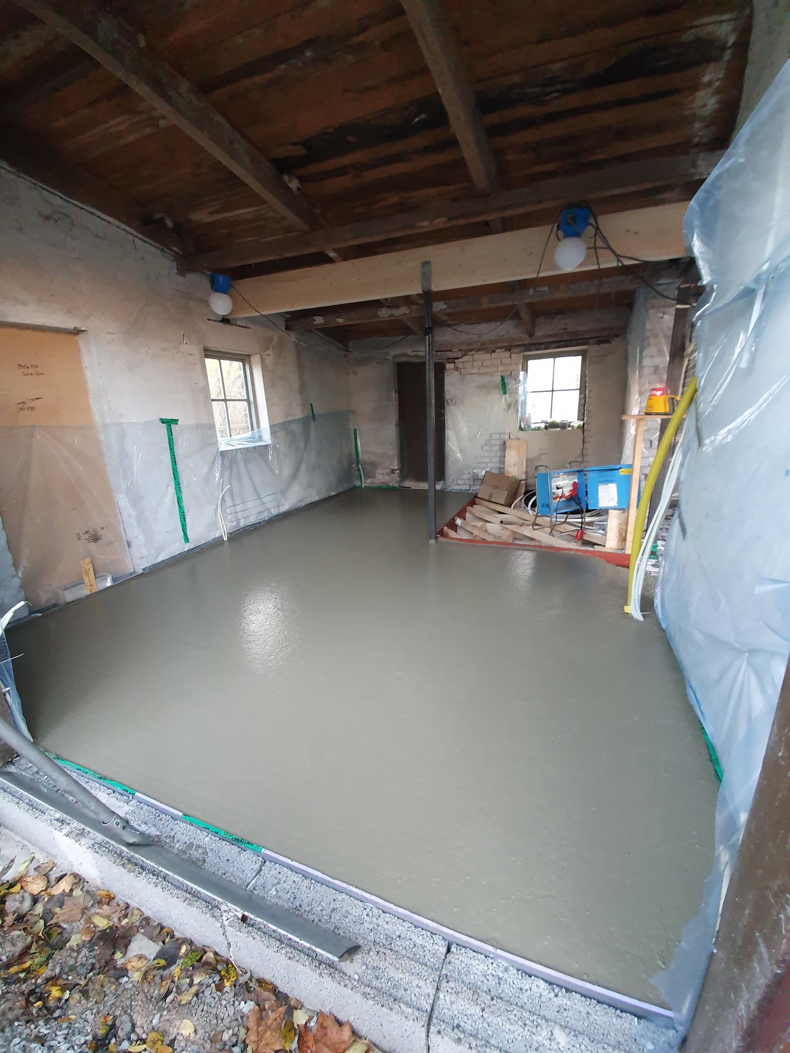

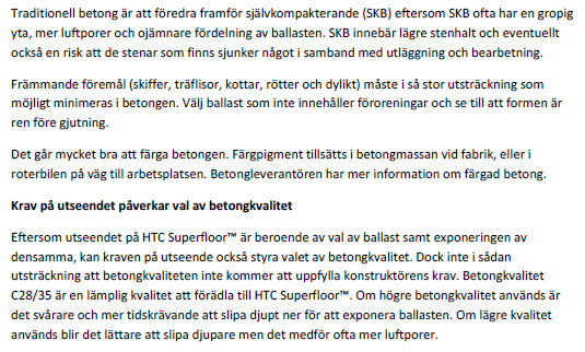

Pratade med betongaren nu om vi har kommit överens om att glätta betongen med helikopter.
För att undvika risken att gammal puts från väggarna faller ned i betongen (när helikoptern kommer i kontakt med väggen) så kommer jag plasta in väggarna med byggplast typ 50 cm från golvet och upp.
Betongkvalitet kommer bli C28/35 8mm S1.
Alltså ingen SKB utan S1.
S1 är ju en trögflytande betong, den blir inte för trögflytande för detta ändamål då?

@Andreas_kalmar
Fick höra i en annan grupp att min armering är för klen. Jag har idag 6-150 på distans 50mm, dvs i mitten.
Tror du det är stora risker för sprickor?
Är ju förstärkt på vissa punktlaster men generellt är det bara armeringsnät.

Har lite dålig koll på det oxå men 6×150 Är ju normalt på sån typ av platta men det är ju en avvägning mellan armering och betong som ja förstått det

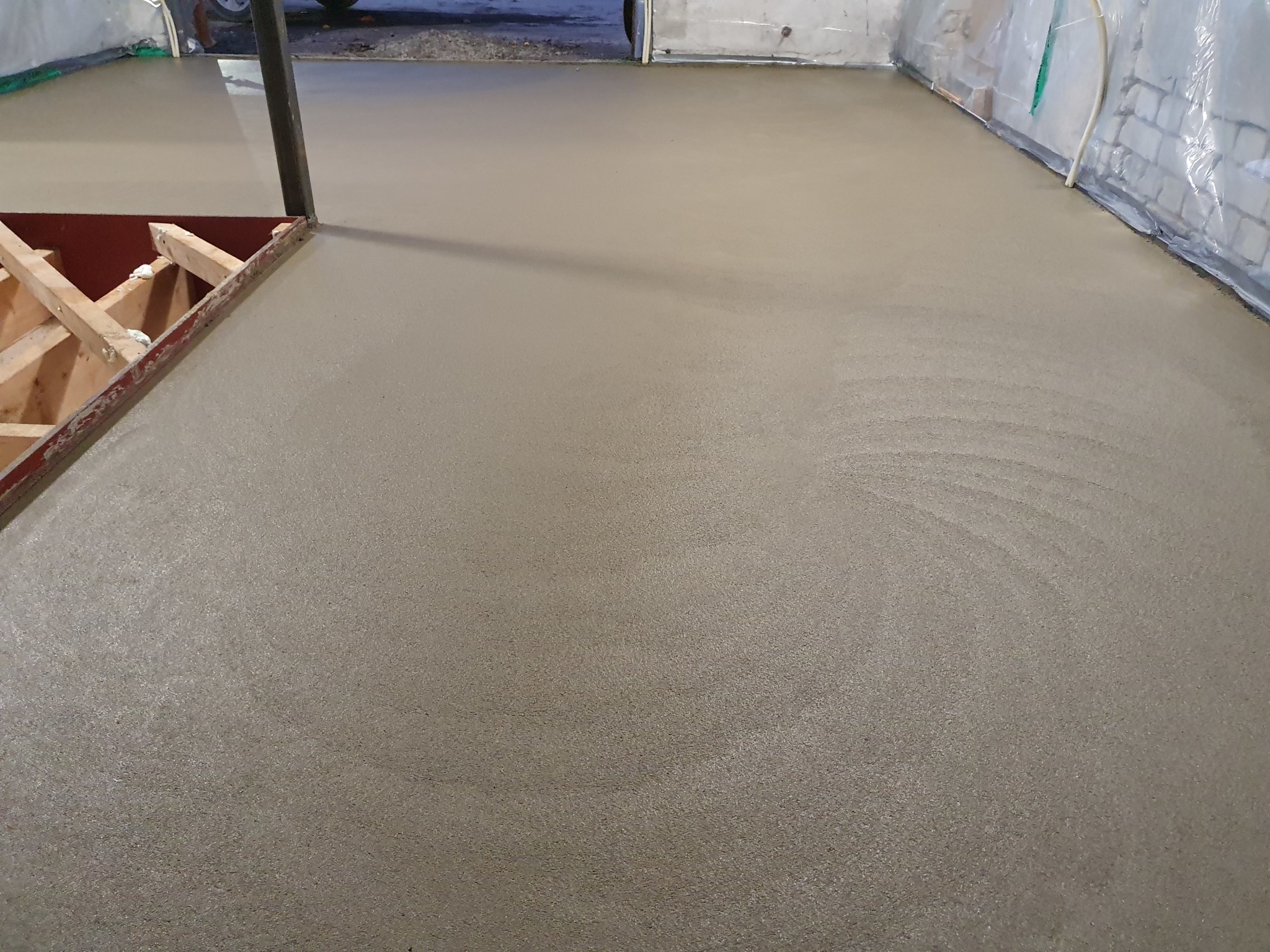

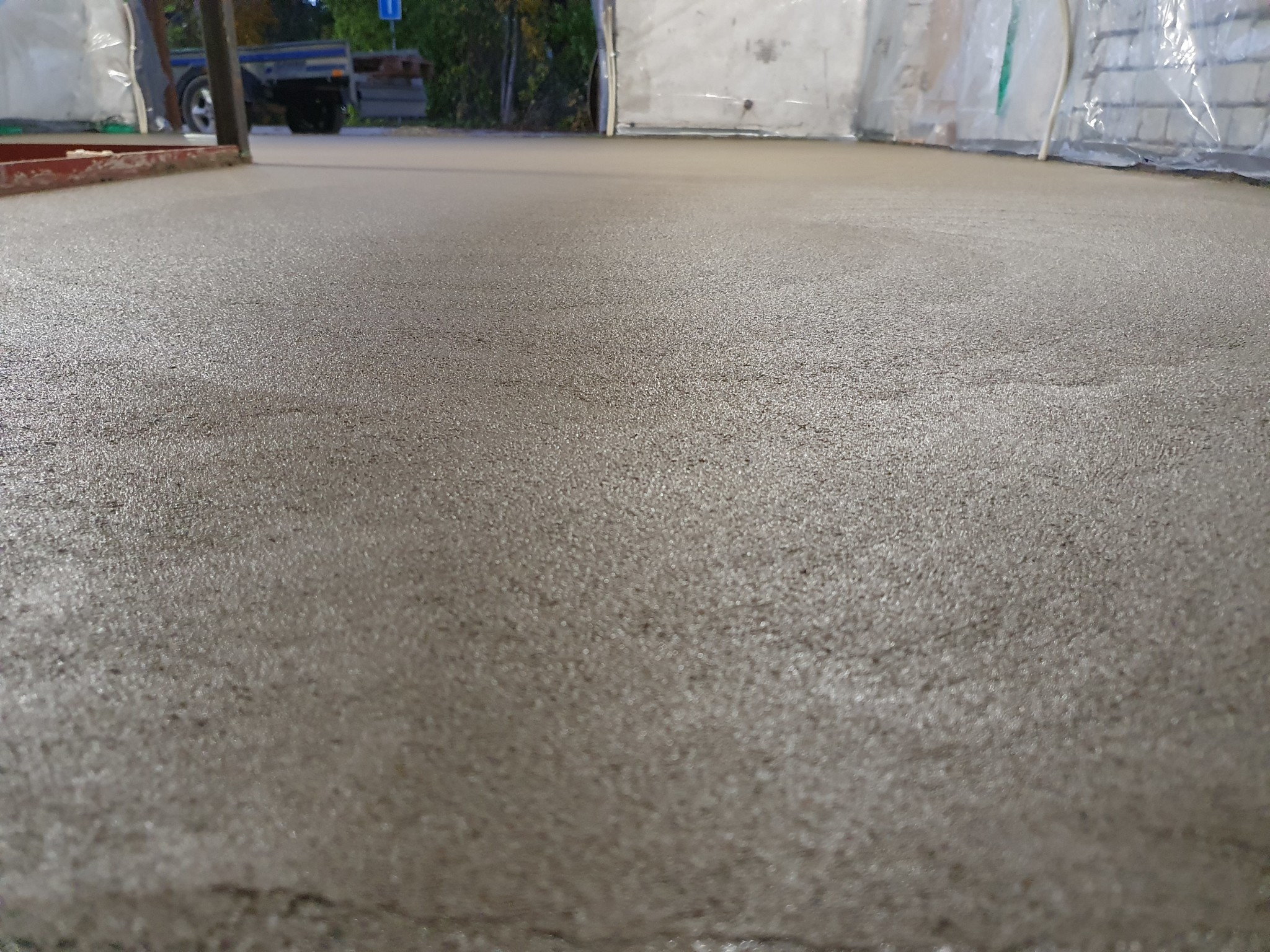

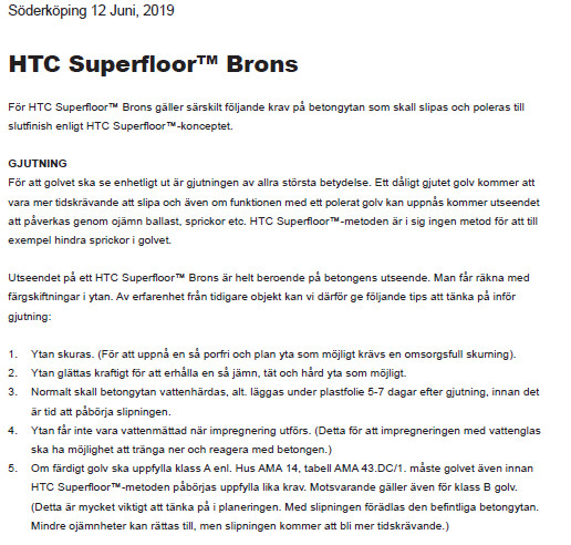

Gjutning avslutad. Helikopter lite senare idag.
@Andreas_kalmar
Vad tror du? Detta är efter skurning och glättning. Blir det tillräckligt för Bronze?
