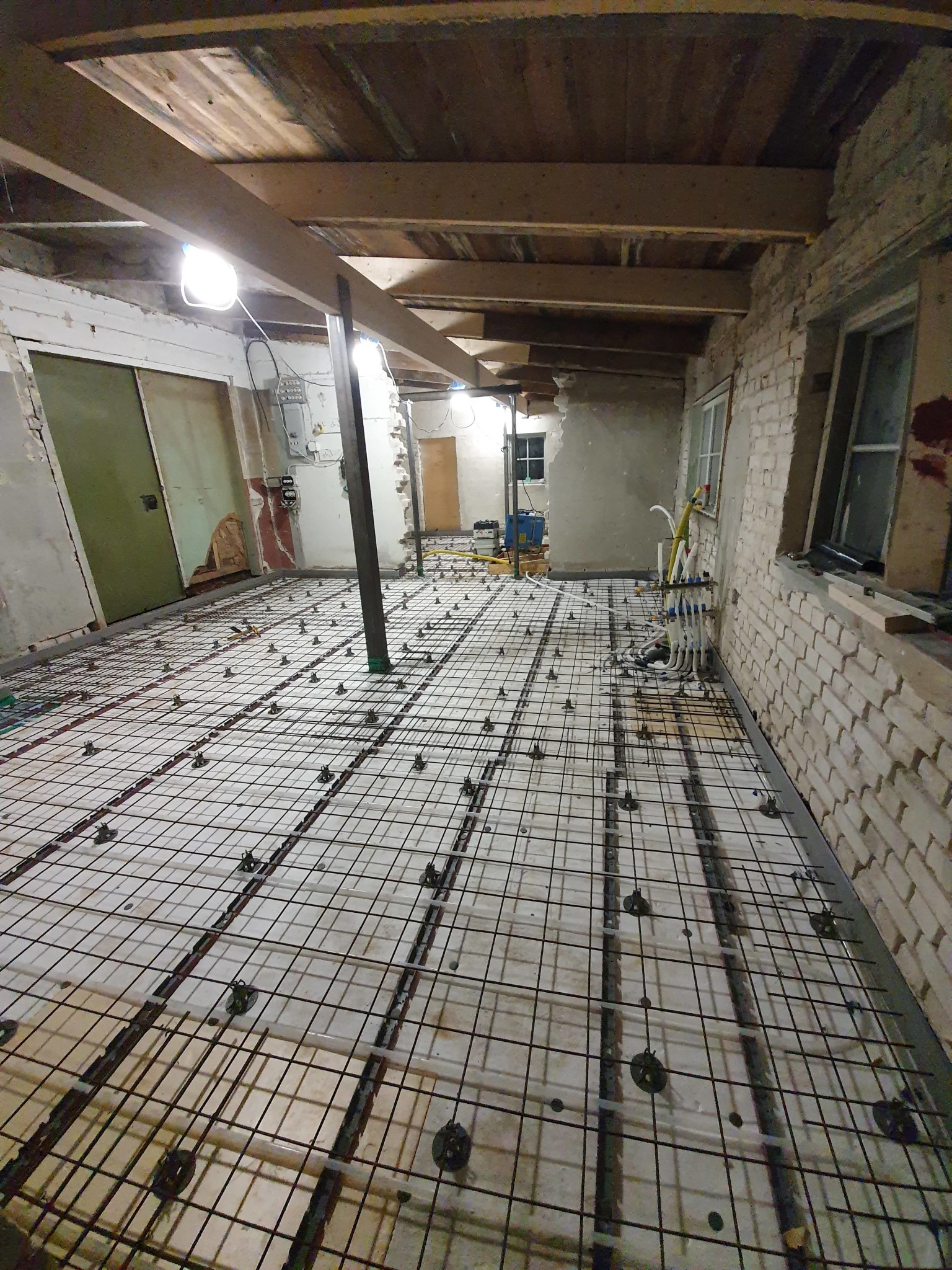

Jag ska gjuta betonggolv 50kvm den 3 november som ska slipas enligt HTC Bronze av fackman. Det kommer bli ett permanentboende.
Betonggolvet kommer alltså bli synligt och jag vill ju ha det så snyggt som det bara går.
Betongkvalitet:
C28/35 16 S5 VCT 0.6
Några synpunkter på betongval?
Hur ska glätning samt rivning gå till för bästa resultat? Kör man med helikopter?
Membranhärdare eller folie efter gjutning?
Sprickanvisning?
Tack!
Nedrivet rum under renovering med armeringsnät på golvet klart för betonggjutning.
Du ska egentligen inte fråga här då alla har olika idéer om vad som är rätt brukar bli minst problem om firman som ska slipa får bestämma det men min egen önskan är att golvet ska glättas med helikopter (utan skiva) "lagom" mycket för att ett bronze kommer visa allt som du missat i gjutningen eftersom man polerar på befintlig yta man slipar alltså inte ner något nämnvärt
Gabsson
Så Bronze slipar man så pass lite. Det innebär att ytan måste vara helt perfekt då?
Ja det är korrekt ytan måste vara perfekt

Ponera underlaget inte blir perfekt. Behöver man överväga silver då?
G Gabsson skrev:
Slipföretaget tar 250kr/kvm exkl moms.
Nej det är inte blankt utan då är det Gold eller platinum som gäller
Ok. Jag vill helst inte se ballasten så mycket, det var därför jag tänkte Bronze skulle bli bäst.
Isåfall måste man vara extremt noggrann med gjutningen och glättning
Gabsson
Har du några andra bra tips jag ska tänka på? Framförallt kring själva gjutningen.
Inget stress och va beredd att byta gjutdag om vädret inte är med er
