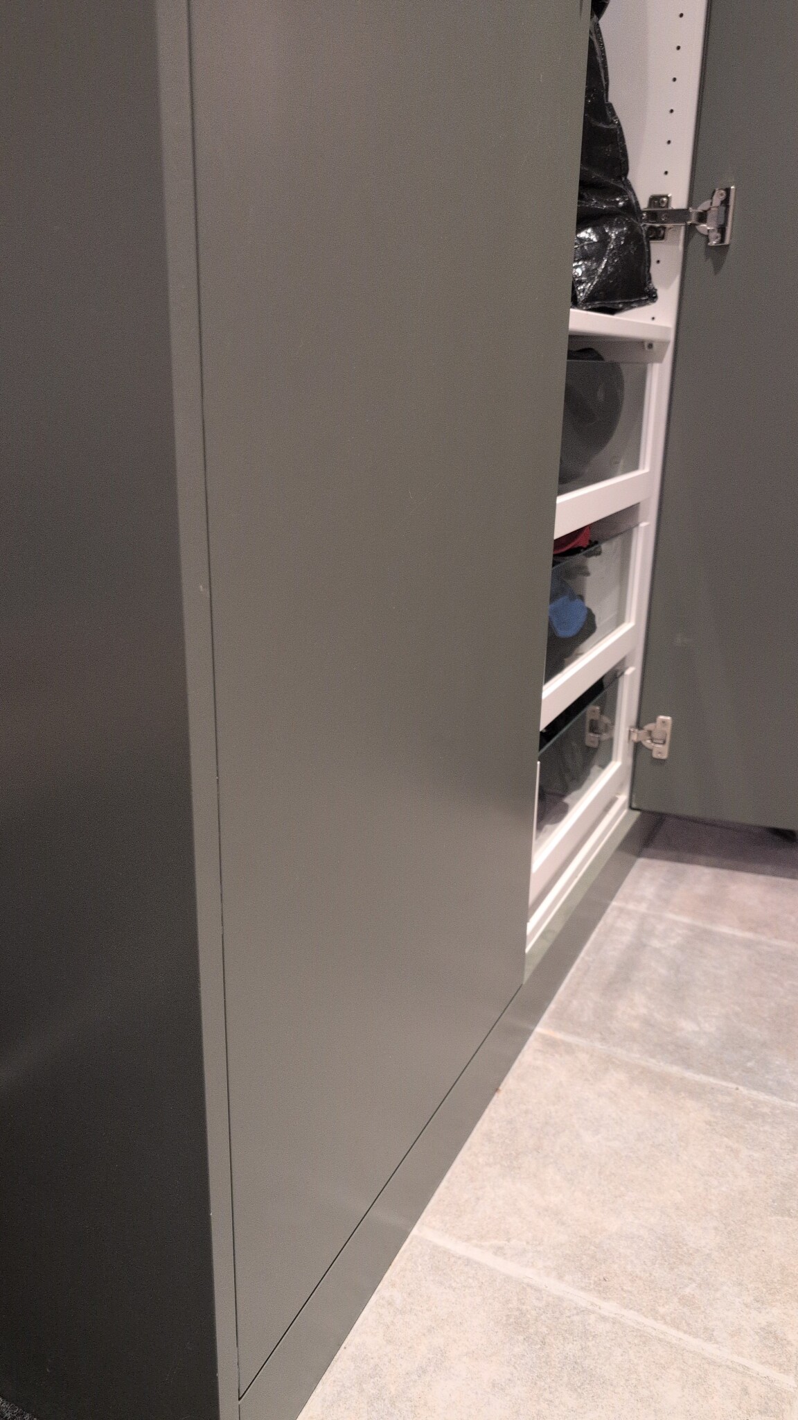

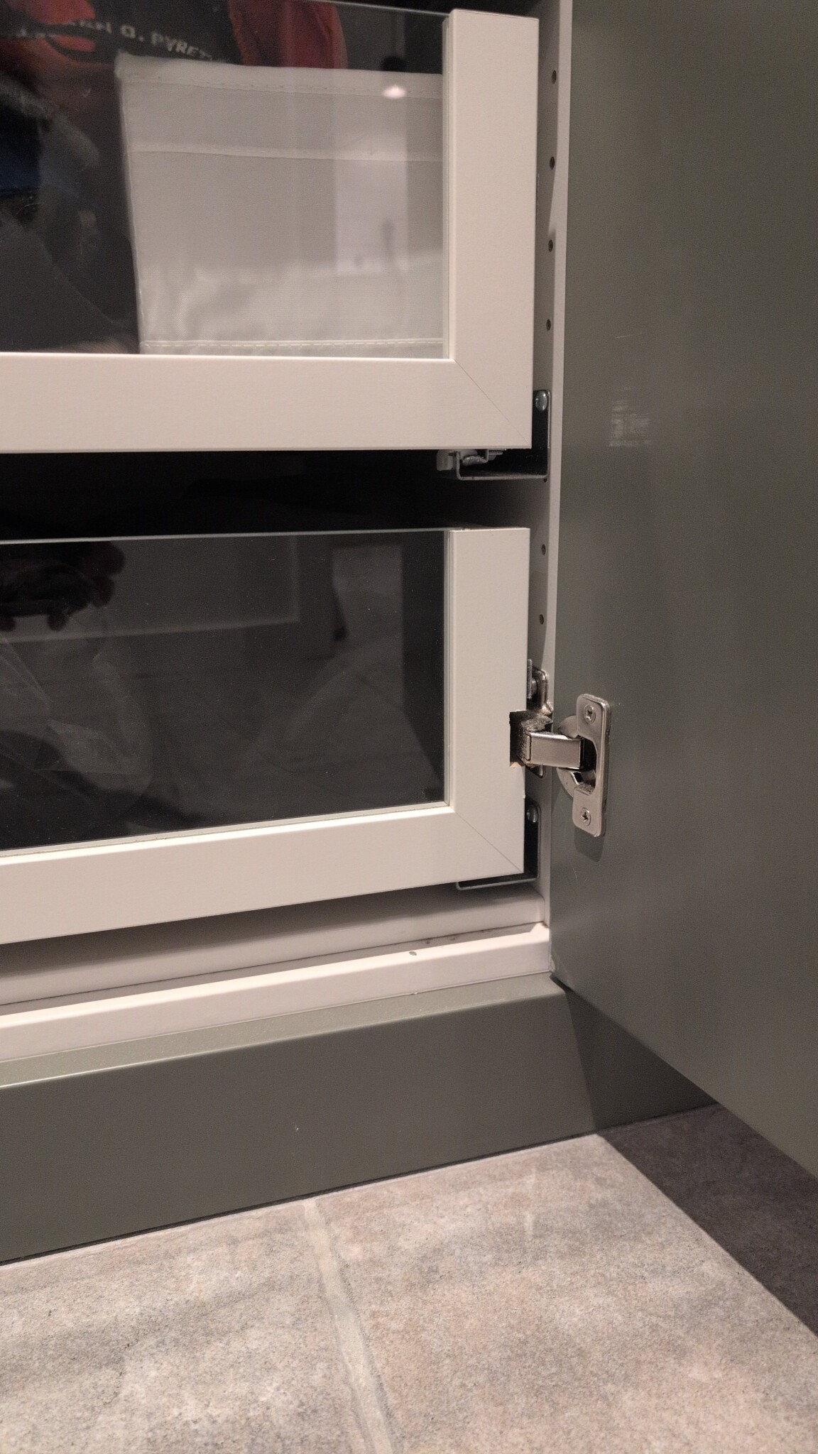

H Henric Berner skrev:
Jag hittade denna tråden då jag håller på att bygga egna dörrar till min pax och vill ha lådor hela vägen ner. Dock märkte jag att hettich-gångjärnen inte riktigt har samma öppningsrörelse och mindre öppningsvinkel vilket gör att det spänner i dörren/stommen och blir ganska snett och skevt, särskilt om man ska sätta täcksidor. Ett alternativ jag funderar på är om det går att fräsa ur sidan på lådan istället och använda originalgångjärnen från IKEA. Någon som har testat något liknande?
Kom på att jag aldrig uppdaterade om detta. Jag sågade ut lådsidan med cirkelsåg så att jag fick lagom djup. Tog sedan bort resterna med stämjärn. Blev riktigt bra faktiskt. Den urfrästa sidan syns ju aldrig eftersom den är dold bakom dörren. Mycket bättre passform än hettich eftersom det är rätt gångjärn hela vägen.
  • Gångjärn och utsågad lådsida i skåp, förbättrad passform bakom dörr, med synliga urfräsningar och monterat gångjärn för bättre justering.
  • Skåp med öppen dörr, visar insida med hyllor och gångjärn; skåpdörrens kant är bearbetad för bättre passform.

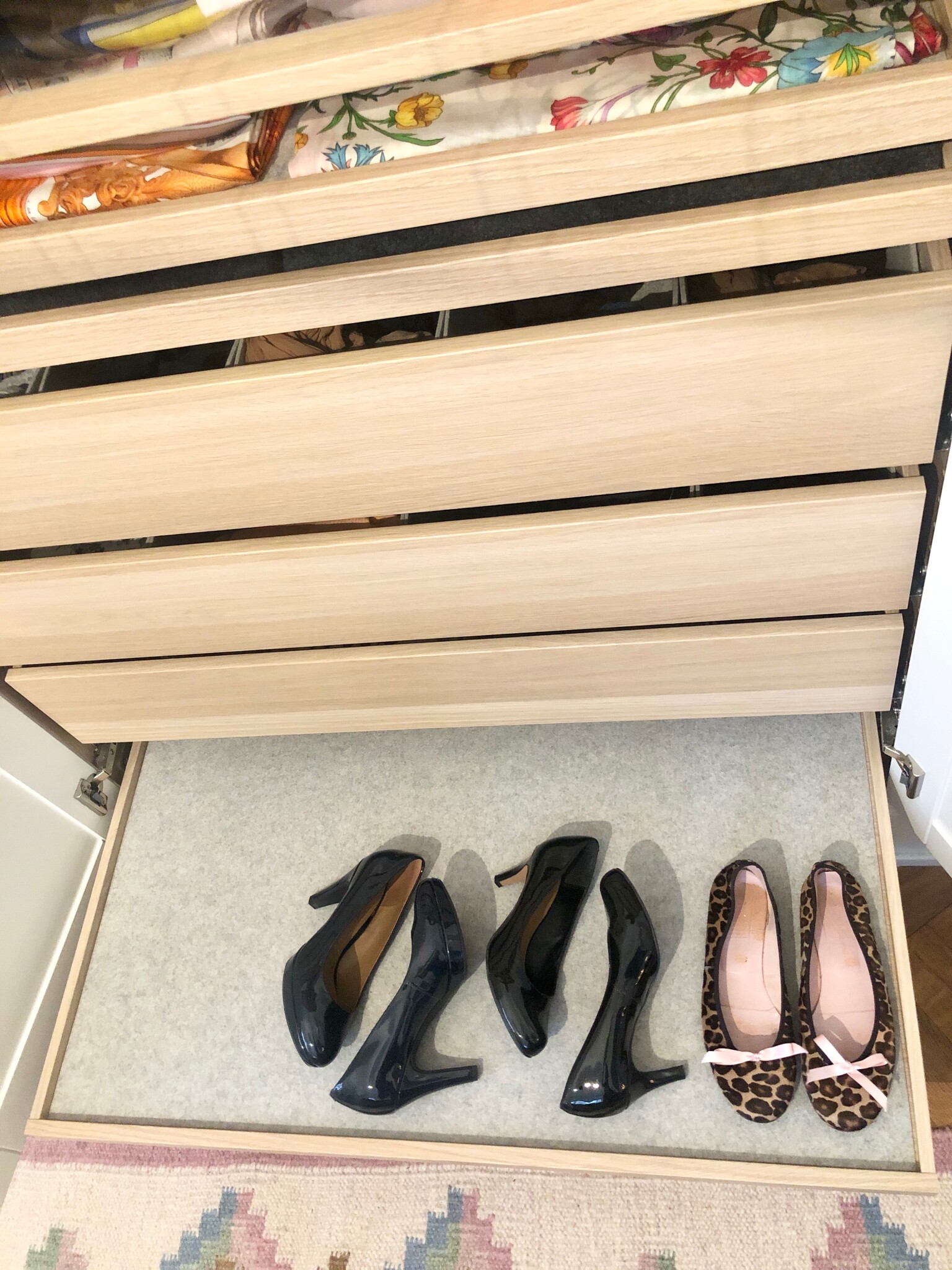

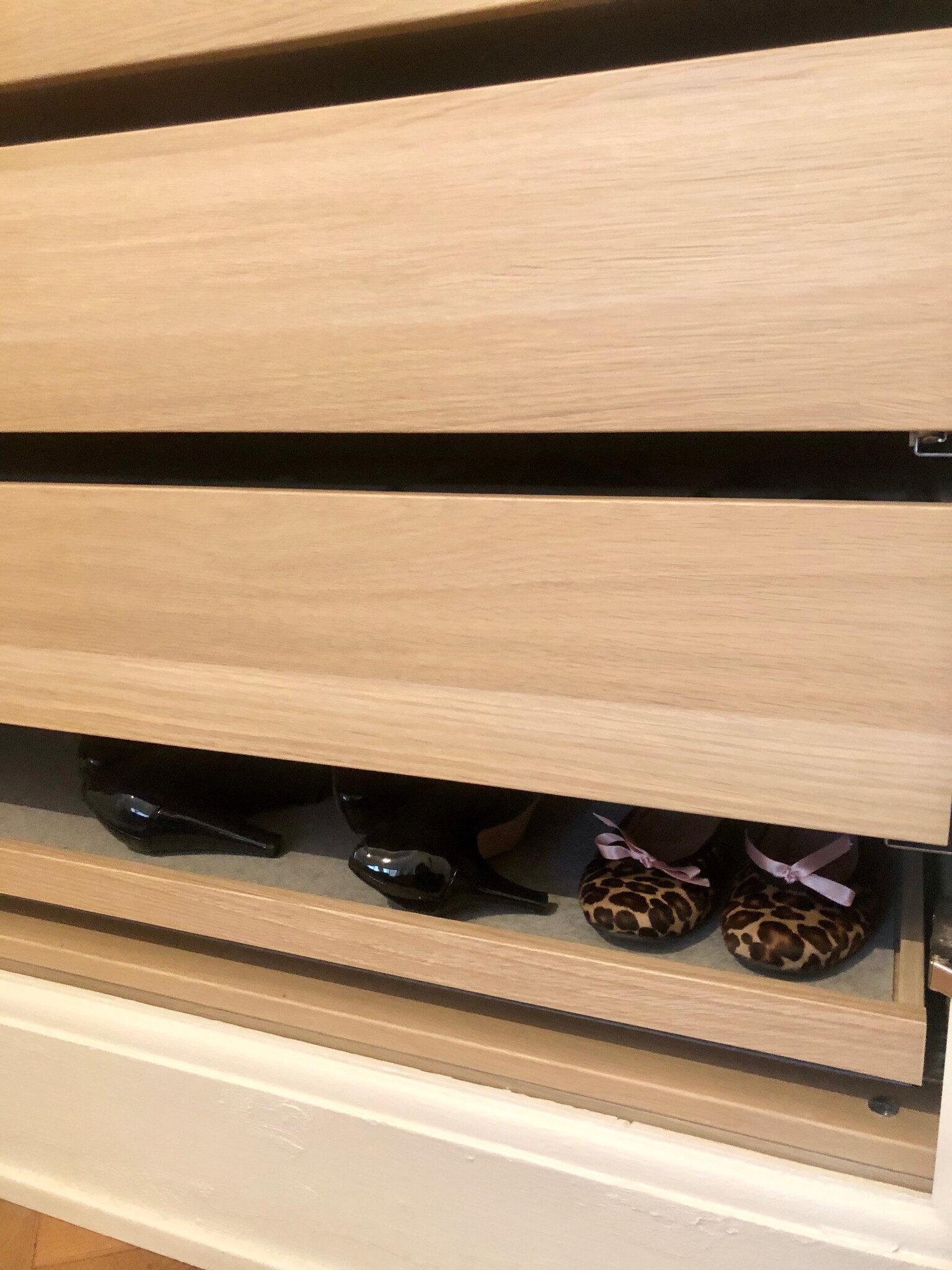

Carb120 Carb120 skrev:
Finns det gångjärn som funkar till Pax som inte är lika breda som Ikeas så att man kan ha lådor hela vägen ner i garderoben?
Bytte nyss från skjutdörrar till gångjärnsdörrar och nedersta lådan skrapar i gångjärnet.
Jag har googlat mig blå, men ni i forumet brukar vara finurliga!
Vi har Ikeas utdragbar hylla längst ner istället för låda. Det kan vara en kompromiss ifall du inte hittar nättare gångjärn.
  • Utdragbar Ikeahylla längst ner med skor inuti, istället för en låda, som ett alternativ till traditionella gångjärn.
  • Utdragbar hylla från Ikea med svarta högklackade skor och leopardmönstrade ballerinaskor placerade på en ljus matta.
  • Öppen IKEA PAX garderob med kläder, utdragbara hyllor och skoförvaring längst ner.
Japp, det är så vi har på barnens garderober. Hade dock inte byggt så om jag hade haft de här gångjärnen från början.
