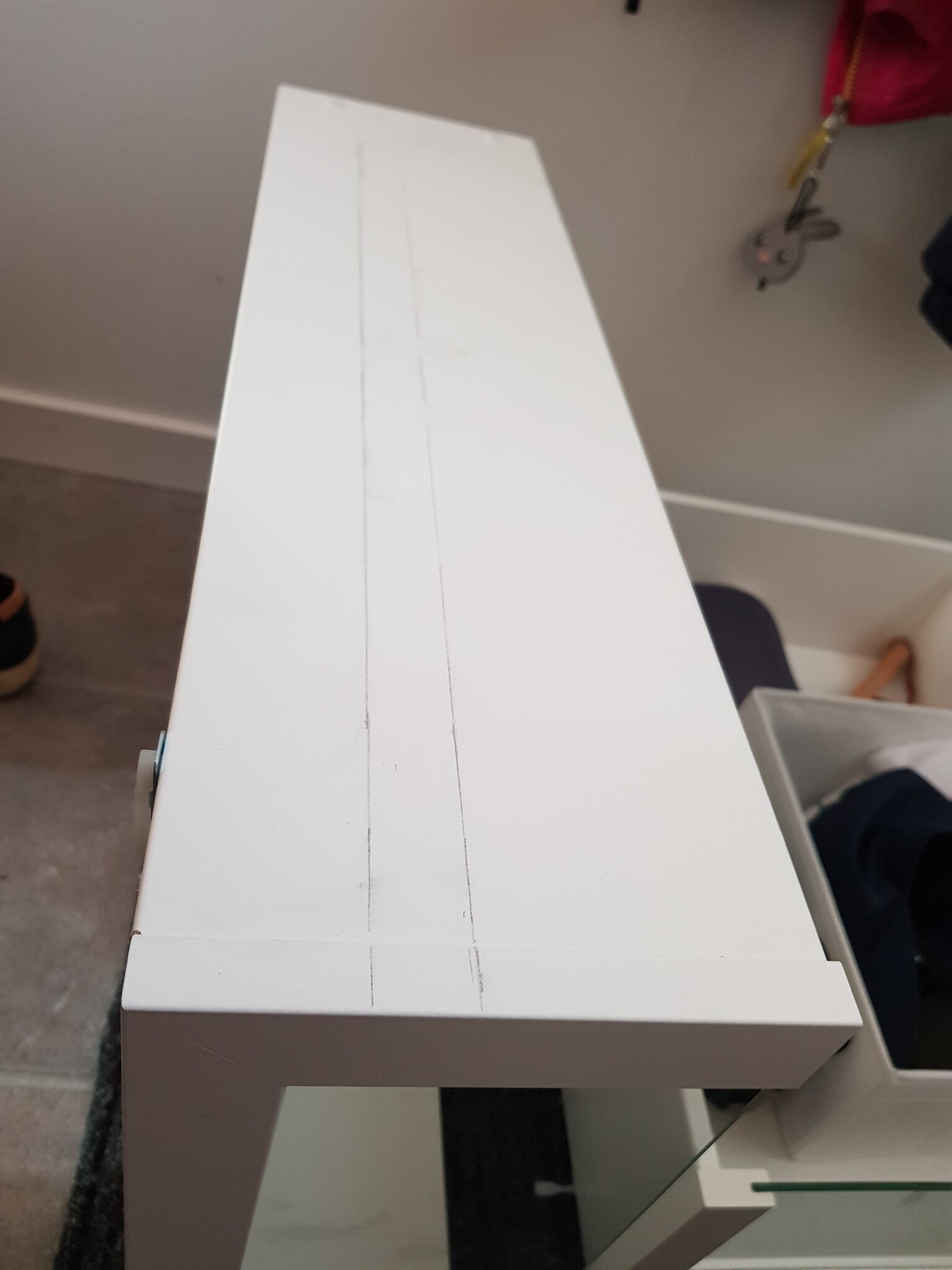

Jag hittade denna tråden då jag håller på att bygga egna dörrar till min pax och vill ha lådor hela vägen ner. Dock märkte jag att hettich-gångjärnen inte riktigt har samma öppningsrörelse och mindre öppningsvinkel vilket gör att det spänner i dörren/stommen och blir ganska snett och skevt, särskilt om man ska sätta täcksidor. Ett alternativ jag funderar på är om det går att fräsa ur sidan på lådan istället och använda originalgångjärnen från IKEA. Någon som har testat något liknande?
Jag satte bara ett Hettch längst ner, original de övriga. Har inga problem.
Tyvärr är ju Ikeas lådor gjorda av fnöske. Du kan fräsa ur, men resultatet kommer inte bli snyggt. Det kommer att flisa.
