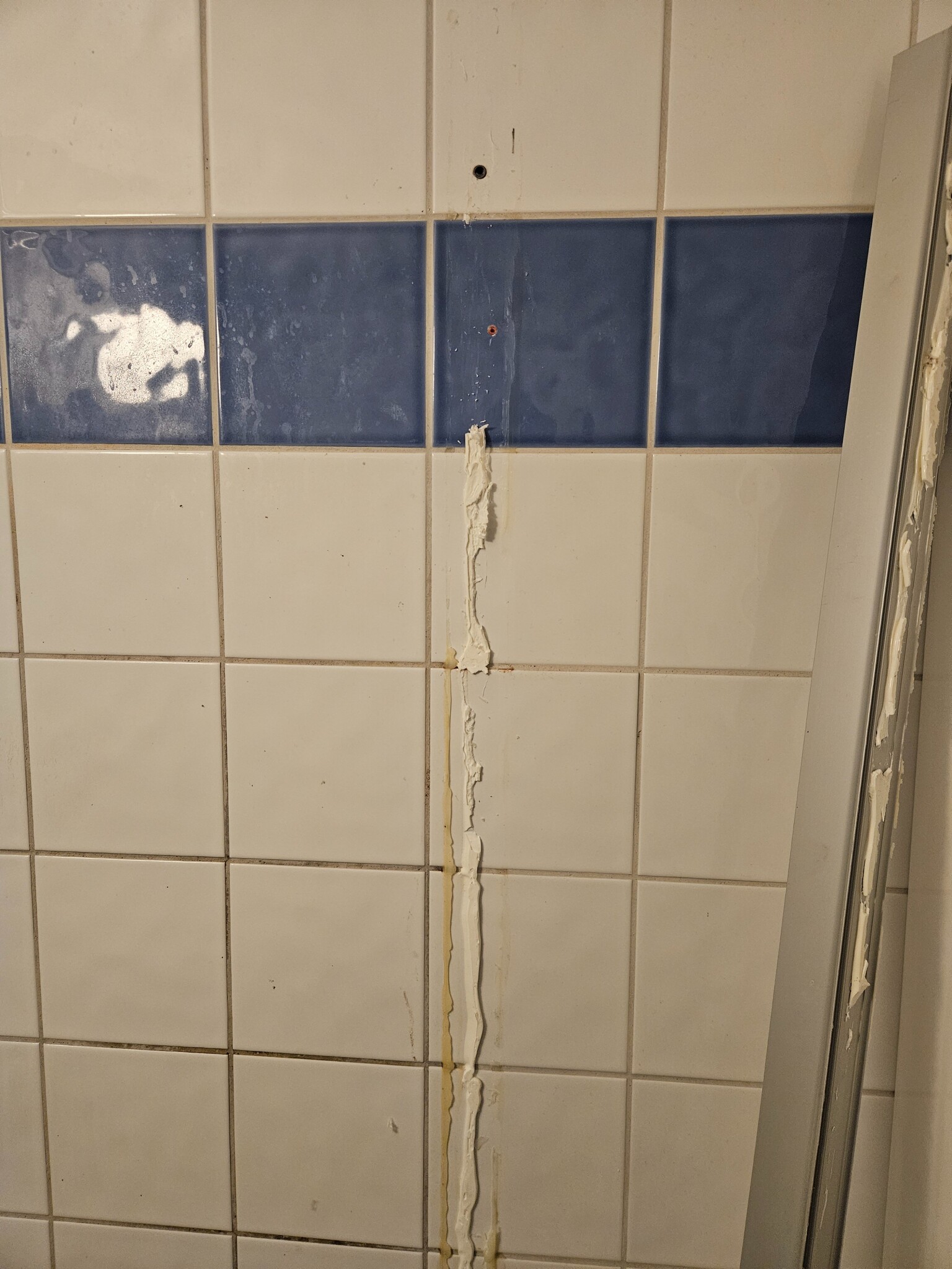

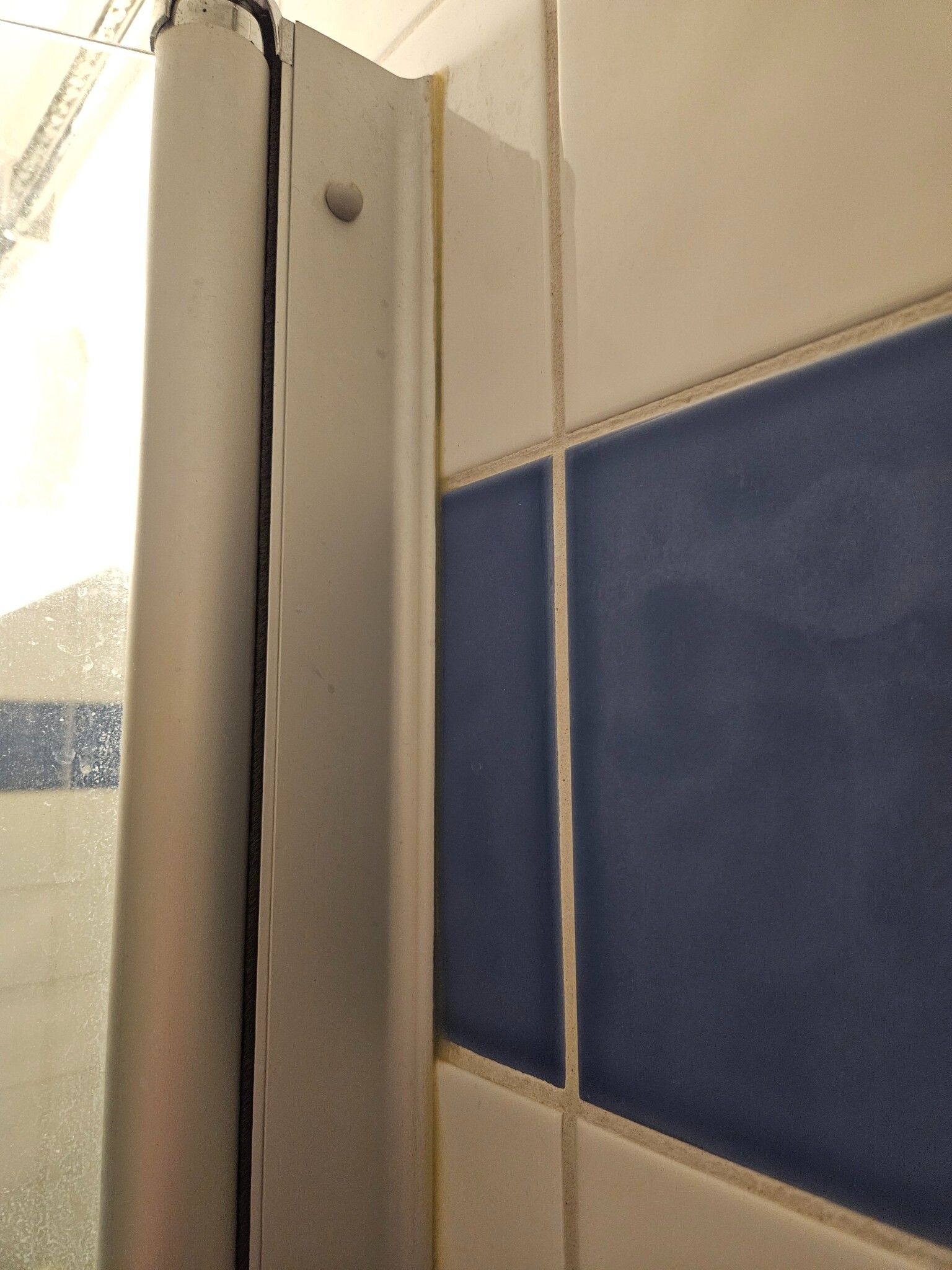

Såg att väggramen för duschväggen satt löst så silconfogen gått sönder.
Nu när jag tagit loss denna så har de som monterat använt för smal skruv mot pluggen. Man har även siliconat fast ramen mot kalelväggen gör man så?
Vad kan se som fördel är att man får en springa mellan ram och vägg så att det trycks in mera fog när man fogar kanterna.
Jag tänkte skrapa loss allt och foga nytt. Räcker det att bara skruva dit ramen och sen foga kanterna eller är det praxis att även foga fast ramen mot kaklet.

Praxis är att följa monteringsanvisningen för duschväggen. Nu kanske du inte har kvar den, så jag kan bara utgå från vad som gäller våra duschdörrar och det är att när man skruvar fast profilen i väggen har man inte silikon mellan väggen och profilen. Däremot när allt är monterat och klart sätter man en smal silikonfog som bara täcker springan mellan väggen och profilen, och då bara sidan som är inuti duschen.
Finns ingen anledning att ha silikon hela vägen bakom profilen som jag ser det. Däremot ska det ju vara silikon i hålet för plugg och skruv, se här: https://www.gvk.se/branschregler/infastning-i-vatrum
