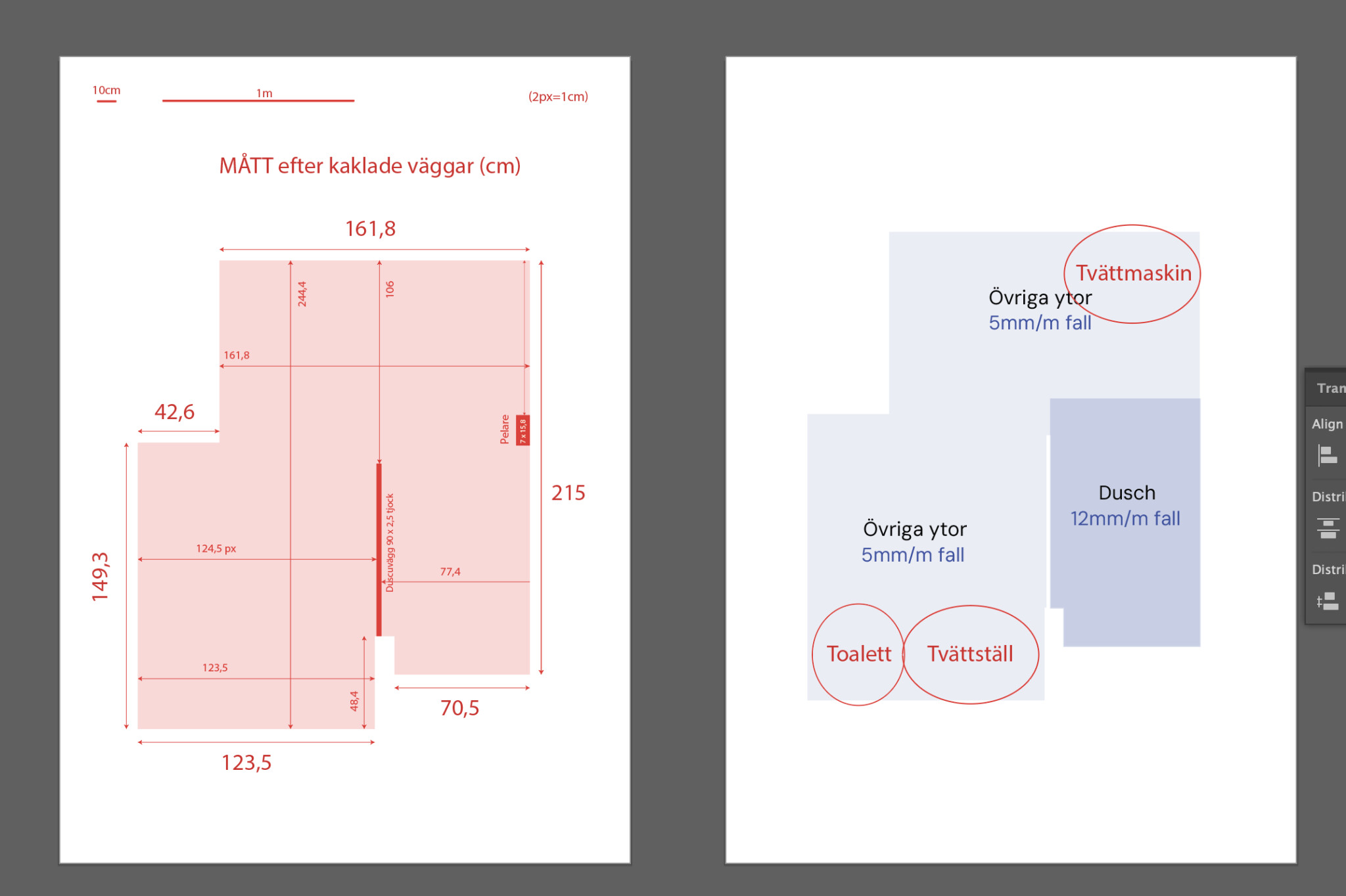

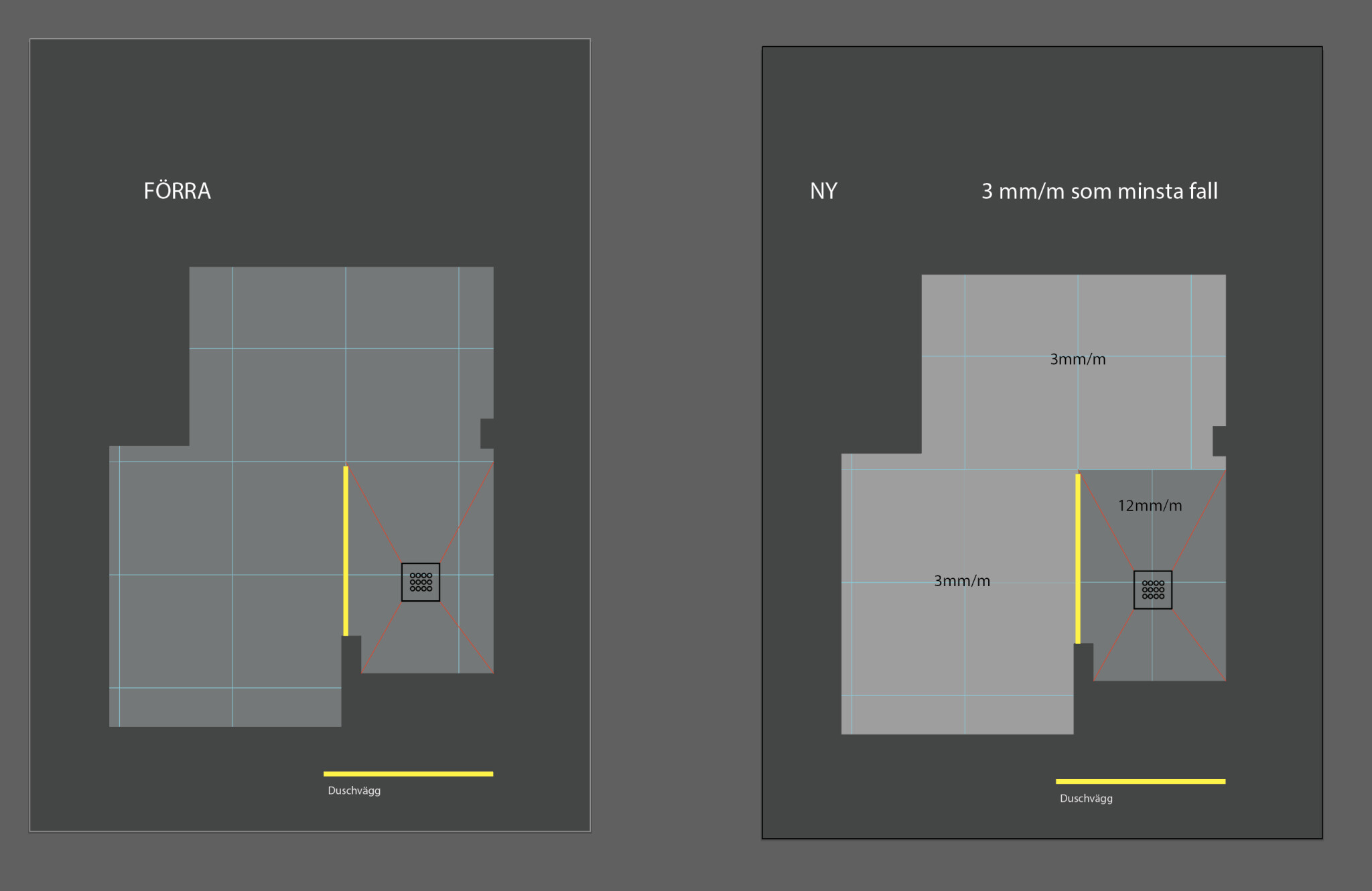

Diskussioner går i cirklar med hantverkare kring fallet i badrummet. Här är våra skisser på planlösningen, duschäggen är 90cm bred. Våra plattor är 60x60 och vi kan tänka oss at gå ner från 5 mm/m till 3 mm/m fall utanför dusch för att undvika fogsprång. Lutningen i duschen skapar ju en typ av nedåtgående 'ramp' vilket man inte kommer se pg av duschvägg som är fastmonterad tätt i golv.
Plattsättare hävdar att man måste diagonalt knäcka alla tre plattor som sitter vid duschväggens kant utanför duschutrymmet. Kan detta verkligen stämma? Det finns ju väldigt liten risk för att vatten hamnar utanför så lutningen kan ju vara väldigt liten. Ska även tillägga att vi kommer ha golvvärme.

Problemet är väl att vatten som kommer ut på golvet vid tvättstället måste göra en U-sväng innan det når golvbrunnen eftersom det är en tät duschvägg emellan. Jag ser inte hur man får till det fallet med 3 mm/m med så stora plattor. I vänstra delen av rummet ska den nedre delen ha fall mot övre änden av duschväggen, den övre vänstra delen ha fall mot högar och sen slutligen ska den högra delen ha fall nedåt. Det blir inte bara under duschväggen som två ytor med olika fall möts.
Vi är såklart öppna för lite mer fall också om det löser problemet. Men det känns inte som att det är en helt unik layout på badrum, har sett väldigt många referensprojekt där tvättstället sitter på andra sidan duschvägg?

Mer fall gör det ju bara ändå svårare att få till fallet utan att det blir fogsprång. Helt plant golv funkar ju.
Du kan ju själv försöka fundera fram hur varje platta ska luta och på vilken höjd hörnen hamnar i förhållande till golvbrunnen.
