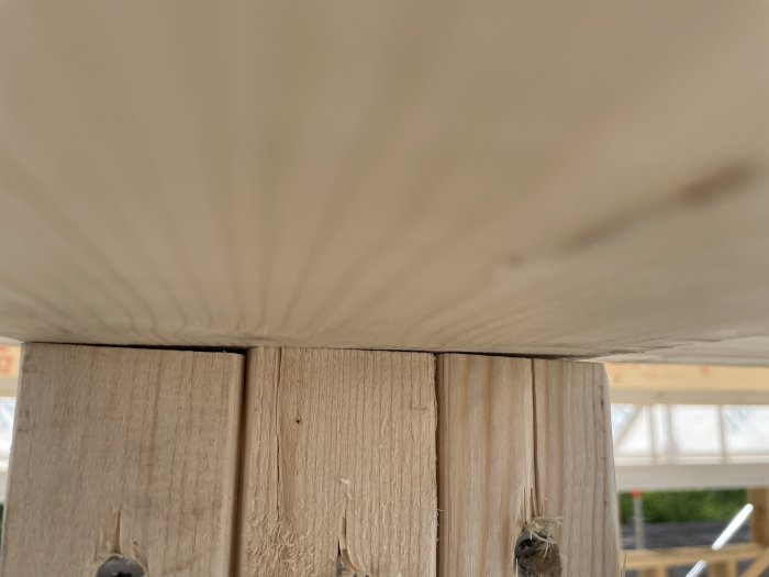

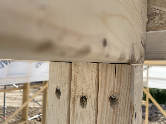

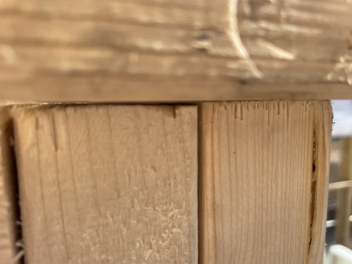

Håller på med husbygge och har en limträbalk som i ena änden står på två spiklimmade 45x95 och i andra änden på tre spiklimmade 45x95.
Var igår och tittade hur det såg ut och ser att reglarna som är spiklimmade inte är kapade i ett rakt snitt. Vilket gör att reglarna som då blir bärande pelare egentligen bara har anläggnings yta mot typ en 45x95 i vardera ände.
Se bilder i inlägget på hur det ser ut.
Bör jag kräva att detta görs om eller är jag bara överdrivet petig?
Snickaren säger att det räcker med att slå i en kil som att den får anlag mot alla stolpar. Räcker det verkligen?
Han säger också att ”så länge du inte ska ha en grävmaskin på övervåningen så är det bra”.
Vad bör jag göra?

Överdrivet petig
foppa och 6 till
Det där är inget problem.
När det blir tryck på det där så blir det slätt.
Appendix
H
Slå in en kil på det lilla tror jag blir svårt.
Nej som tidigare det där är inga problem
Trä är levande material ändå, Även om det hade varit 100% anläggningsyta idag så är det inte säkert det är det imorgon s.a.s.

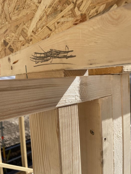

Kan jag också vara lugn med kilarna dom satt under golvbjälkarna mot en bärande vägg?
Hammarbandet i väggen har blivit samma höjd som underkant av limträbalken, men den ska egentligen vara 10 mm högre.
Därför har dom slagit in kilar av trä som är 10 mm, det känns som det sitter riktigt tajt och bra.
Det är också ok sätt att göra det på?

svårt att säga utan bild
P
Jag försöker ladda upp men får bara fel..
P
Här kommer bild
  • OSB-skiva och träreglar i en delvis byggd konstruktion med synliga spikar.
P
Är kilen mellan bärande vägg och golvbjälke OK också? ☺️
U
Ja det där är inte heller något problem. Jag skulle dock använt plastmellanlägg eller liknande för att det inte ska finnas risk att den spricker. Men jag skulle inte göra om det där, det ser ändå bra ut :)
