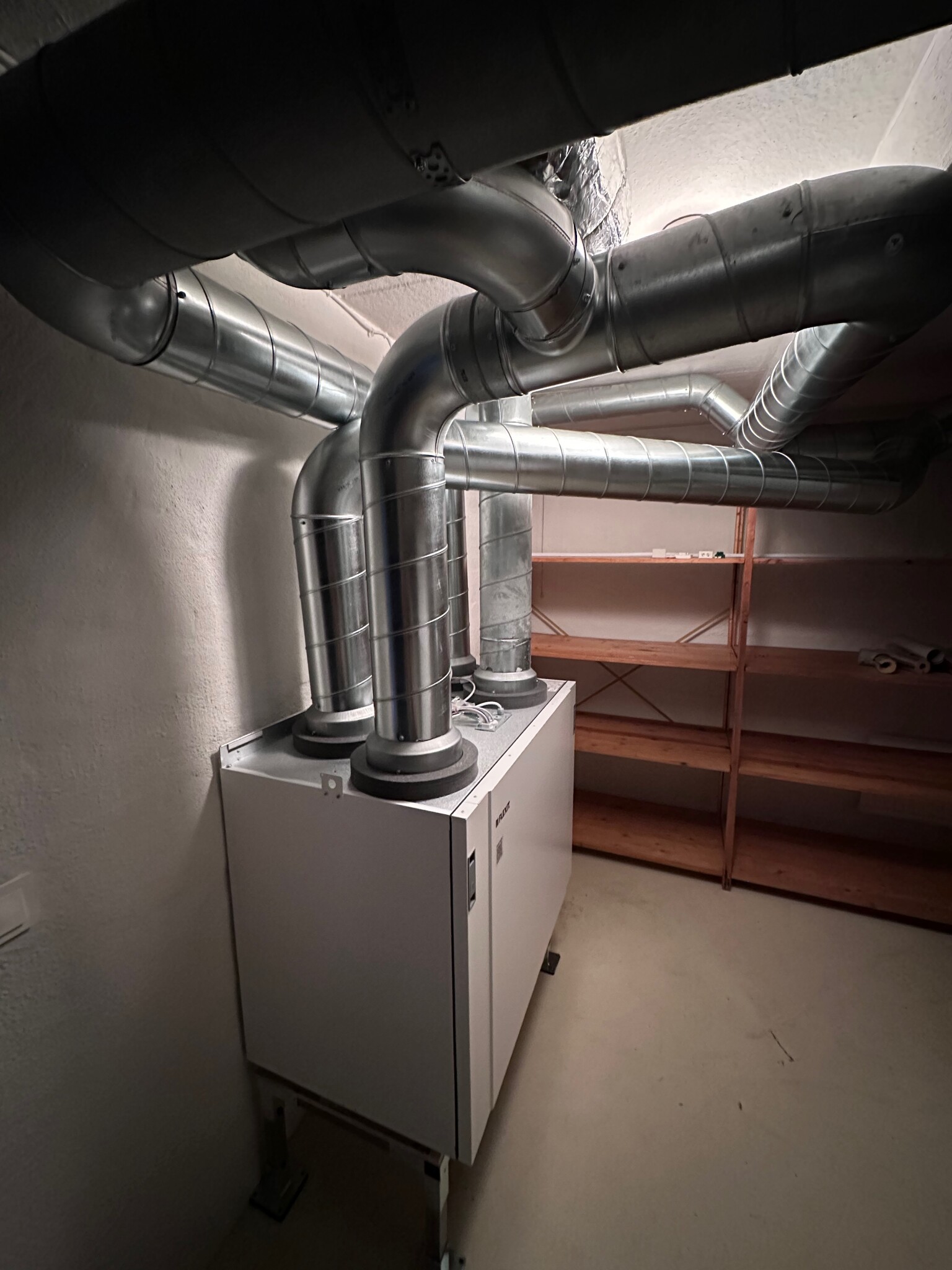

Jag har fått ett äldre aggregat bytt mot ett nyare. Stora delar av rördragningen fanns således redan på plats men i tillägg till befintligt är det kompletterat med ett stick för frånluft från intilliggande rum.
Jag är inte nöjd med hur rören dragits i förrådet där aggregatet står och entreprenören har redan erbjudit sig att komma och åtgärda den delen.

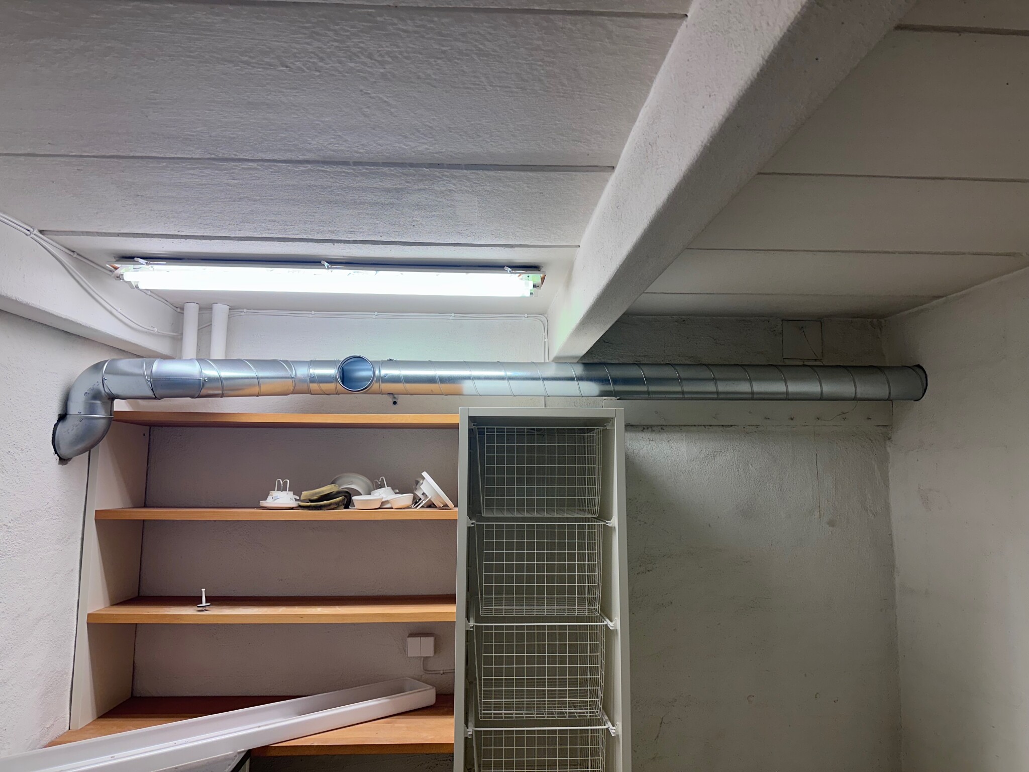

Bifogar även en bild på intilliggande tvättstuga där rördragningen gjort övre hyllplanet oanvändbart. Är det rimligt att sätta böjar så att det går närmre taket för delen ovan hyllan är nuvarande dragning ok?
Ett större problem är att aggregatet är i högerutförande. Med ett aggregat i vänsterutförande skulle inga rör behöva korsa varann. Nu ser det ut som ett råttbo och även om de fixar röret som går på diagonalen och det ovanför finns det ändå en gräns för hur bra det kan bli givet detta.
Entreprenören var ute och tittade på plats innan offert och befintlig rördragning var som sagt given. Det framgår inte i offerten jag accepterat i vilket utförande aggregatet skulle vara men tror inte någon kan argumentera för att nuvarande utförande är rätt för platsen. Jag vill givetvis att de utöver att åtgärda dålig rördragning även byter aggregatet.
Är det rimligt?

Det mesta ser för jävligt ut. Hur så det ut innan kan man undra.G golsson skrev:
Var det tidigare aggregatet vänsterutförande så måste det nya vara det
Ingen isolering alls. Varför ftx kan man då undra men kanske var så tidigare. Ljuddämpare vart är dom gömda bör sitta på aggregat eller åtminstone strax därefter

Nej det såg inte snyggt ut. Flexit verkar ju finnas i båda utförandena och därmed kanske inte gå att bygga om. Stå på dig om att de har beställt fel aggregat och försökte lösa det med kreativ rördragning.
Hoppas du inte har betalat för det ännu så du har lite påtryckningsmedel att jobba med…
Kanske svårare att lösa dragningen i matkällaren, är det reglar som går ner från undertaket vill man ju inte jacka ur dem allt för mycket. Att göra s-böjar upp mellan reglarna tillför nog inte så mycket, varken i utrymme eller utseende.

Har redan nämnts men var är ljuddämparna?
Även om man valt ett större aggregat (tänker på att man minskar ner kanal dimensionen direkt på aggregatet) så behövs ljuddämpare för att slippa lyssna på fläktljud från donen.
Isolering?
Ser väldigt trångt ut mellan kanaler att få på någon form av isolering på uteluft och avluft.
Montaget ser inte direkt "proffsigt" ut med tanke på att allt är synligt.
Isolering?
Utöver de visuella, vart är ljuddämparna på till/frånluft kan man undra? De skall sitta precis vid aggregat och man kan även komplettera med extra dämpare i anslutning till förslagsvis sovrum.
Isolering? Det bör du kräva, förklarade lite för en annan i forumet tidigare så drar in den även här för din vetskap..

Du har inga bilder hur det såg ut innan? Att acceptera den där kanal installationen skulle jag aldrig göra.
Tack för bra feedback. Entreprenören har meddelat att de beställt ett aggregat i vänsterutförande och kommer att byta det befintliga. Vi kommer att ses på plats när det nya aggregatet kommit för att gå igenom rördragningen och att se till att det blir bra.
Som svar på några andra frågor i tråden; det finns ljuddämpare sedan tidigare (på från- och tilluft) men de var svåra att få med på samma bild. Installationen var inte färdig vid tillfället jag tog bilderna, avsaknad av isolering således inte slarv, förutsatt att de faktiskt tänkt fixa det... Tacksam dock för påpekandet att det är viktigt och som någon konstaterade skulle det vara svårt att få till bra isolering med nuvarande dragning, därför såklart väldigt lättad att entreprenören utan större omsvep kommer att åtgärda.
Det fanns frånluft i tvättstugan tidigare men den byggdes i samband med detta om till tilluft (vidarekopplad till andra rum som fått ny funktion och ska ha till- istället för frånluft) så fick dra ny frånluft som då även ansluter pannrum (till vänster om tvättstugan i bild) och skafferi som är till höger om tvättstugan, bredvid förrådet som aggregatet står monterat i.
