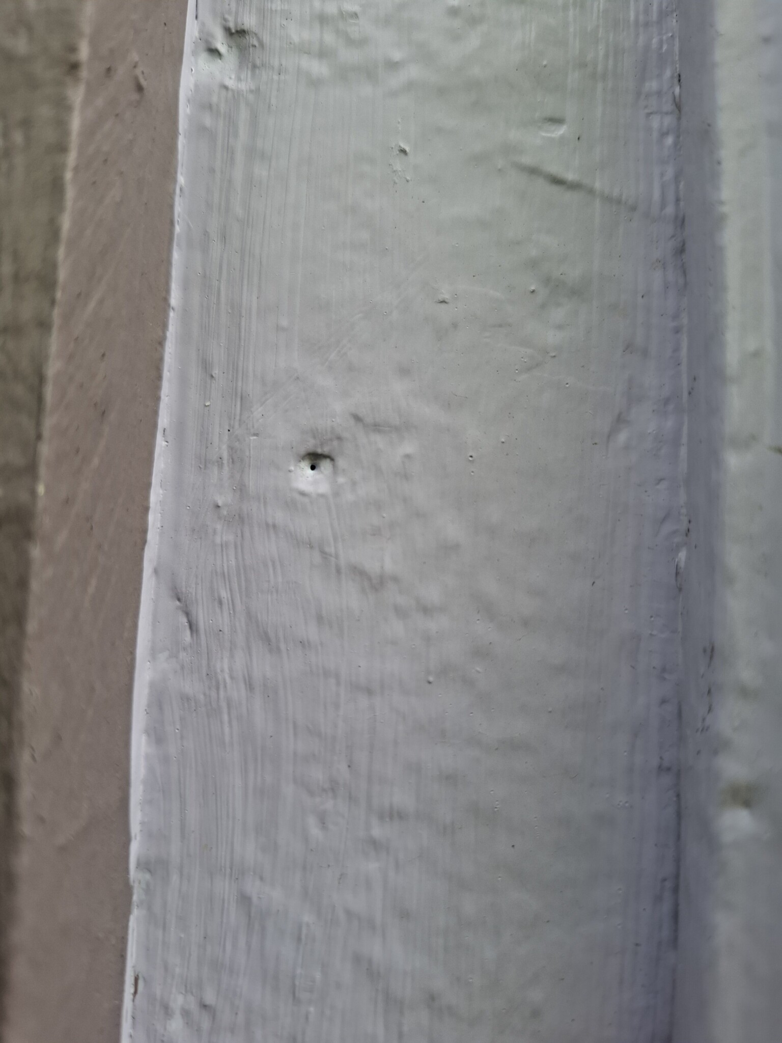

Mitt hus är byggt 1909 med träpanel, men sen putsat (med vassmatta och kalkputs) vid en ombyggnation på troligen 30-40-tal, sen på 70-talet slängt på en slarvigt byggd tillägsisolering och brädfodrat. Jag har (när jag bytte ett fönster) tagit ned en bit fasad ned till ursprungspanelen, som är kvar. Jag tror putsningen gjordes när panelen suttit i ca 30 år. Troligen är originalfasaden inte dålig, iallafall var inte den bit på 2m2 jag tog fram det. Däremot är det spikhål från vassmattan, samt stora spikhål från reglarna som sen användes för tilläggsisoleringen.
Det vore intressant se bilder från er som rivit fram originalpanelen. Och hur ni gjort med ev hål och skador...
Min fasad skulle jag gärna åtgärda (återställa), men det finns mycket annat som är högre prio, så jag hoppas att jag hinner göra det innan jag blir pensionär och inte orkar. Eller hittar nån som kan göra jobbet för rimlig kostnad.
