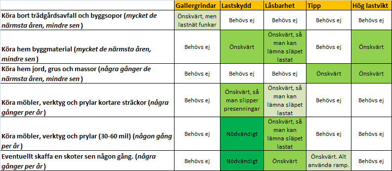

Jag kanske ska backa ett steg och förklara vad jag vill uppnå.
Tipp är nog ett mindre prioriterat önskemål om jag tänker efter, att skotta av ett ton jord eller grus går hyfsat snabbt med en bra skyffel.
De flesta familjekombis får väl dra omkring 1200-1300 kg med B-körkort. Min nuvarande klarar 1350 med B eller 1600 kg med B96, men jag vill helst inte ha ett släp som kräver B96 eftersom varken jag eller hustrun har det. Och även om jag tar B96 eller BE så vill jag att hon ska få köra släpet. Jag vill inte heller behöva byta släp om man byter bil, eller bli låst av släpets totalvikt när jag byter bil.

Och om man ska börja med kompromisserna..
Byggmaterial kan oftast köpas på nära håll, dvs det är oftast OK att åka flera varv om det handlar om mycket virke
Matjordspriser här: (1 kubik = 1 ton)
Säck på byggmax: 500 kr/ton, 2 ton = 1000 kr
Hämta på återvinningcentralen: 400 kr/ton, 2 ton = 800 kr
Hemkört från sidab: 120 kr/ton + 600 kr frakt, 2 ton = 840 kr.
Så det är ju tveksamt om man tjänar så mycket på att hämta själv. Är det mindre mängder och andra material så gör man nog det, typ 1 ton singel. Ett vanligt 750-släp klarar ett halvt ton, så om man accepterar lite sämre materialekonomi vid mindre anläggningsprojekt så går ett vanligt EU-släp bra där.
Det kommer knappast att vara några långtransporter med mycket tung last.

Oavsett hur du än tänker och vrider på detta så är det ett släp med broms som gäller då du ska lasta tungt.
Du kan inte lasta mer än 450-550kg på ett obromsat släp (lagligt).
Ska du köra last som väger 1000kg är bromsar att rekomendera och ett måste om du ska vara laglig i trafiken.
Nöjer du dig att lasta max 500kg så går det lika bra med obromsat.
