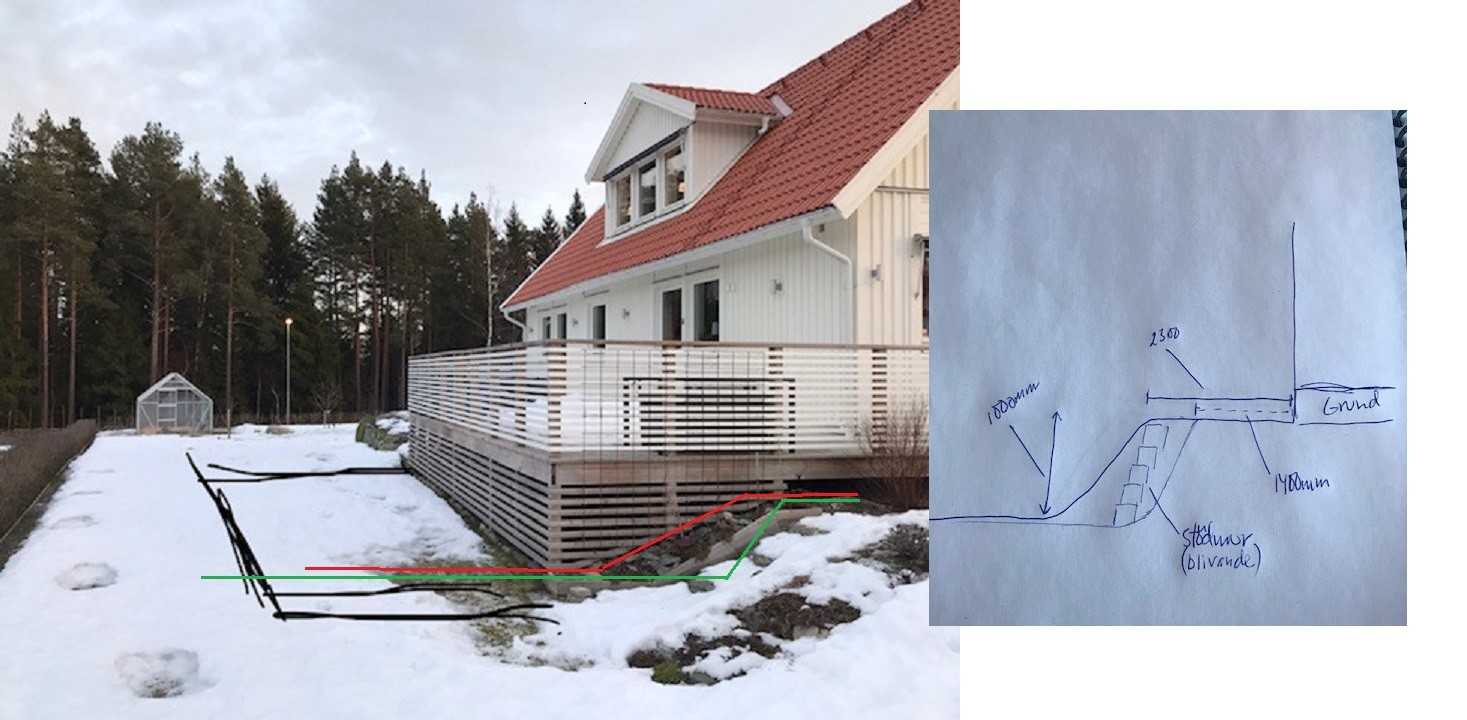

Planerar att plocka ner denna altan för att placera den på marken istället (svart markering) för att i bortre änden bygga ett fristående uterum.
I samband med det sparas ca 1500 mm av nuvarande altan mot huset då jag har så "landgång" längs resten av långsidan för att komma till altan på gaveln.
Min fundering. Under altanen är det släntat (se skiss) med start Ca 2300 mm från grunden. Denna släntning vill jag korta ner till ca 1500 mm och ha en brantare och kortare slänt (markerat rött och grönt).
Släntningen vill jag sedan dölja med en stödmur.
Min fundering är om ytan 1500 mm utanför grund blir för "lite" i avseende stabilitet för grunden.
Under grunden är det duktigt urschaktat när vi byggde för 7 år sedan och jag ser eg. ingen risk att det skulle kunna rasa undan material med risk för sättningar. Vidare kommer stödmuren hålla tillbaka det lilla som evt. vill rasa. Och den trallade ytan (1500 mm) längs huset skyddar väl även det från erosion mm.
Är jag ute och cyklar eller lirar detta?
Altan vid hus med markeringar för ombyggnad och skiss av planerad slänt och stödmur.
