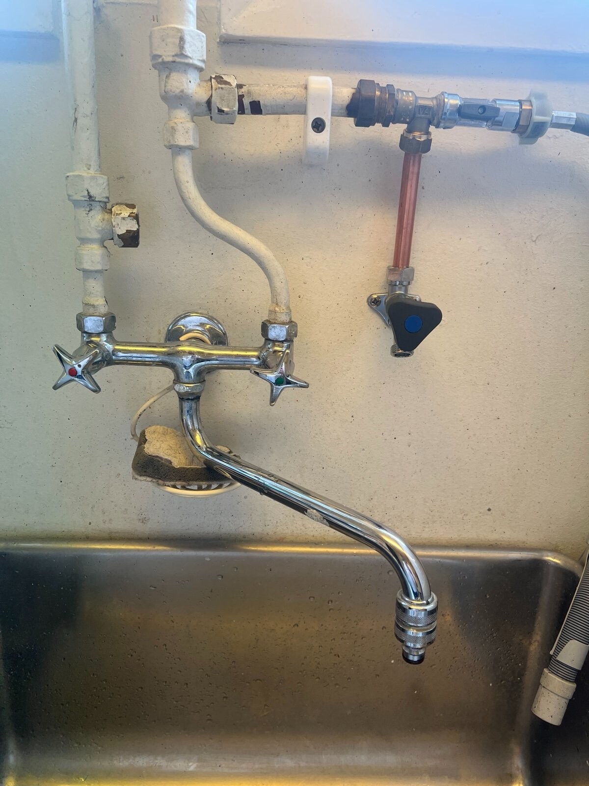

Slangkoppling till trädgård
Ingen bra lösning, oavsett hur du gör. Du kommer att dra sönder kranen. Installera en riktig utkastare genom väggen. Kostar mindre än en ny kran och fungerar tusen gånger bättre.M magnoz skrev:Hej! Jag har ingen utkastare på utsidan av huset, så när jag skall vattna drar jag en slang till tvättstugan och kopplar på blandaren. Nu har jag bytt slangen till en slangvinda med inbyggd slang (exakt modell: [länk])
Tyvärr passar inte den nya slangen på min slangadapter på blandaren, trots att det skulle vara "universal fit" ;-)
Såhär ser kranen ut:
Det är alltså nån slags fastklämd ring och en gängad adapter. Blandarens mynning är 19 mm diameter.
Mått på adaptern är som följande:
Den nya slangvindan har en 9mm slang (3/8")
.. men den passar som sagt inte. Och jag känner mig förtvivlad! Den gamla slangen har en lite annorlunda koppling:
Jag provade att transplantera kopplingen från gamla slangen till nya, men det gick inte för den nya slangen har en mindre dimension än den gamla. Dessutom läcker den gamla kopplingen, så den vill jag helst bli av med.
Vad kan jag göra för att detta skall fungera? Jag kan tänka mig att byta koppling på kranen, byta eller addera en koppling på slangen. Var på Bauhaus och frågade men personalen bara tittade förvirrat på mig och sa att de nog inte hade nått som skulle passat.
Har ni några idéer?
Det är förmodligen en vanlig utvändig m22-gänga om du tar bort vad som sitter på pipen ovanpå gängtejpen. Du behöver en plasthane till din plasthona på vindan.
De här två från Garden är en lösning:
PERLATOR GARDENA GÄNGA M22X1 & 3/4"
https://www.bauhaus.se/perlator-gardena-ganga-m22x1-3-4
SKRUVKONTAKT 3/4"
https://www.bauhaus.se/skruvkontakt-3-4
