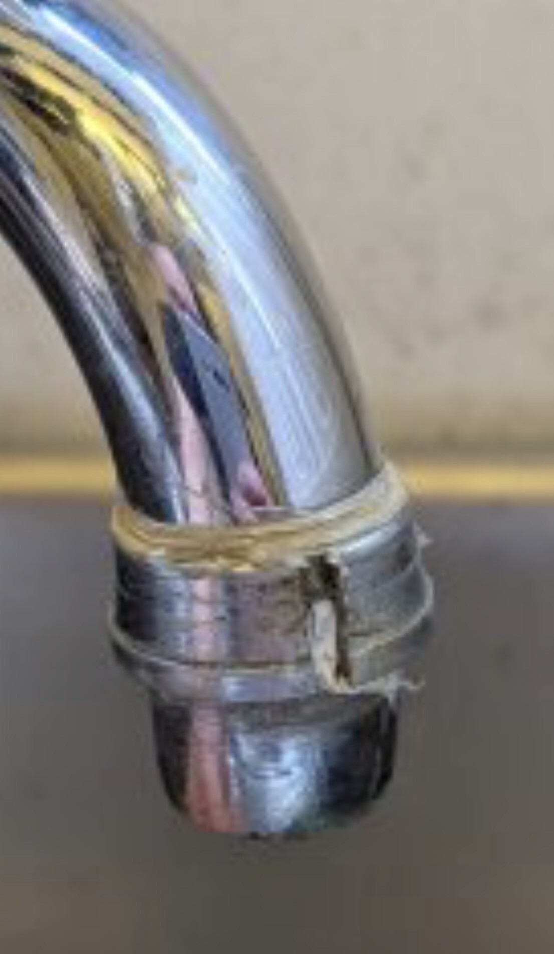

Mangoz: Du har ju en bit som sitter kvar på kranen och är ditsatt med gängtejp. Den är inte original och går att ta bort. Under sitter en utvändig gänga som nog passar Gardenas krankoppling. Kanske att det behövs en adapter men kranen är så pass gammal att det nog är tum-gänga.
Men som andra sagt, en mer permanent installation som inte belastar pipen är bättre. Beror på hur du vattnar och vad som finns runtomkring men det kan bli blött om du tex kopplar in vattenspridaren och inte upptäcker ett brott omedelbart.
  • Närbild av kranrör med en fastskruvad koppling, säkrad med gängtejp. Avtagbart stycke exponerar utvändig gänga för koppling.

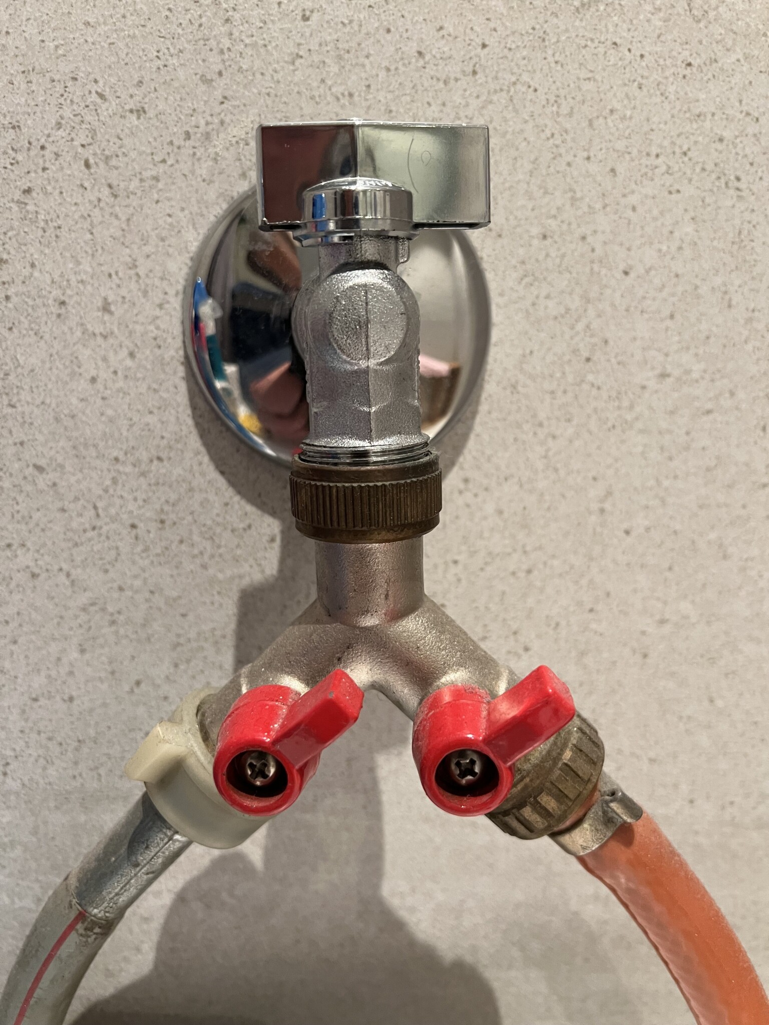

Du skulle kunna använda en Y-förgrening. Jag har en som går til tvättmaskin och husbrandslang. Y-förgrening med två ventiler i metall ansluten till rörsystem, används för tvättmaskin och husbrandslang.
Roger Fundin och 1 till

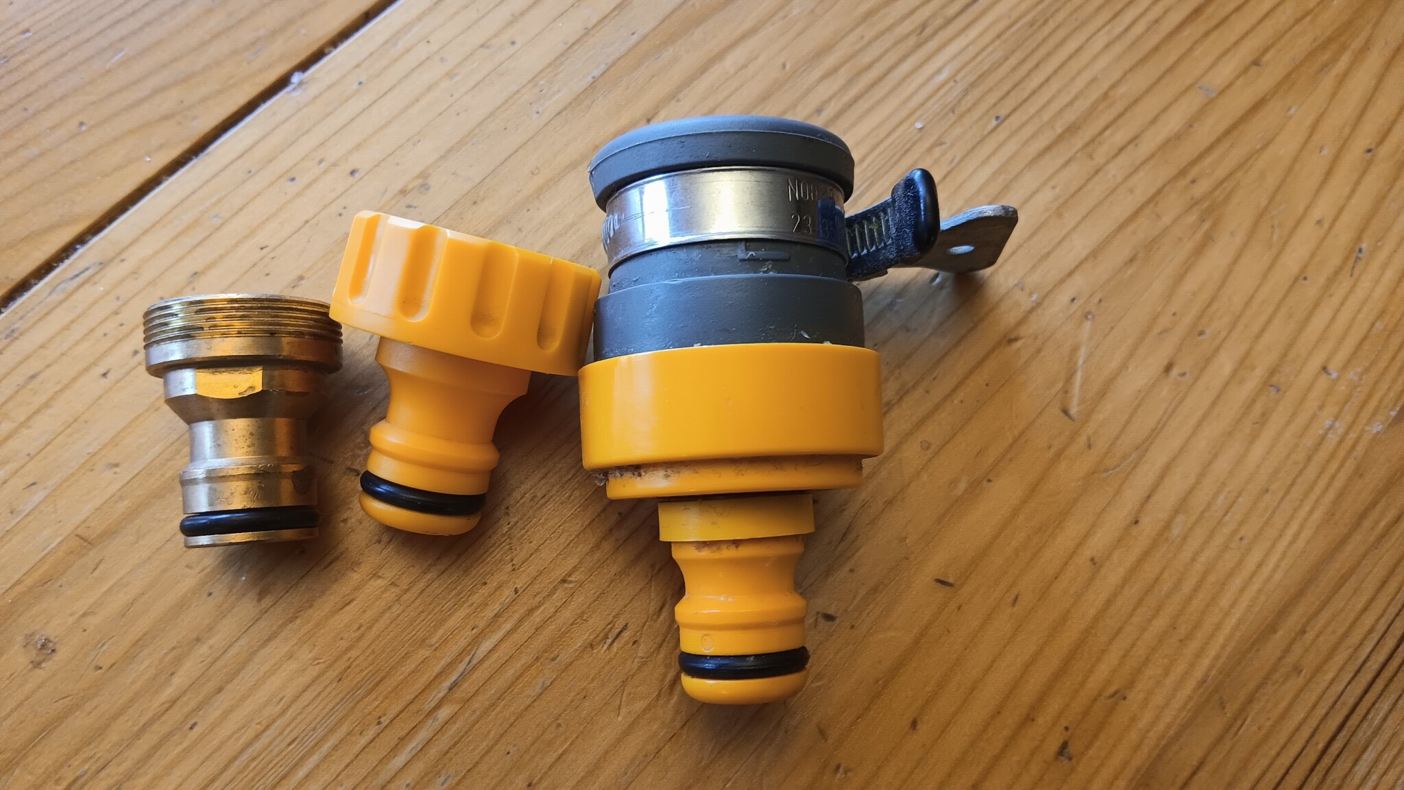

Jag har också konstaterat att metallkoppling hade en annan form än adapter till trädgårdsslang. Verkar vara skillnaden mellan de runda metallkulorna och plastklackarna i plastadaptern som spelar mest roll. Nu finns det ju lite olika plastadaprar också. Gardena, Hozelock och typ Biltema har liiite skillnad men brukar gå att trycka ihop med lite våld. Min bild är att Gardena åassar inte så bra i Hozelock men tvärs om verkar funka. Vet ej vad slangvindan i detta fall passar bäst med.
Det kan nog vara så att man ska vara försiktig med trycket dvs lång slang eller mycket pådrag kan vara olämpligt. Men själv har jag använt kökskranen för att ansluta en trädgårdsslang. Dock en ganska kort, ca sex meter, bara för att få ut vatten genom köksfönstret. Jag har då använt mig av två olika adaptrar. Först den längst till höger, som passar på "vilken kran som helst" då den är lite flexibel och fästs med slangklämman dvs bara friktion mot kranen. Går bäst om kranen har någon liten vidgad kant längst fram. Fick senare tag i mässingadaptern som passar om man skruvar av stråldämparen på kranen och då kommer åt den fingängade delen av kranen. I detta fall kanske mittenadaptern skulle kunna passa, om den nuvarande adaptern går att skruva isär. Den gula helt i plast är ju gjord för vanlig rörgänga.
  • Tre slangadaptrar i olika material på ett trägolv, inklusive en i mässing och två i plast, en med slangklämma.

Du skulle kunna använda en Y-förgrening. Jag har en som går til tvättmaskin och husbrandslang.[bild]
Vart har du köpt denna? Måste dubbelkolla vad det är för koppling mot tvättmaskinen, men den är ju rätt ny så borde vara nån slags standard?

Mins inte var jag köpte den, men googla
Y förgrening, så får du upp en massa produkter.
