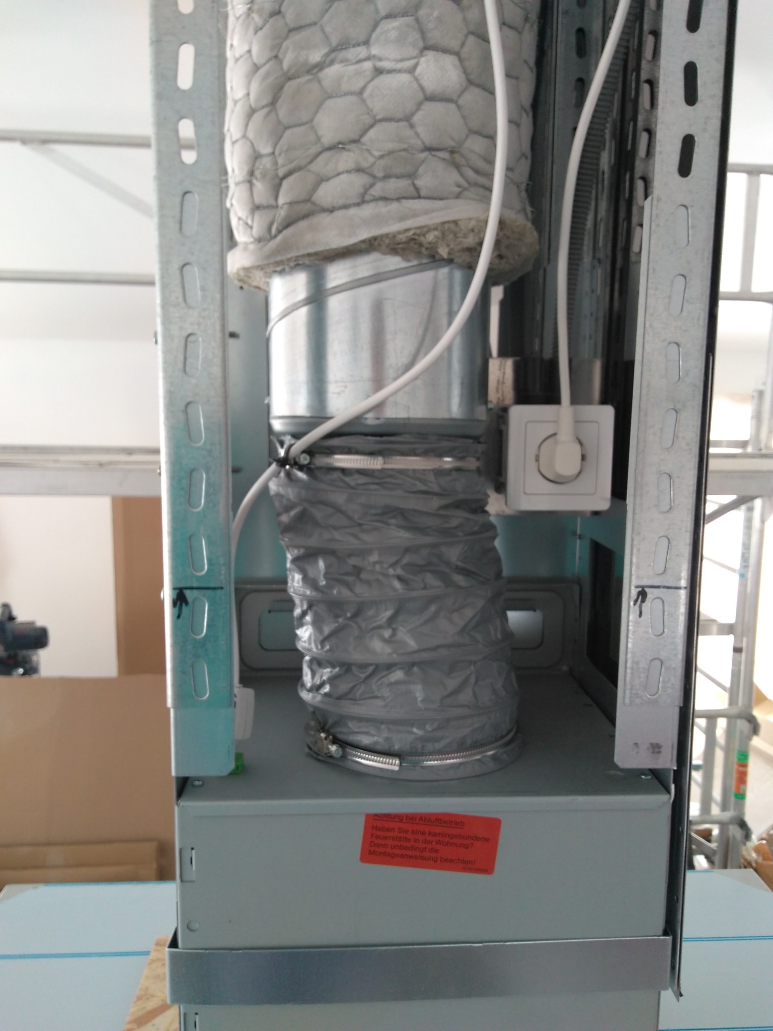

Ok, nu sitter det 160 mm spiro hela vägen ned genom vindsbjälklaget. Nu är frågan... Hur kopplar jag lämpligast ihop spiron med fläkten? Tänker att ventilationsslang är det naturliga, det är en fläkt som hänger under ett väggskåp. Fläkten har en stos som är 145 mm och spiron är som sagt 160 mm. Hur gör jag nu? Funkar det att klämma ihop 160 mm slang över en 145 mm stos med en vanlig slangklämma? Passar 160 mm slang över kapat spiro i samma dimension eller måste jag ha en nippel?

Jag har 160 rör upptill här och sen en förminskning till 150 och en 150 slang till fläkten som har 150
https://www.ventilationsbutiken.se/sv/artiklar/flexslang-gra-150-mm-m-kf.html
Denna slang köpte jag (alig gav mig listan vid offerten)
https://www.ventilationsbutiken.se/sv/artiklar/overgang-160-150-mmn-n.html
Och sedan två klämmor.

Ok. Perfekt. Då blir det övergång 160 mm till 150 mm och en 150-slang. Insåg precis att min fläkt inte har inbyggt kallrasskydd/spjäll. Behöver jag ett sådant på kanalen?

Annars får du väl kallras, alltså varm luft stiger och kall sjunker, så det kommer in en massa kall luft på vintern.
Jag pajade kallrasskyddet på senaste fläkten tappade i golvet och det var i plast (ej den på bilden) så jag köpte ett av plåt att sätta i kanalen på 160mm
https://www.ventilationsbutiken.se/sv/artiklar/backspjall-rsk-160-mm-plat.html

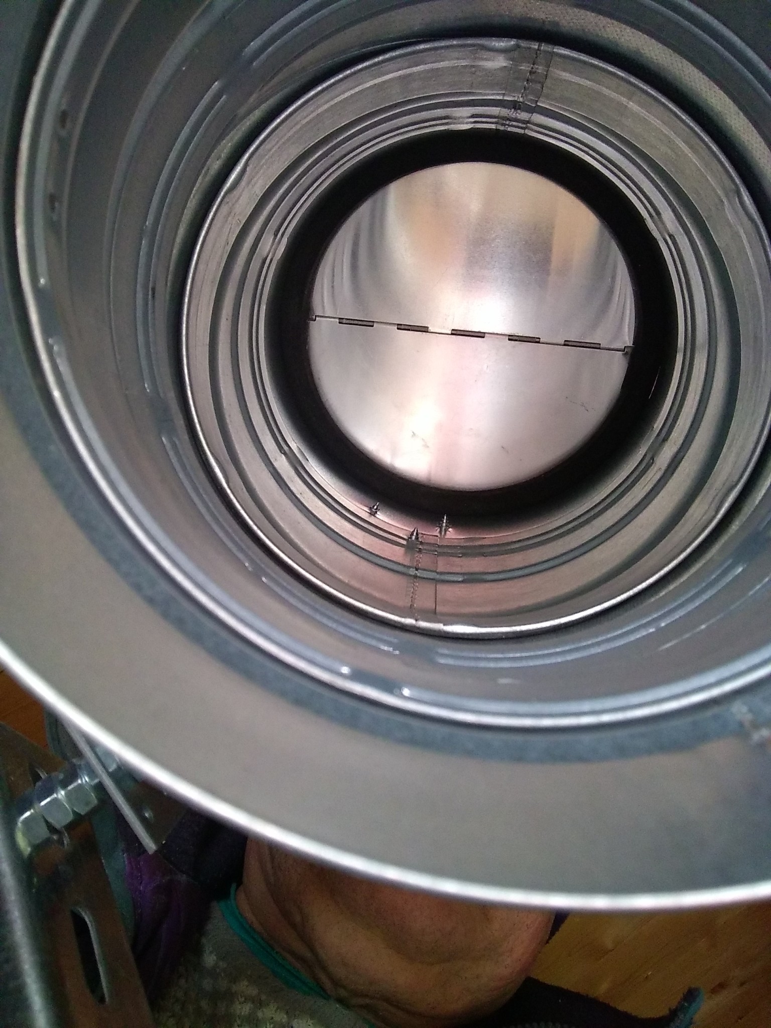

Ojdå, fanns det instruktion också, jo det fanns det nog, lutade röret så skulle vecket vara typ vertikalt, och inte horisontellt, och det verka ju logiskt. Nåt om nån tätningsmassa missade jag. Så tätat extra har jag inte gjort. Kan i mitt fall nog gå att täta i efterhand om jag lossar på taket på takhuven och sträcker mig ner, jag har ju en takmonterad fläkt så den sitter ganska nära yttertaket.
Inblick i ett ventilationssystem med synlig gummikant och delvis öppet spjäll inuti röret.
Spjället passar inuti ett 160 rör, och det var en aning glappt, så kan vara därför?
Inne i röret på bilden så är det ju en gummikant som spjällhalvorna vilar på och tätar emot när det är stängt

spjället passar inne i ett 160mm spirorör, det levereras alltså som det ser ut på bilden med en bit rör. Jag drog i ett par skruvar i 160 röret så det stannar på plats.
När du monterat spjället i 160 röret så behandlar du det som vilket 160 rör som helst.
Du får se till att tillräckligt många centimeter rör finns kvar ovan och nedanför spjället så att nipplar kan stickas in i röret utan att kollidera med spjället.

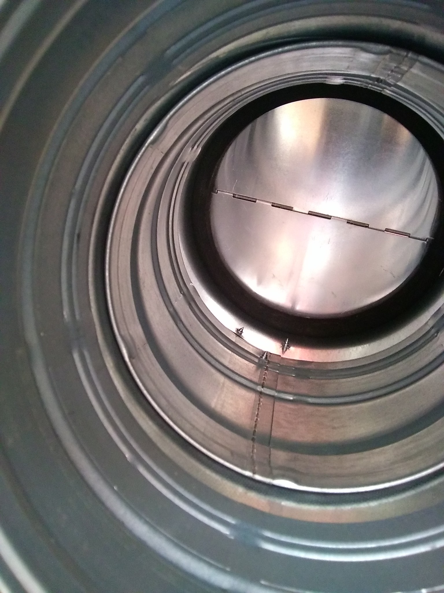

Ja pinnen var lite motspänstig, kanske kortade den en aning, minns inte riktigt. Jag tryckte in alltihopa en bit in i ett 160 rör.
