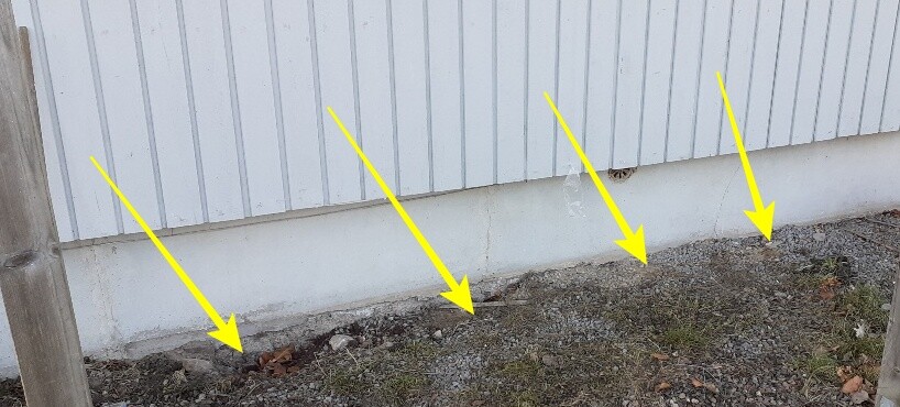

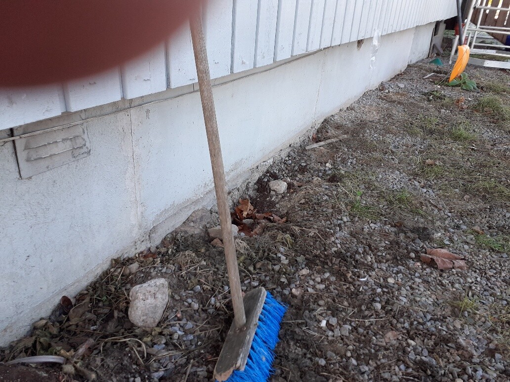

Tydligen har man bara lagt grunden mot backen när huset byggdes för 100 år sedan, därefter har marken sjunkit undan och en glipa har uppstått ner mot oinredd källardel.
Jag tänker gräva ner den bit som erfordras och ställa en skiva asfaltsboard mot yttre delen, skruva fast i muren om det går.
Sedan sätta en formskiva på insidan och spruta skum i mellanutrymmet.
Hur tror ni att asfaltsboarden reagerar nregrävd i backen? Kommer det att hålla? eller måste jag gjuta?
Det blir från kvasten och bortåt max 4 meter
  • En bild av en blå sopborste lutar mot ett trädgårdsskyffelskaft, nära husvägg och grusig mark. Oavsiktligt fotfinger i bild.
  • Metallvägg och staketstolpe. Gula pilar pekar mot skador vid grund. Grus och vegetation synligt.
