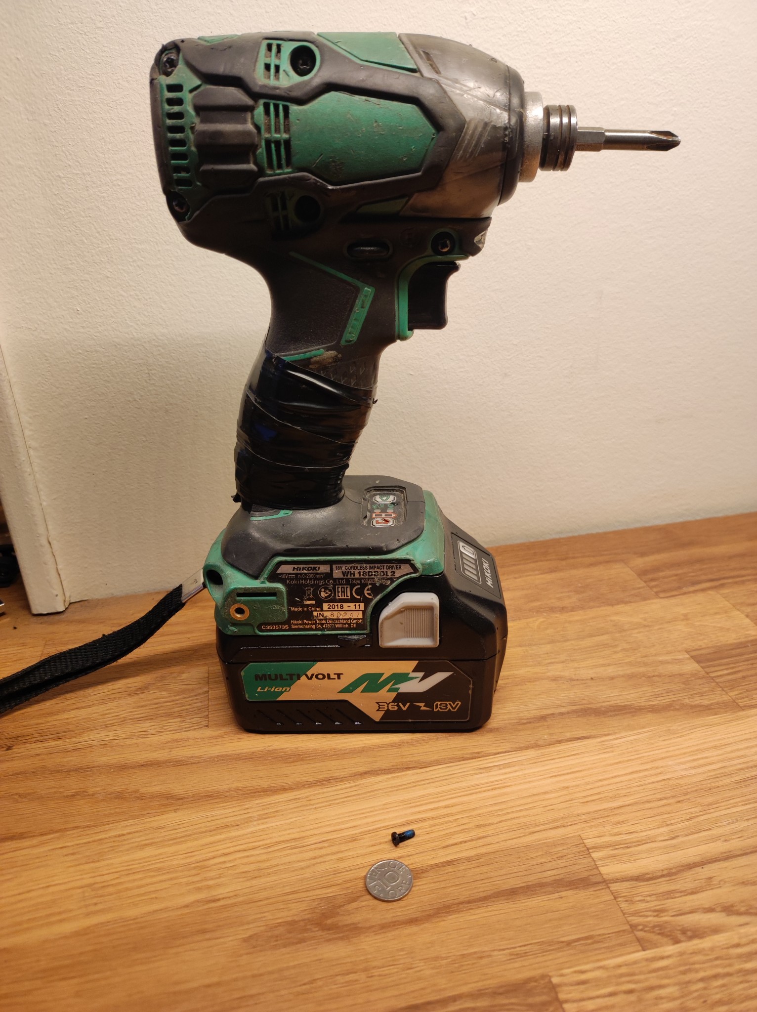

För att visa.
Skulle skruva isär min laptop, typ 25 fånigt små skruvar, givetvis tog jag maskinen, och skruvade även ihop den.

Nja, det var ju mer för att visa, att det går att skruva vad som helst med en bra maskin.H Harald Blåtumme skrev:
Och nöta 25 skruv för hand är inget för mig, när man kan göra det enklare, även om maskinen är lite klumpig för jobbet.
Har ju just skruvat isär en bilmotor (finns i tråden "allt om bilen")
Och skruvat allt jag kommer åt med skruvdragaren. Kommer även dra åt allt när delarna kommer.
