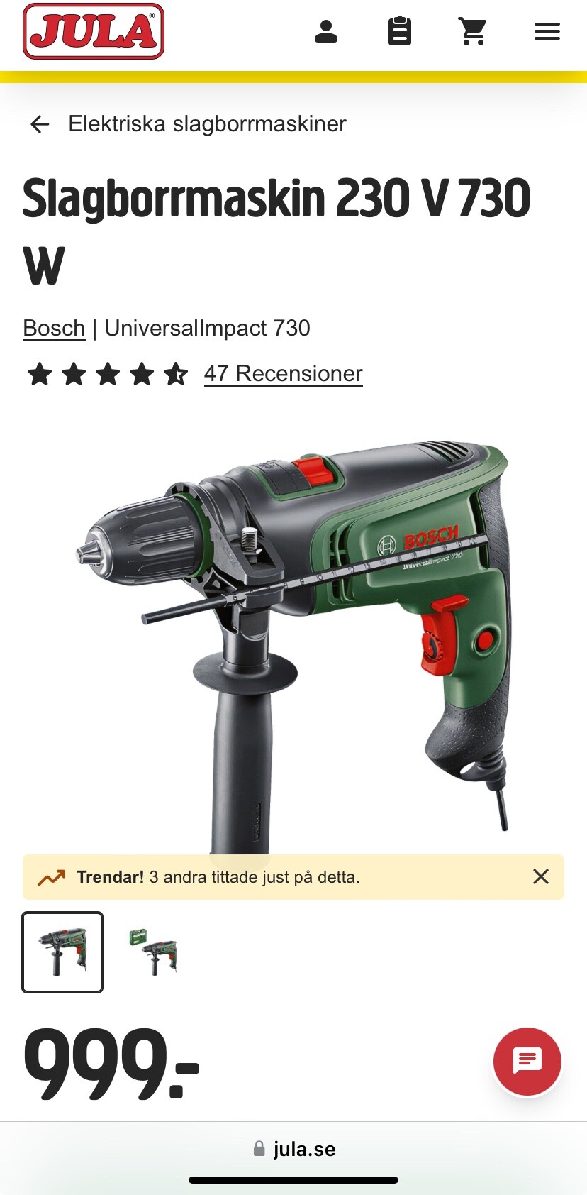

Tänkte installera några väggventiler i huset och undrar vilken slagborrmaskin man ska skaffa ?
Tanken är att installera fresh TL100DE med en 108mm hålsåg
Då jag bara är en hemmafixare så kommer den inte används så ofta kanske någon gång per år
Men behöver tips på olika som kan iallafall göra dem här ventilation hålen utan problem. Ska göra hål i gips och sedan vanlig trä fasad det är sprut isolering om det spelar någon roll
Har tänkt på köpa någon billigare variant på jula då det är smidigast.
budget på typ 2500kr Max med batteri och allt går bra med EL också
Tack i förhand
  • Reklam för Bosch slagborrmaskin UniversalImpact 730, 230 V, 730 W, med 47 recensioner och pris 999 kr på Jula.

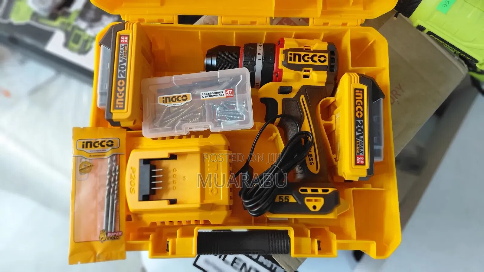

Jag köpte nyss en sån här batteridriven slagborr/borrmaskin/skruvdragare testad här och det är nog det bästa köp jag gjort.
En Ingco batteridriven slagborrmaskin med tillbehör inklusive borr, bits och laddare, presenterad i en gul förvaringslåda.
170000 Tanzaniska shilling, snäppet under 600 SEK med två st 2Ah batterier, laddare, lite borr och bits i en praktisk låda.
Den maskinen är f*n i mig bättre på slagborr än min Ryobi sladd-slag-borrmaskin och eftter 30 hål är batteriet knappt använt enligt dess indikator.
Ingco och dess 100% identiska kopia Total (samma fabrik, samma spec, samma ägare) är stora här i Afrika där märken som finns i övriga världen kostar dubbel, trippelt eller mer här än där.
Frågan är då om indikatorn håller samma klass 😜
Dilato
man kan nog påstå att det är bra grejer till vettigt pris.
