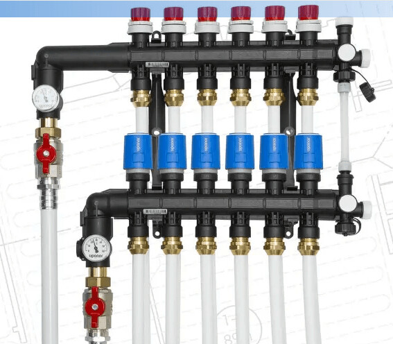

Har försökt men hur 17 stänger man av en specifik golvvärmeslinga?
Dom borde väl alla vara stängda nu då det är sommar ?
Man skall vrida på den blå:a hatten för respetive slinga, men är dom inte injusterade nu för optimalt flöde? Hur ser man ens indikering på vad den står på?

För att stänga av/isolera en specifik slinga så måste man stänga ventilerna på bägge fördelarna, alltså både röda ratten (framledning, samt förinställning) samt att (blåa) ställdonet är stängt eller att man manuellt stänger med justerratt istället för ställdon.
För felsökning så är det lämpligt att använda "halveringsmetoden", alltså har man två/flera fördelare så stänger man bägge huvudventilerna till/från fördelarna.

Okej, ser märkningar på nedre lapp men ser inget som indikerar att vredet står på värde 2 tex om jag skall justera tillbaka detta. Låter kloktDemmpa skrev:

Hur vet jag hur jag skall justera tillbaka detta sedan?
