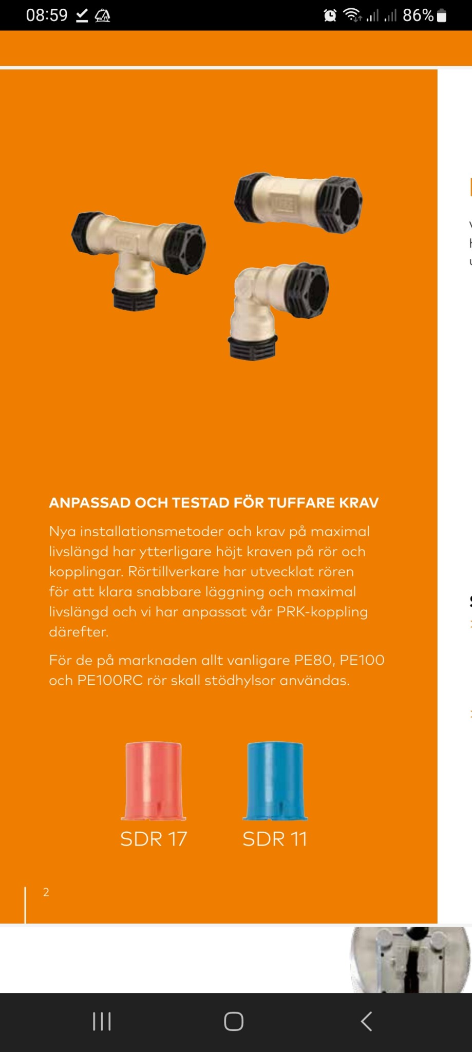

Fråga 1: Personalen på Bauhaus sa att jag inte behövde några stödhylsor till PRK-kopplingarna eftersom tryckmuttern är konad, men efter lite googlande så har jag sett att det finns stödhylsor till PEM-slang och misstänker att de är avsedda just för PRK kopplingarna? Tänker främst eftersom de också är från varumärket "TA"?
Fråga 2: Om jag nu adderar stödhylsor måste jag då kapa slangen och köpa nya tryckskruvar eller kan jag återanvända gamla tryckskruvarna och fortfarande få en pålitlig installation? Har nämligen lite kort om slang då allt redan blivit installerat.

1 Stödhylsorna är till för prk kopplingarna så vitt jag vet.
2 Du kan demontera/montera kopplingen utan problem om du ändå vill ha hylsa.

Jag har jobbat med PRK i +30 år och aldrig hört talas om stödhylsor till dessa. Är det nått nytt påfund? Vi brukar använda stödhylsor till sdr17 på större dimensioner på PEM men då ihop med multifixkopplingar.

Jag har också relativt nyligt hört om detta och som jag förstått det har det inget med själva kopplingen att göra utan det är slangen som förändrats som är orsaken. Finns ju så många olika varianter nu så det är inte så lite förvirrandeM Markarbetaren skrev:
Har du fler exempel på vilka av tillverkarens anvisningar man kan strunta i? Man behöver kanske inte skruva åt muttern fast det står att man ska göra det?K Karl-E skrev:
"OBS! Till SDR 11 Dy 20-50 mm och till SDR 17 Dy 32-63 mm ska TAs kompensationshylsa användas. Se Tillbehör."
https://www.imi-hydronic.com/sv-se/product/prk
Men ja det är ett ganska nytt påfund, så bara för att du har sett tusentals gamla kopplingar utan hylsa betyder inte det att det är ok vid nyförläggning.
Jag vet att vi vid vissa bodetableringar har haft en snål bas som beställt sdr17 och då har prk-muttrarna tappat greppet om slangen vid nått enstaka fall. Har hänt ibland att jag dragit i en slang med prk med grävmaskin och då går slangen av bakom muttern och det sitter kvar en några cm lång slangbit ur kopplingen. Har aldrig lyckats att slangen släpper från muttern om den är dragen i botten.Rickard. skrev:
Men det kanske är nya tillverkare på marknaden av slang med låg kvalitet som gör att TA vill skydda sitt varumärke prk och gör dessa rekommendationer.
