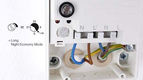

Har ett gamalt Novum Skymningsrelä som jag inte kan justera på rätt tider troligen fel i reglaget. Den styr 6 st glödlampor på carporten. Ingen brytare. Tänker byta den till en ny relä Steinel nightmatik 3000 vario. Elkabeln har 5 ledare. Som det ser ut nu på Novum relä har man inte kopplat grå och gul/grön ledarna men de andra 3 ledare kopplats på sina platser. Gul/grön vet jag att man ska koppla för jordning. Men vad är den gråa ledaren för någonting?
På Steinel 646881-2f5de8a3a30b9439b4dcfddea165bbc5.jpg relä kommer man koppla blå, brun och gul/grön bara som på bilden ovan. Kan någon ge mig råd hur ska jag koppla ledarna så att det blir rätt. Tack på för hand.

Spontant är den grå inget om du inte mäter på den. Och det är inte säkert att gul grön är jord innan du mätt.
Så du har N och L in och en L (tänd) ut på dit gamla relä. Eftersom du har en dosa någonstans som du förbinder jord och nolla ut på belysnings slingan.
På den nya kan du göra lika. Skippa N ut som är på bilden bara.

Tack så jättemycket. Ska jag skippa koppla gulgröna också då?
Nu ser inte jag om den har någon funktion i relät eller om det bara är en kopplings punkt.
