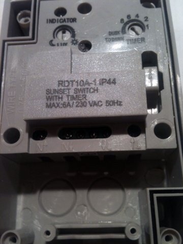

Tänkte koppla ett skymningsrelä till belysningen i terassen. Idag är ström framdragen till en kopplingsdosa under terassen. tänkte använda relät för att tända och släcka belysningen per automatik genom att sätta upp det på husväggen.
Inser dock att jag kanske måste dra upp två kablar (=fult) på husväggen då jag tror relät kräver ström + att det skall gå en tändtråd som slår till belysningen. Tänker jag rätt eller finns det en annan lösning?
Bifogar bild på relät.

Det relät ser ut att det ska sitta emellan knappen och lampan så det drivs av strömmen som du har från knappen. Dvs N^ och L^ kommer från knappen och Nv & Lv till lampan

Du hade matningen till en dosa, från den drar du en 4-ledare, fas in, nolla in, fas ut (tändtråd) och jorden, som inte behövs i reläet. i dosan kopplar du tändtråden på lamporna, nolla och jord.
Vill du ha en brytare till detta så att du kan tända det när du vill, ja då blir det precis på samma sätt som reläet, fas in och en tändtråd, samma anslutningspunkter i dosan som reläet.
Nåt som är och tänka på om du inte redan hade koll på det är att reläet bör sitta på norrsidan.
