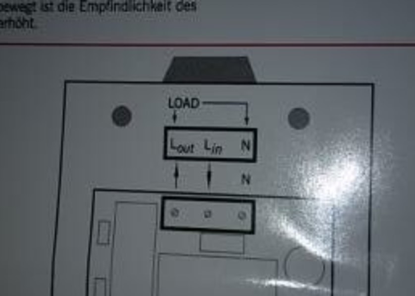

Har köpt en Skymningsrelä/rörelsevakt "Nattvakten" och lyckas inte få igång den.
Har provat att koppla fas från huset till line in och lampan till line out.
Nollan är för mig självklart i den högra kopplingsplinten.
Har även provat att byta plats på fasen utan att det fungerar.
Vad gör jag för fel?

Borde vara svårt att göra fel vid inkoppling på plinten.
Har du noggrant granskat manualen?
Den verkar ha diverse logik för den inbyggda klockan.
OBS!!
Enheten är inställd för start 18.00. Dvs om spänning ansluts vid detta klockslag arbetar rörelsevakten enligt schemat.
Vid anslutning på annat klockslag eller vid strömavbrott behövs 1-2 dygn för att detektorn skall ställa in sig själv för automatisk drift.
Detektorn kontrollera tiden mellan solens nedgång och uppgång för att få fram när det är midnatt och detta kan ta upp till 2 dygn för att få rätt, därefter stämmer tiden.
Midnatt är mitt emellan solens nedgång och uppgång.

Tyvärr, så är det här hela manualen, resten är "reklam" om hur bra den fungerar.
