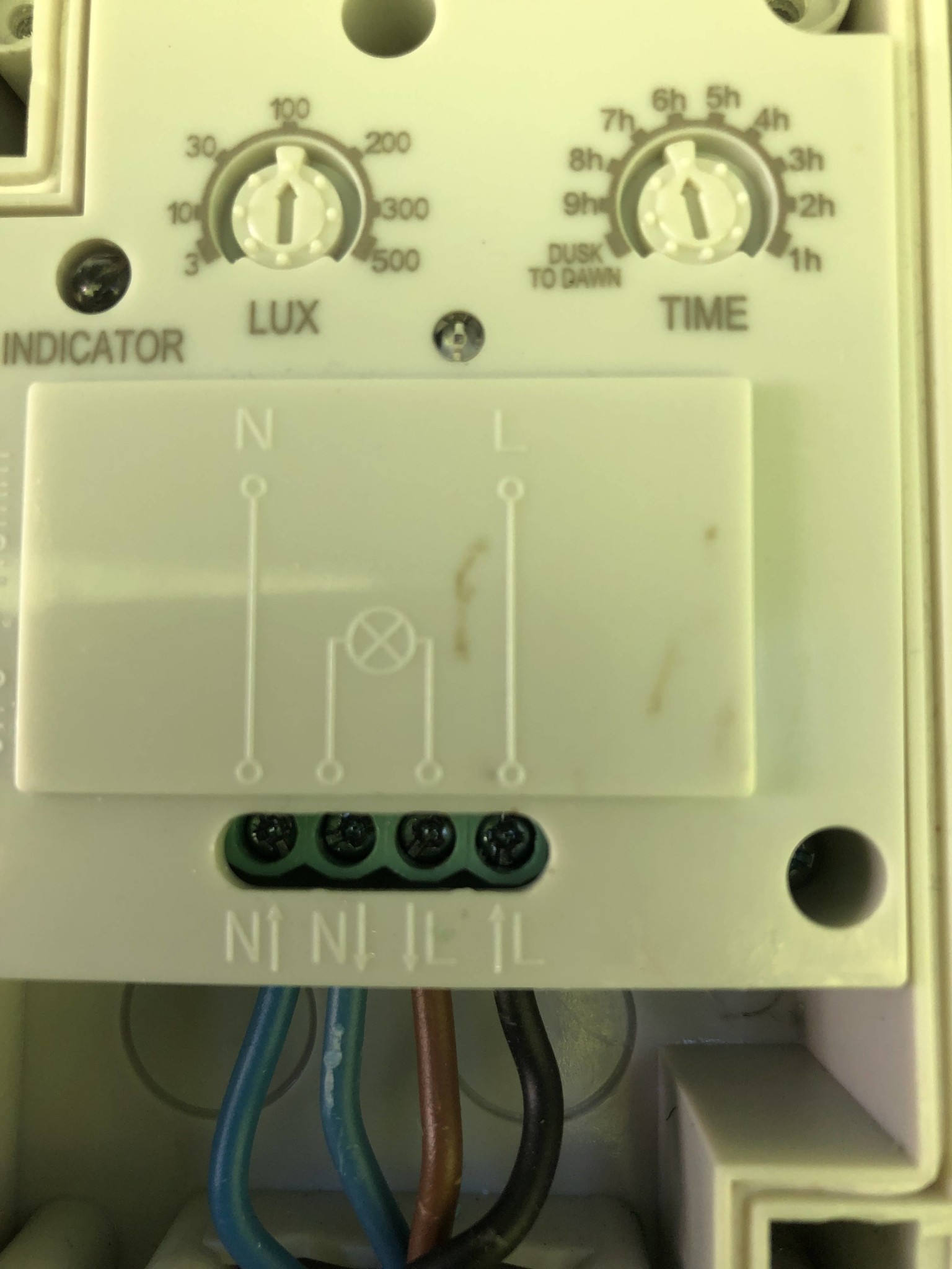

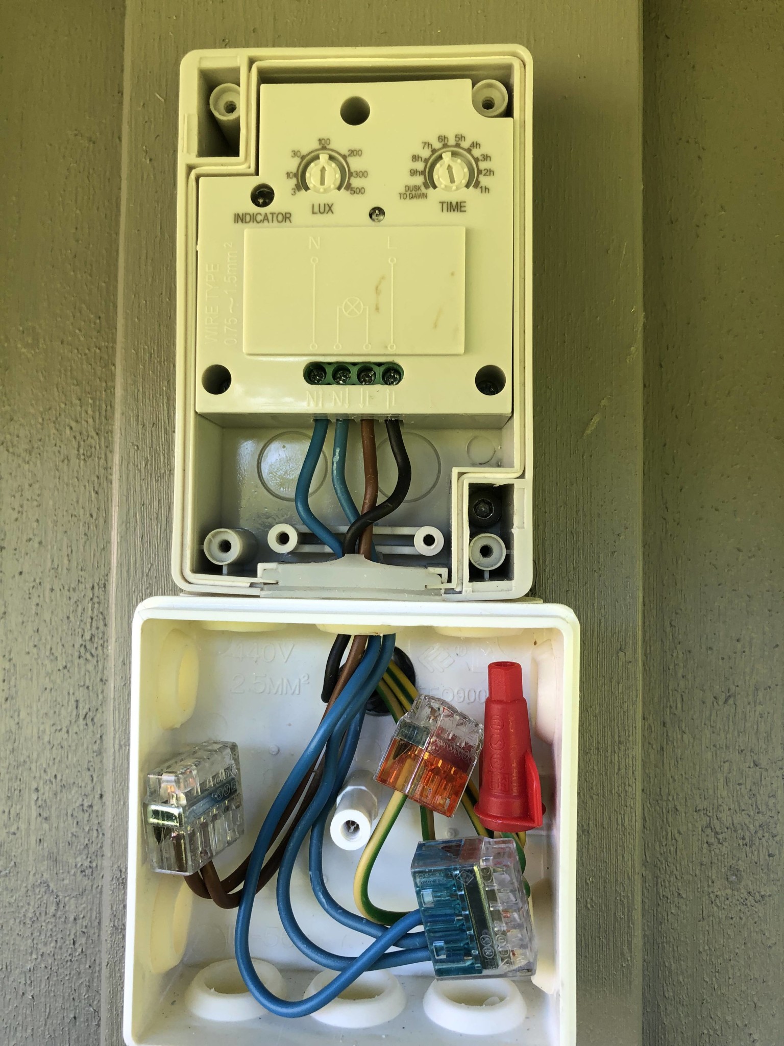

Tja, drog ut en 4 ledare till utebelysningen på boden. Köpte ett skymningsrelä som ska styra belysningen.
Skymningsrelät har nolla in och nolla ut.
Jag har bara en gemensam nolla.
Är det ett problem?

Högst troligt är de dubbla nollplintarna för att man ska kunna gå genom skymningselät, utan dosa.
Men gör det något om nollan är sammanbunden som i mitt fall?
Antagligen inte. 99% så är plintarna förbundna internt. Så kolla eller mät. Du kan i så fall sätta nollan på vilken av nollplintarna som helst.
