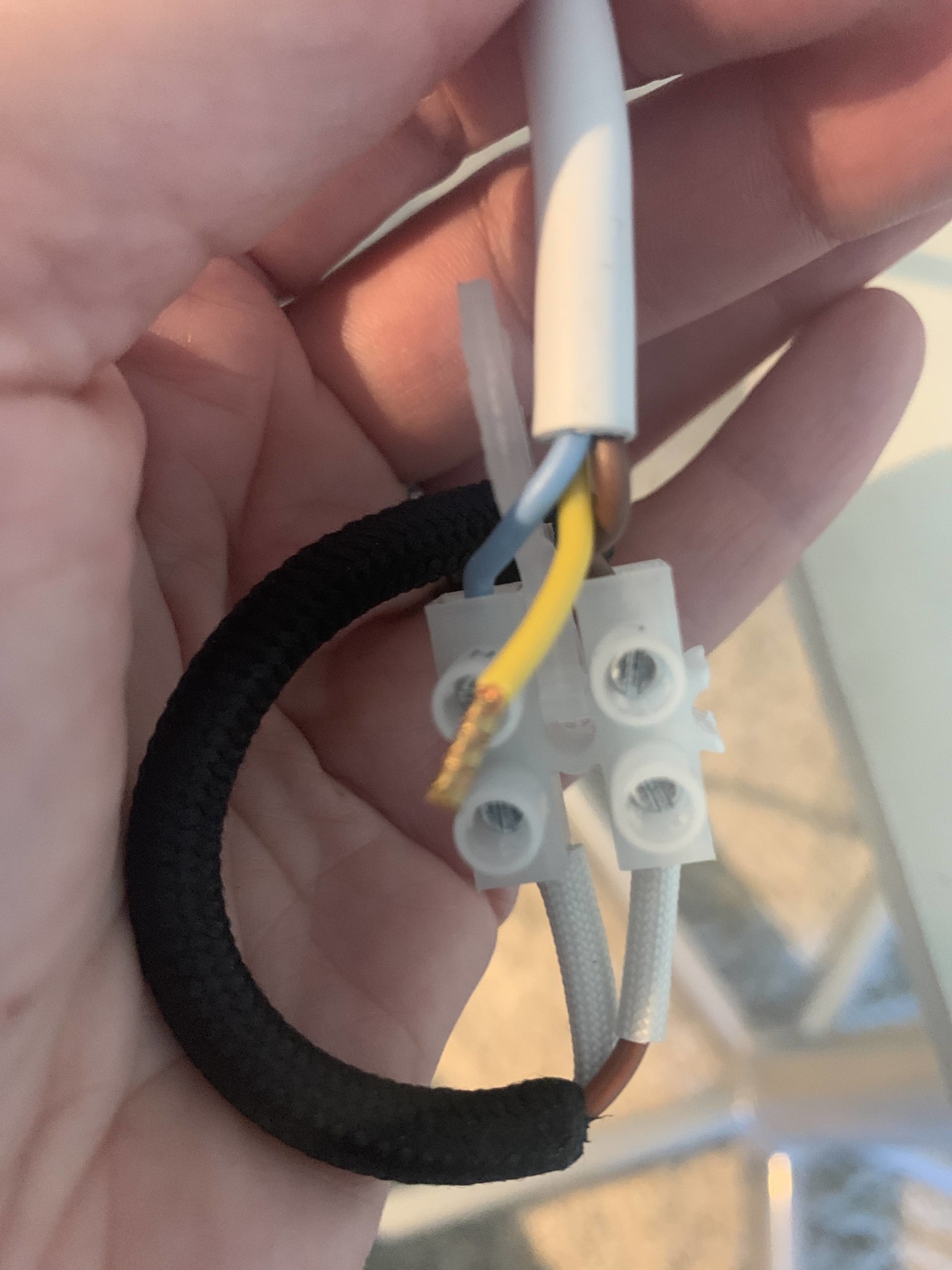

Själv håller jag mig inne och försöker montera en ny taklampa med en äldre stickkontakt. Jag har kopplat Nollan (blå till blå) och Ledaren (brun till brun). Så långt går allt bra....
Kontakten har däremot skyddsjord (Gul/grön), men inte lampan (och sockerbiten som kom med lampan har bara två ingångar).
Fråga: måste jag köpa ny kontakt eller kan jag ex använda isoleringstejp över skyddsjorden?
Stort tack!

Istället för eltejp (som är ok) är det bättre att sätta dit tex en Wago 221-412, [länk]
Ok, kollar om jag kan köpa en imorgon :). Tack!
Skaffa en "sockerbit" med tre poler, skruva fast jordtråden i en polerna.
De övriga två ledarna kopplar du som på din bild.

råkade se bilden. Är armaturen dubbelisolerad ?

Jag köpte en Wago och satte dit på skyddsjorden.

I så fall ska inte skyddsjorden kopplas in i armaturen , men är den isolerad med wago så är det bra. Jag ställde nämligen en liknande fråga i forumet för ett tag sedan och fick mkt hjälp
