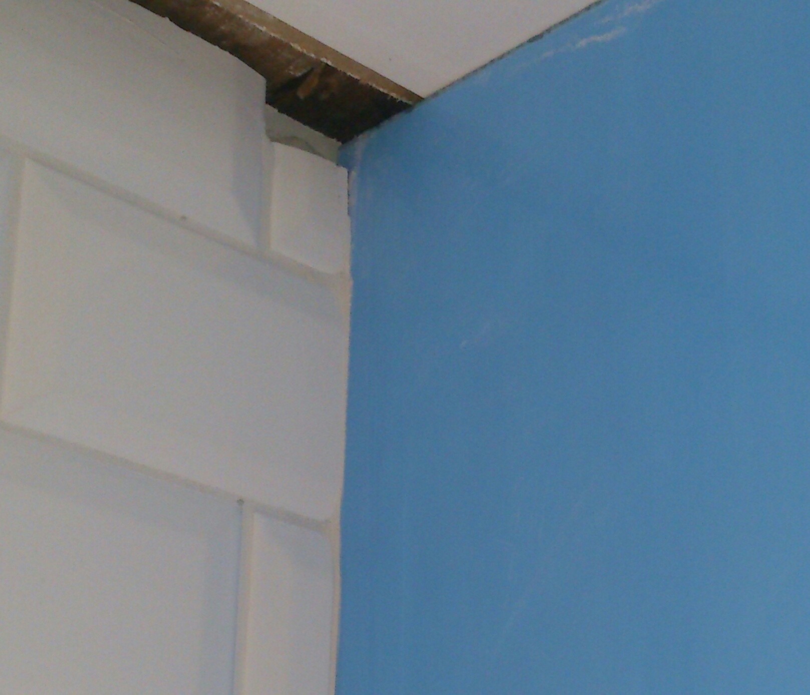

Vi har köpt ett ikeakök och fått det monterat av en snickare. Kökets alla skåpsidor är täckt med en blå plastfilm för att inte skadas.
Men nu har snickaren fogat en vägg med kakel så alla hörn mot skåpsidor är täckt med fog, dvs filmen är täckt med fog.
Hade jag gjort det själv hade jag lossat lite på filmen så den inte blir ett problem att ta loss från fogen.
Jag vet inte hur han har tänkt att få loss filmen. Även om man använder en vass kniv kan jag tro det kan bli en ful minimal blå rand.
Har ni sett något liknande? Är det så här man gör? Eller har ni tips på hur filmen tas loss utan att lämna spår av testar av blå film som sticker fram eller förstörd fog eller skåpsida?

klantskallar, skyddsfilmen ska man så klart vika undan innan man kaklar, eller om den går runt hörn då ska snickaren vika undan innan han monterar skivorna.
Är det mjukfogat också? annars får man skära bort hårdfogen och skära folien så nära det går och sen mjukfoga
