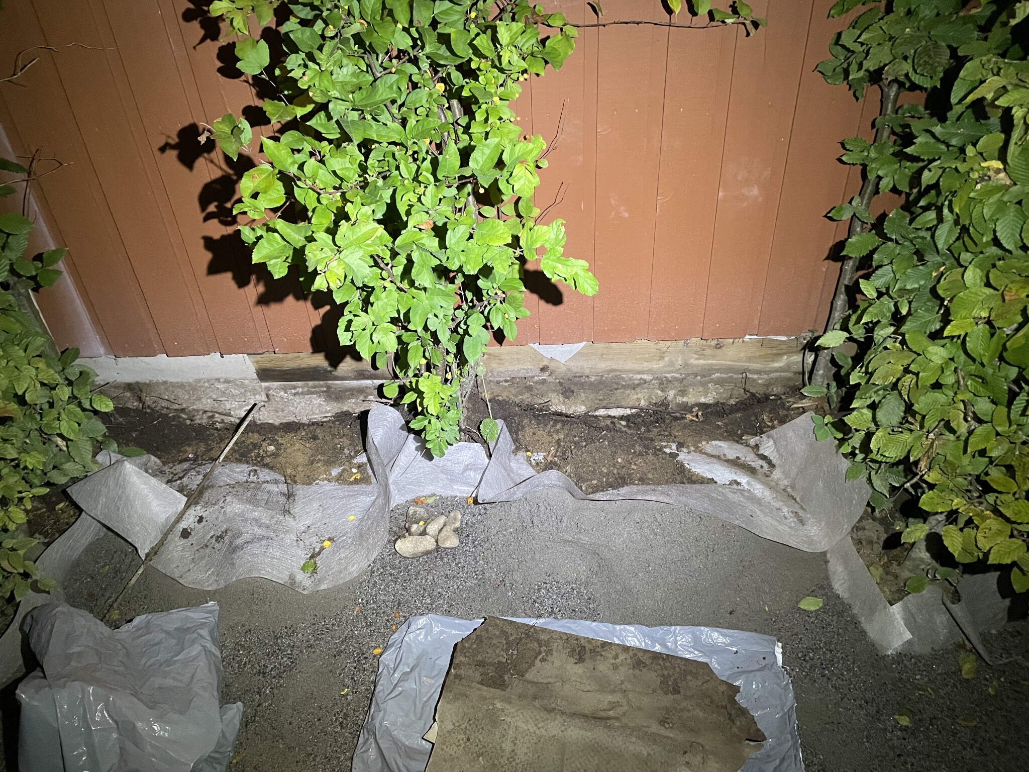

Garaget är byggt på betongplatta och syllen ligger direkt på den (se bild). Träpanelen slutar strax ovanför syllen. Hittills har det funnits någon sorts skiva som täckt över syllen och ca 25 cm av betongplattan. Den har dock spruckit upp på flera ställen och därför måste jag nu hitta något lämpligt material att ersätta den med.
Jag var inne på sockelskivor men skulle helst slippa dessa då de är mycket dyra, otympliga i hantering samt har i min mening fula skarvar. Helst skulle jag putsa hela sockeln, men är osäker på hur man ska göra i nivå med syllen, det måste ju finnas någon luftspalt där så trät kan andas.
Det jag undrar är:
- Vad är det korrekta sättet att putsa när underlaget är betong som övergår i trä (syll)?
- Vad finns det för andra alternativ?
