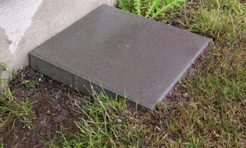

Tänker lägga 70x35x6,5cm plattor längst husväggen.
Undrar:
Hur gör jag en bäst grund för detta med hänsyn att plattorna inte ska sjunka och att sockeln ska skyddas bäst möjliga mot fukt?
Tänker:
* Att padda går inte så smalt och inpå huset.
* Jag kan lägga duk först.
* Kanske lagt något(gummi?) mot sockeln.
* Bilden visar hur jag bara testade för få ett intryck. 2cm flisgrus på jord.
* Kanske skulle gräva mycket djupare, och lägga nästan som sand i vinkel såvatten som tar sig ner leds ut från väggen. sedan flisgrus ovanpå för att plana åt markplattan.
* Det finns säkert någon generell beräkning att "om plattan är 6,5 så gräv 6,5"?

Gräv ut 25cm, lägg markduk, fyll med 0-32 och ”padda”, vattna och trampa med fötterna går bra. Lägg avdragsbanor och dra av med 2-4 makadam, ta bort banorna och fyll i, och lägg sen plattorna.
Plattorna ska luta svagt ut från husgrunden. Och passa på att kolla att marken lutar från huset ett par-tremeter ut när du planerar för hur djupt du ska gräva upp.

När jag lägger ut markduken, ska den enbart ligga i botten eller ska jag vika upp den mot sockeln också? Skulle den kunna ha en skyddade effekt om jag viker upp den eller blir det tvärtom att jag skapar en potentiell skadlig ficka?
