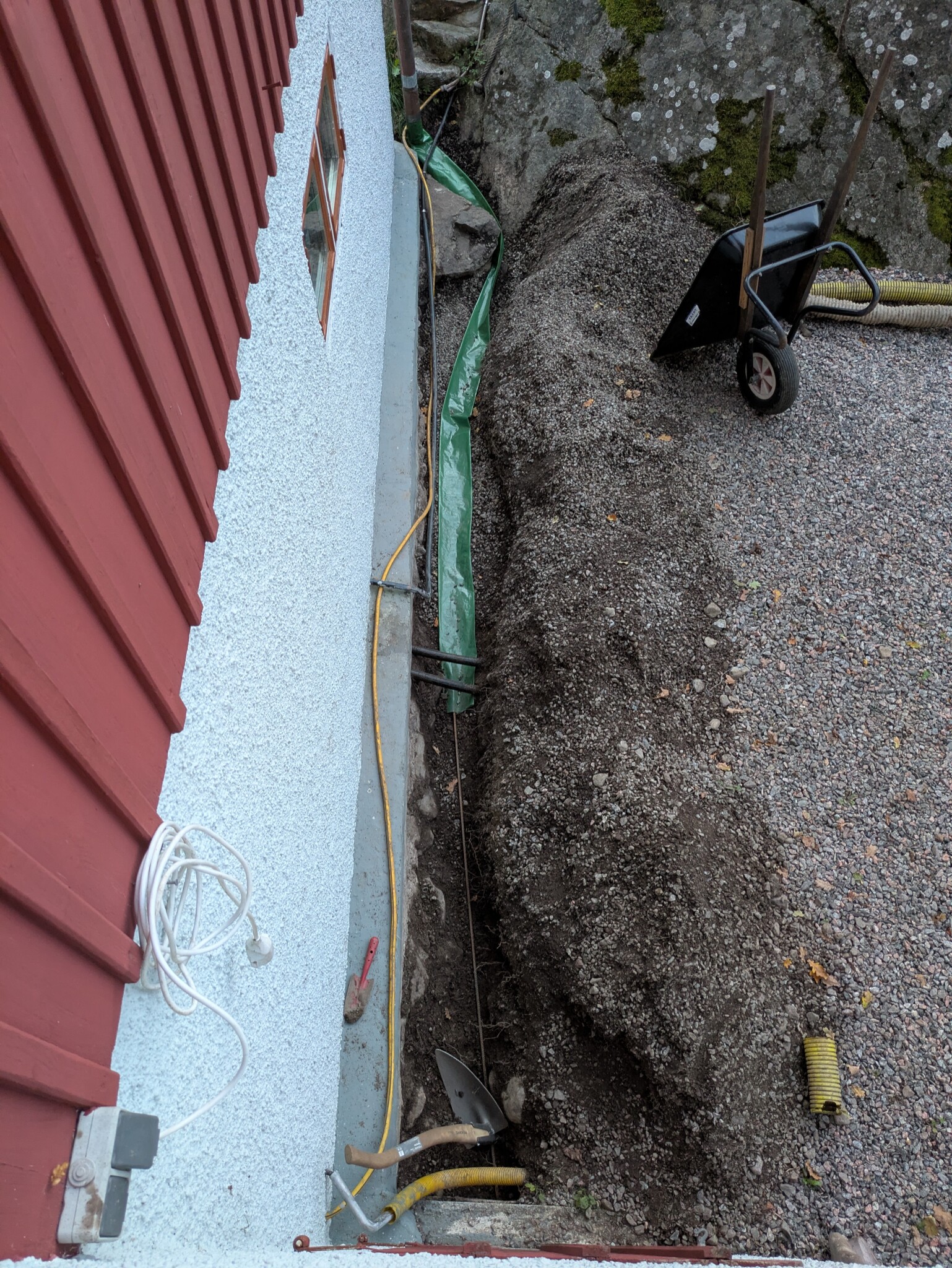

Hus från 40-talet byggt med betongplatta (tror jag) på berg och stenar, källare ovan mark, endast grundsulan under mark. Ena hörnet av huset ligger mot ett mindre berg (upptill på första bilden) och allt regnvatten rinner ner mot huset och grundsulan. Fuktskydd saknas och dräneringen var undermålig. Därför fuktproblem i källaren som idag kräver konstant körning av luftavfuktare.

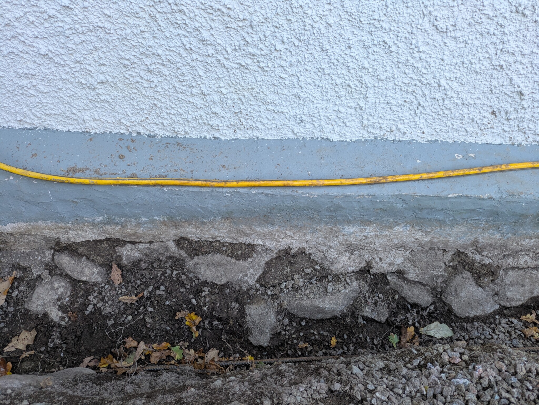

Jag har frilagt grundsulan som ses på andra bilden, i och under finns stenar i olika storlekar vilket gör sulan väldigt ojämn.
Hur skydda mot fuktinträngning genom grundsulan? Platonmatta verkar inte rätt pga ojämnheterna. Kallasfalt + bitumenmembran? Andra alternativ?
Jag tänkte också lägga ett dräneringsrör (med ordentligt fall) samt separat markavloppsrör för stupröret. Den gröna plastslangen är en tillfällig lösning.

Jag tror inte det funkar med platonmatta. Se första bilden, sulan sticker ut och är ihopgjuten med ett klippblock, det må vara extremfallet men visar hur ojämn ytan är. Jag vill komma ner under sulan - som ju bara är några decimeter hög - för att undvika att vatten läcker in under sulan genom (eller mellan) de stenar som sulan ligger på.

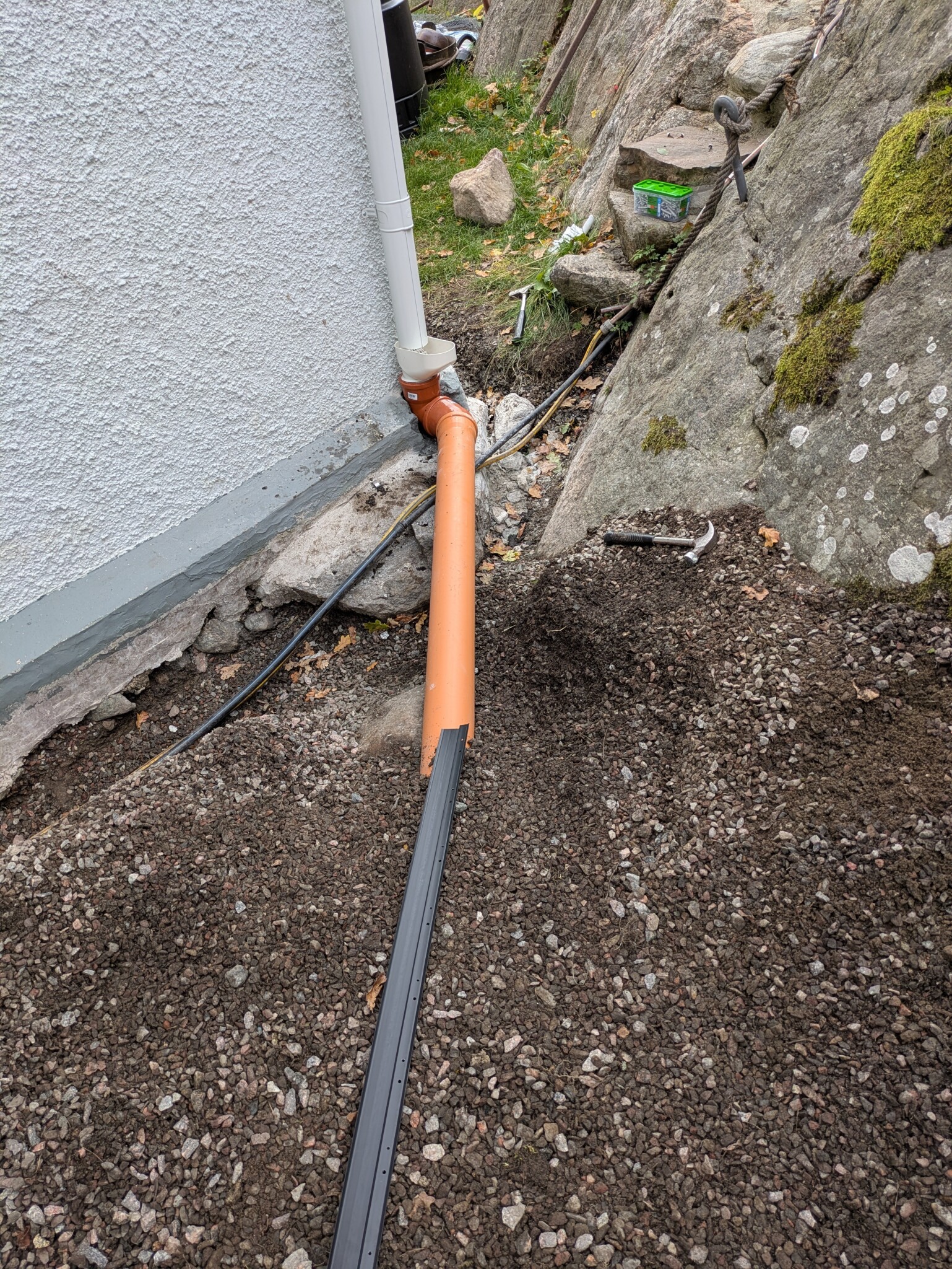

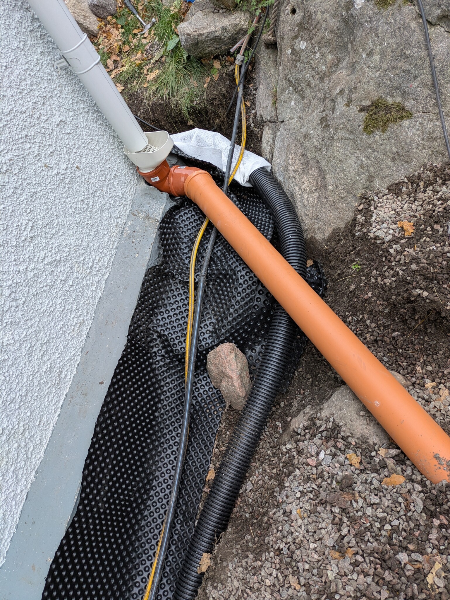

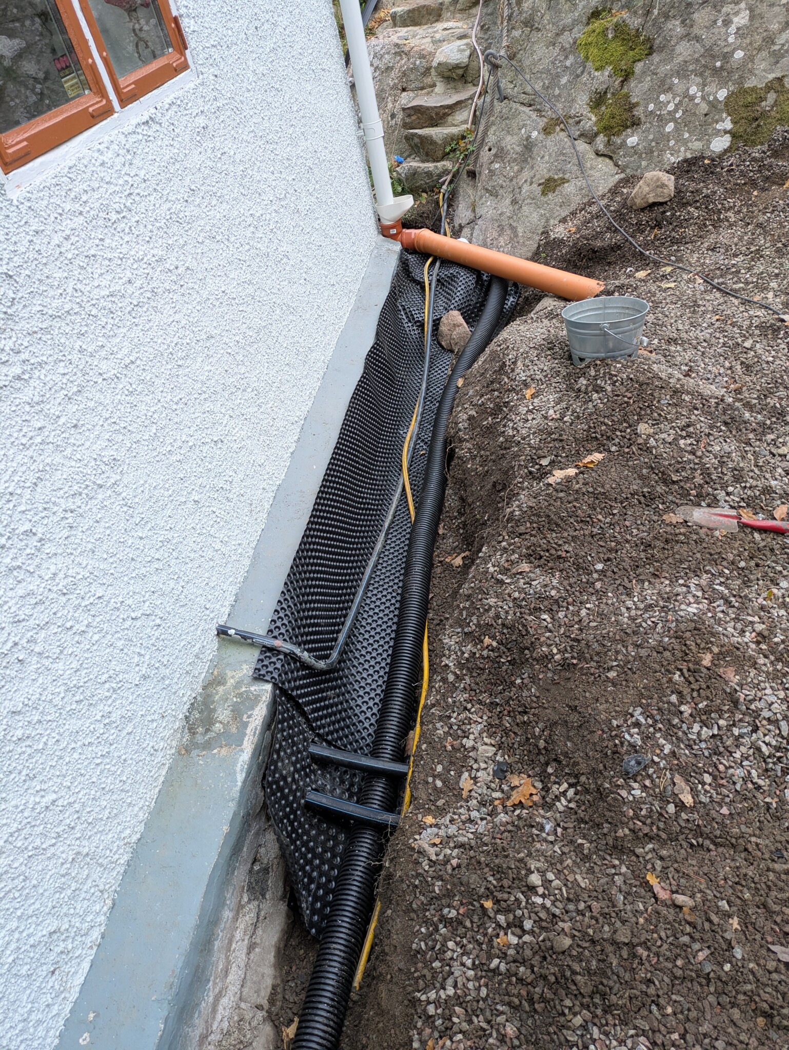

Lite bilder på arbetet. Notera den väldigt knöliga platonmattan runt den stora stenen (som är ihopgjuten med sulan), det blev inte så vackert men allt är ju dolt under gruset. Hoppas dräneringsröret kan transportera bort vattnet från berget, fallet skall vara bättre nu. Stupröret har en ordentligt avrinning numera. Vi upptäckte också att det var mer eller mindre stopp i röret, en propp av löv. Nu finns det en lövavskiljare och förhoppningsvis så fastnar det inte löv i röret när det är helt vertikalt.
Kallasfalt inköptes men användes aldrig.
Luftavfuktaren är avstängd sedan några dagar och relativa luftfuktigheten håller sig kring 60-61% men det kanske också beror på vädret som har varit soligt och torrt ett tag. Höstregnen har ännu inte börjat. Vi får se.
