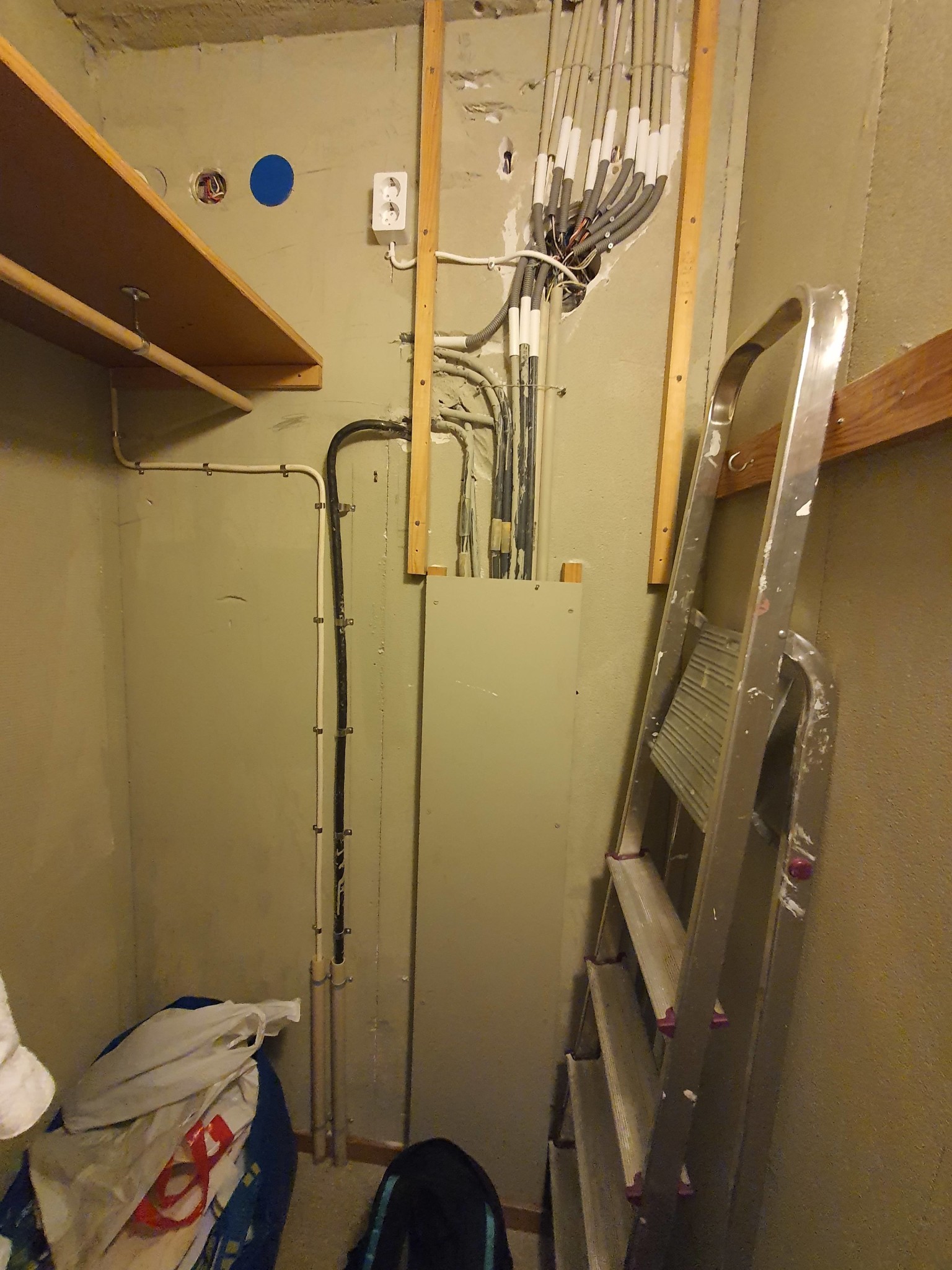

Vi ska slå ihop en liten toa med ett förråd och bygga ett badrum. I förrådet fanns tidigare en elcentral, men den är nu flyttad till andra sidan väggen. Kvar är dock en bunt inkommande rör och kablar.
1. Bör skydda rör och kablar på något sätt för att tex hindra genomborrning?
2. Visst bör även kablarna som nu är klamrade på väggen (sen '69) läggas i rör?
Eldosorna uppe till vänster som är kvar på badrumssidan är tänkta att få sitta bakom kakelplattor som går att ta loss, tex bara satta med silikon eller någon slags lucka.
3. Borde man tänka likadant för att kunna komma åt baksidan av elcentralen pga förlängningarna inte är särkilt lätt åtkomliga?
/Mchris

Samtliga rör måste in i elcentralen. Ser ut som att dom slutar vid hålet i väggen? Det måste åtgärdas, sen kan du bygga igen det.
Angående dosorna till vänster. Ska du ändå renovera så kan en elektriker lösa det med. Löstagbara kakelplattor, luckor och annat är allt annat än optimalt i ett våtrum. Gör det ordentligt när du väl har chansen!

Det där ser inget vidare ut just nu. Allt är tydligen omdraget så det ligger i rör till en central på andra sidan väggen. Då är det enligt boken och kan täckas för med skivor, blir som en vanlig vägg med rör och dosor i. Sen det med att ha någon dosa bakom en kakelplatta som ska gå att lyfta på är en dålig ide. Inga kopplingsdosor ska vara gömda bakom något ( förutom tapeter som är vanligt ) och ska vara lätt åtkomliga. Ävensom att de enda dosor och vägguttag i våtrum ska vara i rätt klassad av rummet. Det blir nog att vända dosorna mot anfra sidan väggen för att klara regelverket.
1. Ja, det är ett krav under vissa förutsättningar i badrum. Mitt förslag är att du reglar på befintliga reglar med 45mm + skivor + kakel.
2. Det lämpligt ja.
öppna upp väggen från detta håll och vänd dosorna åt andra hållet. Det är en enkel övning eftersom du kan göra sönder väggen från badrumssidan. Byt dosorna och kopplingarna till nya, inklusive nya doslock.
3. Nej. Det där med ”demonterbart kakel” är en dålig idé. Släpp den. Se bara till att allt ligger i rör och att rör och skarvar är hela och täta.
Det måste inte alls åtgärdas. Att slangarna slutar så är helt ok och normalt.P Per-Elofsson skrev:Samtliga rör måste in i elcentralen. Ser ut som att dom slutar vid hålet i väggen? Det måste åtgärdas, sen kan du bygga igen det.
