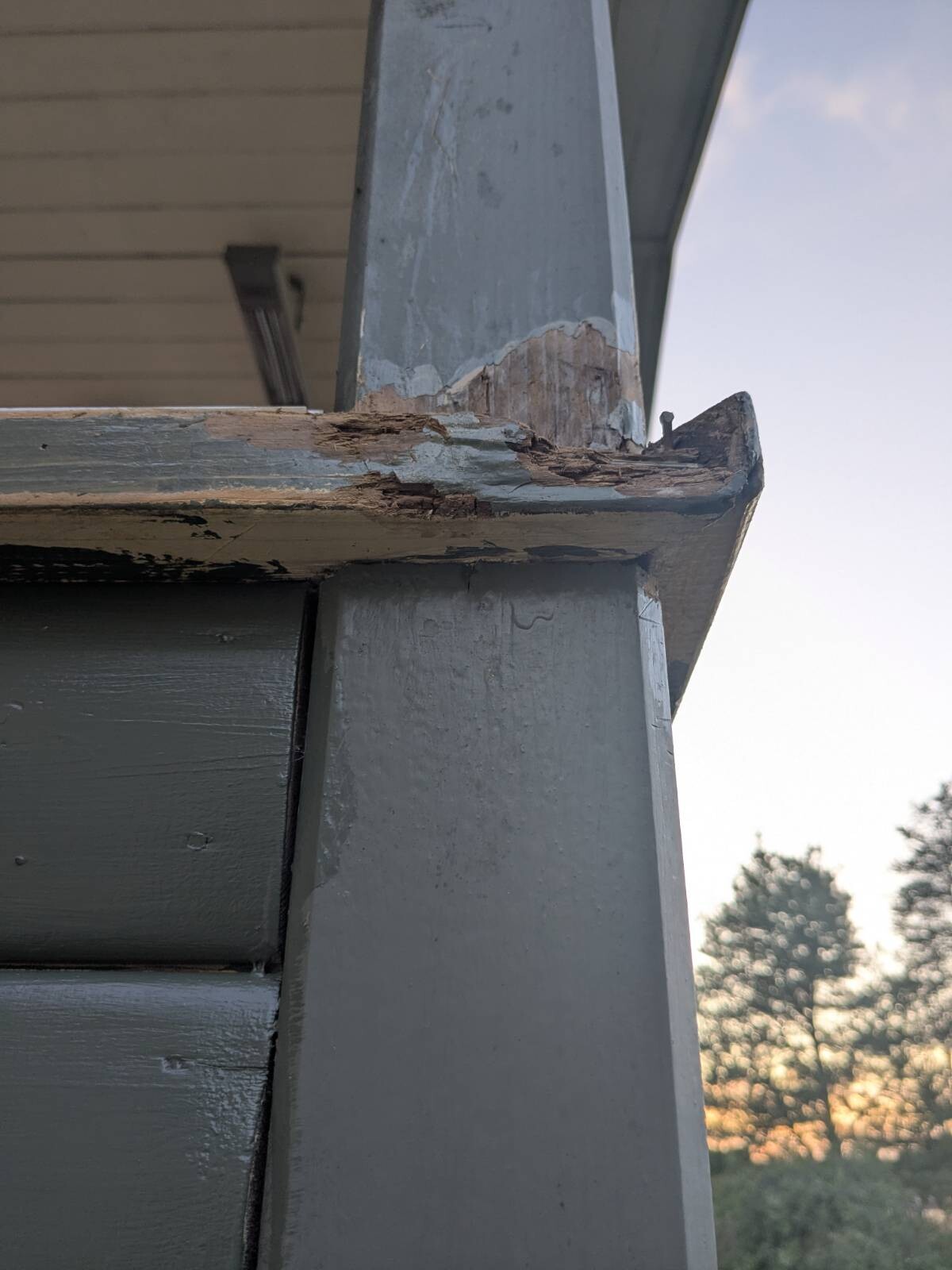

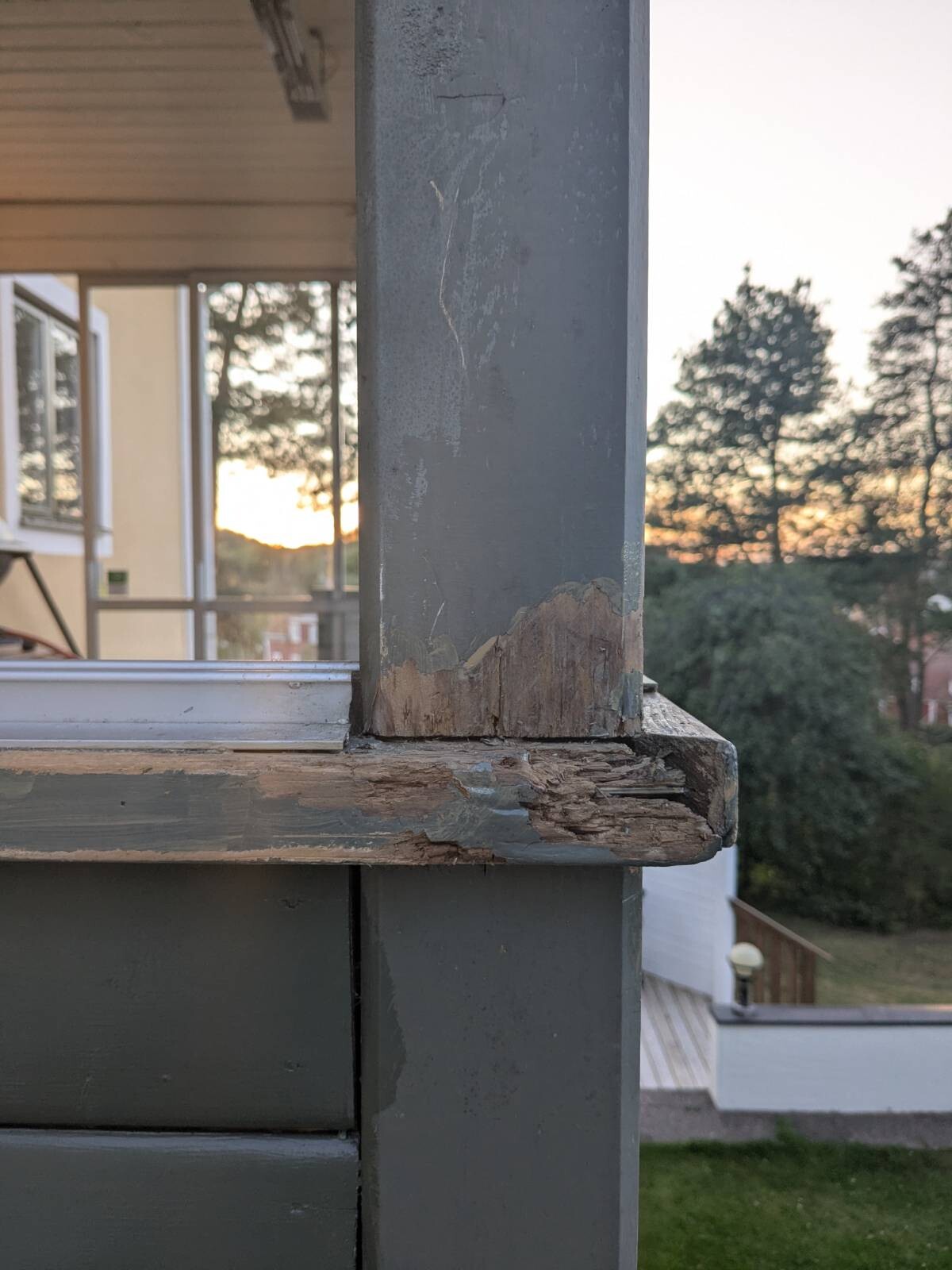

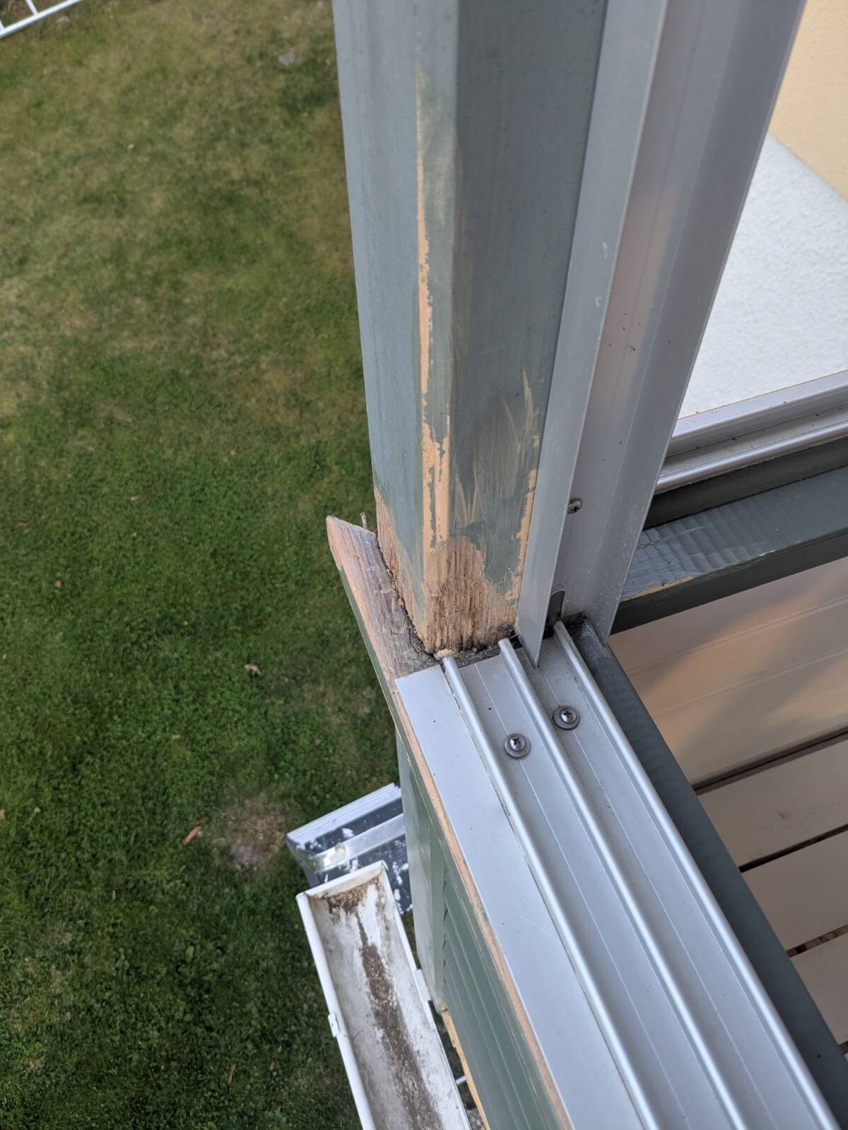

Jag har börjat försöka fixa till några skador på balkongen, stolpen på bilderna är först ut. Stolpen går upp till tak och jag vill helst undvika att byta ut den helt då jag behöver prioritera bland projekten just nu. Stolpen känns stabil och kniven går in knappt 5mm på det värsta stället. Jag tänkte såga bort skadat trä och kila in nytt, eventuell skarv kan jag leva med.
De liggande plankorna som har större skador på ändarna hade jag tänkt byta ut helt. Resten av de liggande plankorna är i bra skick.
Nu till frågan. Problemet runt stolpen kommer antagligen komma tillbaka om jag inte förändrar något. Min första tanke var att hyvla de liggande plankorna så att det blir ett fall. Funderade även på om det skulle vara snyggt att fästa en plåt runt stolpen, aluminiumspåren för fönstrena ställer dock till det lite.
Har ni några idéer eller input på min plan?
