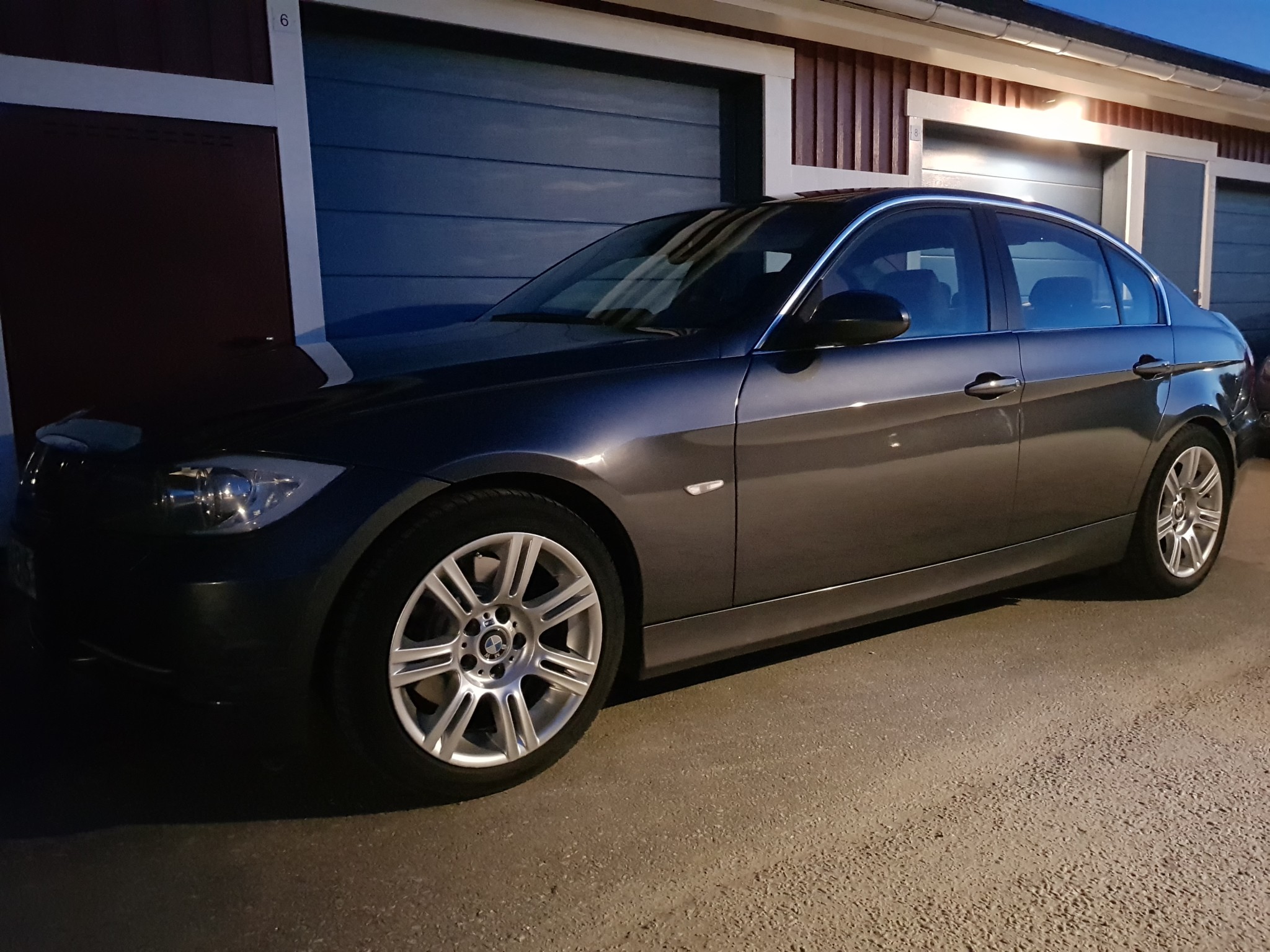

För att svara på huvudfrågan, så använder jag inte schampo alls.
Tvättade här om dagen, bilen är inte kallavfettad på hela vintern, så lacken kändes som ett sandpapper av alla asfaltsprickar, och jag gjorde som jag brukar.
Torr bil.
Kallavfettning (OKs) där det behövs, sidor upp till dörrhandtagen och aktern, bara tunn dimma så det inte rinner mer än nödvändigt (kallavfettning löser upp rostskydd)
Direkt efter vått i vått, alkalisk avfettning (OKs miljöavfettning) blandad 1:3 över hela bilen, tar en paus på 5 min, tar ett varv till med alkalisk, 5 min paus. Det är tiden som gör medlen effektiva.
Tvättar systematiskt nerifrån med högtryck, strålen ska överlappa där man drog den tidigare, och tar ett varv uppifrån o ner för att spola av.
Torkar bilen med skinn (Sonax syntetiskt)
Låter bilen stå till dagen efter, drar på ett lager Sonax flytande hårdvax, putsar av med en microfibertrasa, tar en kvart att lägga på och gnida av hela bilen.

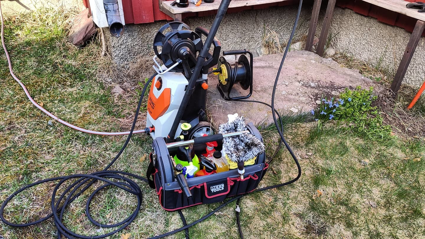

jag kör alltid foam när jag tvättar och bilen blir blänkande ren. Använder produkter från Tershine (funkar bra för mig och jag gillar tanken att stödja svenska företag) och en foam lance från Nilfisk med adapter för OKQ8s stationer. Rent medel i behållaren och blanda med munnstycket som tidigare nämnts.
Stegen jag gör för en komplett tvätt är
1. Fälgrengörare på alla fälgar
2. Kallavfettning på torr bil och låter verka ett par minuter (beror lite på hur kall/varm lacken är)
3. Spolar av bil och fälgar.
4. Rengör fälgarna med bilshampo och en microfiberhanske.
5. Foamar hela bilen med alkalisk avfettning och låter verka ett par minuter.
6. Spolar av bilen.
7. Tvättar bilen med schampo och microfiberhandske med dubbla hinkar
8. Lägger en keramisk quick coat, ibland som wet coat, på bilen och spolar av.
9. Torkar bilen med torkhandduk.
När jag snabbtvättar hoppar jag över steg bla steg 7,8 och 9 och är inte lika nogrann på alla punkter, tex går jag inte alltid loss på fälgarna med manuell tvätt. Kallavfettning använder jag desutom mest vinterhalvåret.
