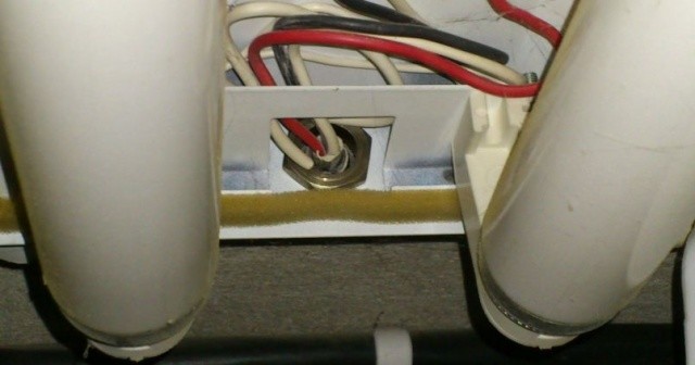

När jag undrade hur mina lysrör i garaget var kopplade, såg jag detta i ena armaturen. Hajjade till faktiskt, ser ni "felet"?
Vanligt förfarande eller fusk av guds nåde? Låta sitta eller riva ner?

Nu ser jag inte exakt hur det är kopplat på bilden men jag hoppas iaf. att biledaren inte används som nolla eller tändtråd/fas.
Annars så är det vanligt i gamla hus med något som skulle kunna likna EKLK 2x1 där biledaren används som PE
Ja, jag tror biledaren är tändtråd jag. Sitter uttag, brytare och armatur på samma sladd, en sladd som har tre ledare svart vit och röd...
Då räcker det väl med tre ledare (nolla, fas, tänd) plus biledaren som PE?
Du menar att röd skulle vara fas eller nolla då? Får ta och kolla en gång till imorgon. Känns inte riktigt rätt att bygga vidare på det ändå. Men det är ju inte dödsfarligt.
Vanligt fusk?
Röd kan vara tändtråd. Hittade det tillsammans med vit fas och svart nolla här i huset.
Japp, samma hos oss i ett -60tal hus. Hittade en sådan lösning i garaget.
I vårt hus är ursprungselen med svart=nolla, vit=fas och röd=jord. Och i garaget hade man använt biledaren som "jord".
Ser inte exakt vad du menar, men bi-ledaren var tillåten att använda som skyddsjord då detta gjordes. Men används den som fas eller tändtråd, är det läge att göra något åt det....
Jaha, så det kanske är jag som är extra känslig? För visst har det varit OK att använda färger lite hur som häver, tex röd tändtråd?
