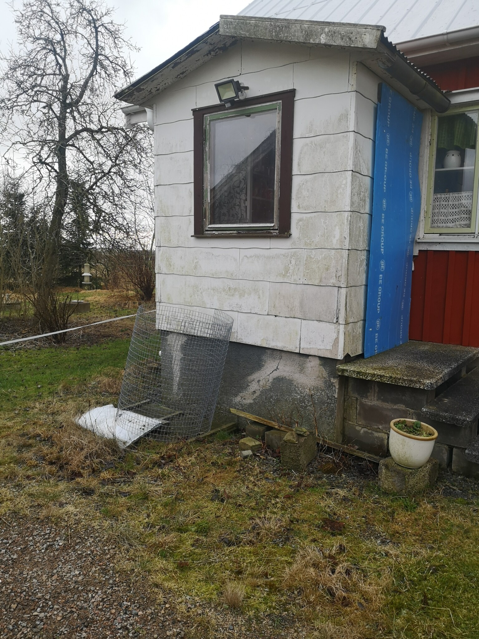

Hej! Ska bygga till en ingång på huset. Funderar på två alternativ, vet inte vad som är bästa.
1. Gräva och gjuta sula runtom med grundmur upp till marknivå. Gräva ur inuti, först makadam och sen skumglasisolering, luft emellan isolering och golvbjälklag.
2. Gräva ur, gjuta sula. Mura sockel. Gräva ur inuti fylla med makadam, sedan isolering därefter betong /cement ända upp till golvnivå.
Den sockeln som är på boningshuset är hög, vet inte om det funkar som jag tänker. Någon dom har goda råd?
