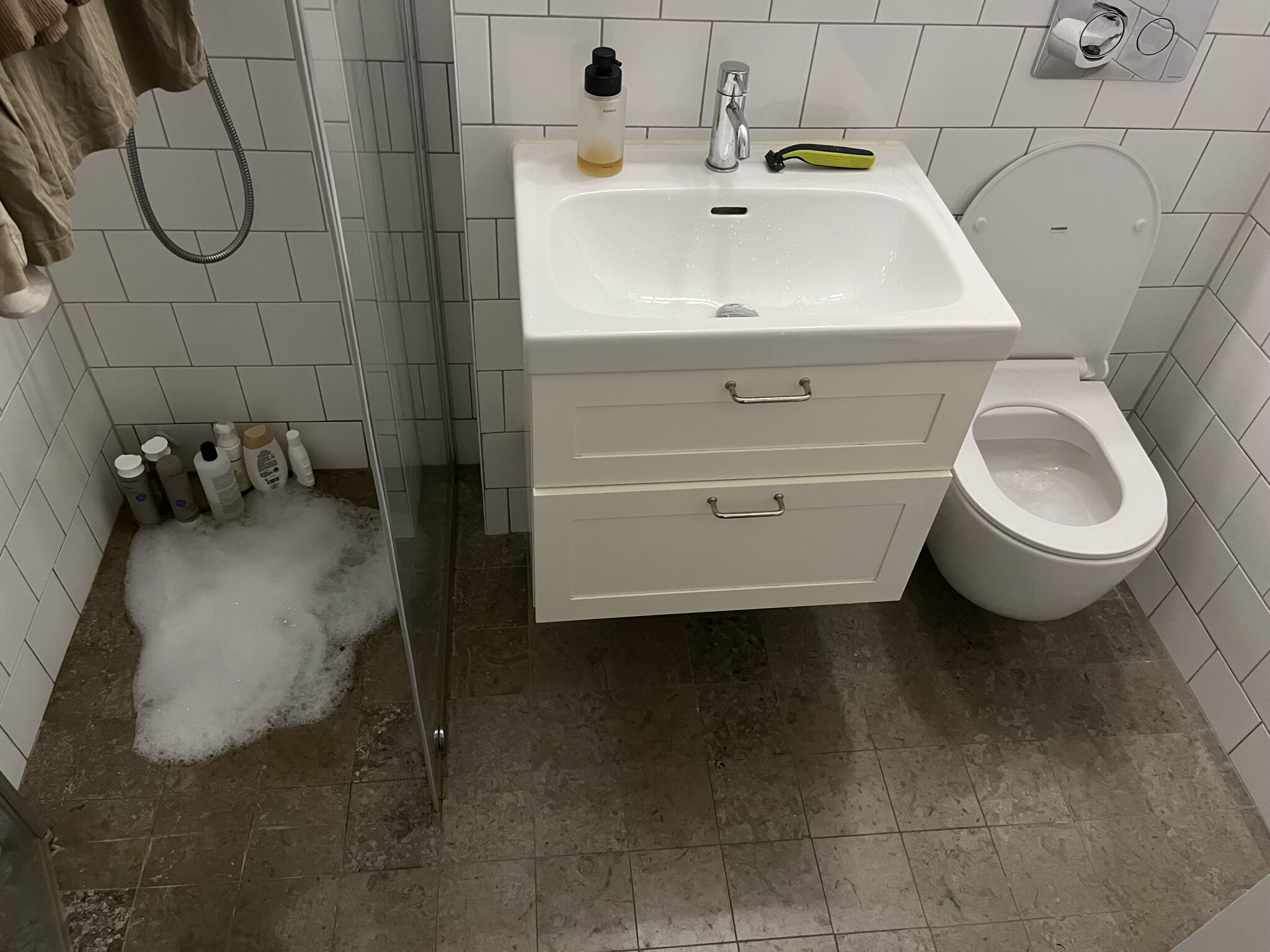

Vi bor på första våningsplanet i en lägenhet. Nu har det hänt tre gånger att det trycks upp massa skum ur duschbrunnen och i toalettstolen. Det luktar rengöringsmedel/avlopp och det kommer snabbt innan det sjunker undan.
Vad beror det på? Någon som vet eller varit med om samma sak?

Det borde tyda på ett begynnande stopp på avloppsledningen.

Begynnande stammstopp. Anmäl till fastighetsförvaltaren. Det blir inte kul om det bir ordentligt stopp, där kommer värre saker än skum.

Tack för hjälpen:) tydligen spolades stammarna i december 2021… kan det finnas någon annan förklaring?
Nej. Snart har ni andra boendes toalettvatten i duschen.
Det hinner slängas ner många tvättservetter i avloppet på två år.

Ta dit spolbil som även kan filma avloppet.
