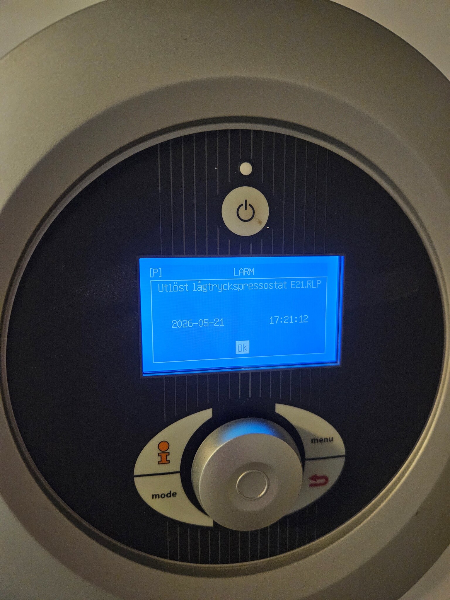

Hej! Vi har köpt hus med bergvärmepump som vi tillträder den 8 juni. Idag var jag där och godkände flyttstäd och märkte att pumpen stod och pep, med följande larmkod. Skickade såklart ett sms till säljarna direkt. Är det här något vi borde oroa oss för? I frågelistan stod det faktiskt att pumpen pep ibland, men att de haft tekniker på plats som sagt att inget var fel. Men det här känns lite suspekt... Vad säger ni kunniga?

En lågtryckspressostat är en tryckvakt i en värmepumps eller kylas köldmediekrets. Den övervakar förångningstrycket och skyddar kompressorn från skador genom att automatiskt stänga av systemet om trycket sjunker för lågt.
Vanliga orsaker till att den löser ut:
  • Smutsiga filter: Igensatta smutsfilter (särskilt på köldbärarsidan vid berg-/jordvärme) hindrar flödet.
  • Luft i systemet: Luftfickor minskar cirkulationen och ger felaktiga tryckvärden.
  • Lågt köldbärarflöde: Trasig cirkulationspump eller strypta slingor.
  • Köldmedieläckage: Brist på köldmedium i kretsen.
    • Isbildning: Förångaren har frusit igen, vilket minskar värmeöverföringen.

Har man problem med att bli av med värmen borde den väl lösa på högtryck istället?
Lågtryck borde indikera brist på köldmedia eller att man inte får in tillräckligt med värme på brine-sidan.

Normalt beteende på pumpen när den lämnar ett sånt här felmeddelande är att den går över i elpatronläge och värmer med elpatronen istället.
Så det som händer att man får dyrare elräkning helt enkelt.

Lågtryckslarm har väl fan inget med radiatorventilerna att göra, sluta gissa!
Lågtryck får du om du inte har cirkulation i köldbärarslingan (luft, trasig cirkpump) Eller låg köldmedienivå, eller trasig expasnionsventil

Har en liknande bvp. Min är från 2011 och har samma display, därför tvekar jag på att denna är från 2020? Fick byta min cirkulationspump till köldbärarkretsen i höstas, tror att det var detta larmet som kom o gick mer frekvent när det blev kallare. Kostade ca 7000.
Enligt teknikerna var det normalt att byta den efter ca 15 år.
